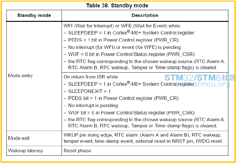

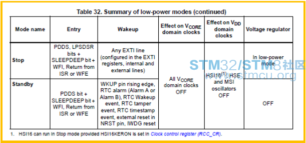

- f, C0 y$ @+ h* u! J; S; H查看相应的参考手册RM,了解standby模式下的特点,主要涉及到参考手册中的如下两个表格:
1 O2 w4 x) n+ A" c2 l8 D  U9 h$ L1 J
6 h; V) k& L: h; R* b, r5 ]+ y从这两个表格中,我们可以看到其进入低功耗模式的条件,退出模式的条件,退出后执行的情况。对应表格可以看出,退出STANDBY模式后执行的是RESET复位,唤醒的方法我们选择WKUP唤醒引脚的上升沿;进入低功耗的方法有WFI(wait for interrupt)和WFE(wait for event)。

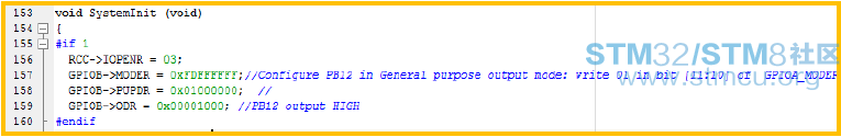

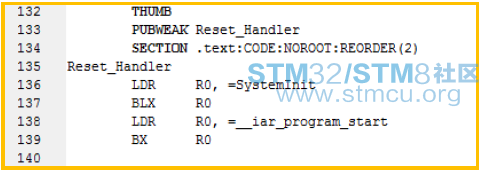

从前面的分析可以知道,STANDBY模式唤醒后是执行的复位操作,即对应于IAR项目程序中的Reset Handler。在Reset Handler中添加引脚状态的切换(由低变高,或由高变低),引脚边沿的变化即可理解为唤醒后开始执行第一条语句的时间;这里添加Reset Handler中的函数最好是汇编代码,如果是C语言代码的话,由于编译工具的优化,可能C语言的一句代码,成为汇编语言的话会变成好几条,这就会影响唤醒时间的测量。
: {, n9 g3 S( w( @6 ]如果仅仅为了了解测试方法简化使用,可以看到Reset_Hanlder执行的第一个函数是SystemInit,所以简化一点,可以在SystemInit函数的开始添加如下的代码用于判断唤醒后的第一条语句:

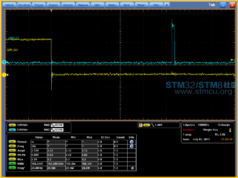

唤醒时间的测量,可以读取时间段= [唤醒引脚上波形的上升沿用于唤醒低功耗模式,引脚边沿的变化即可理解为唤醒后开始执行第一条语句的时间],也就是两个跳动边沿的时间间隔。' Y: z  V3 @" V' X+ i
实验结果:2 d  S# j/ T# {) j9 m* z. k1 q
黄色的波形代码的是唤醒引脚PA0上的上升沿,是用于将MCU从Standby模式下唤醒;) h; C- T+ U' A' m2 G3 U9 {2 M
蓝色的波形代码的是,MCU从STANDBY模式唤醒后,执行的第一个语句翻转IO口,
: l2 ^% g, n8 M/ b/ J1 F可以看出,STANDBY模式唤醒的时间测试结果大致为:70us,快速唤醒,符合数据手册上的描述:

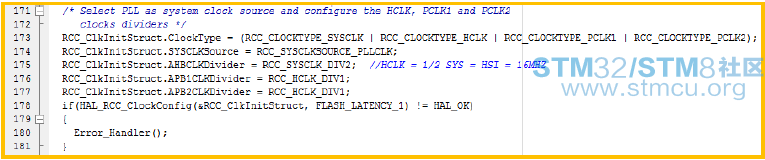

4 o" m. N: i) K* J' M7 x1/ 系统时钟初始化
8 Z& c6 f, a  O修改测试的条件和数据手册中的条件一致,修改SystemClock_Config()函数,这里选取的是系统时钟SYSCLK = 32MHz,HCLK = 16MHZ = HSI;

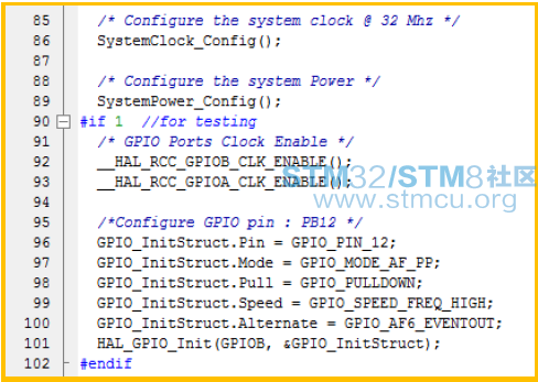

2/ 测试端口的配置PB120 d0 i* ?2 M: G) k& b& w4 y

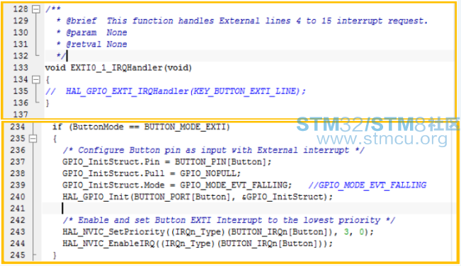

添加for testing部分的代码,配置PB12为EVENTOUT模式,事件输出模式,结合__SEV()指令,用于在PB12的引脚上输出一个脉冲,单周期指令;

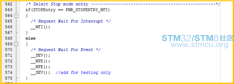

4 X5 J5 E) ?# h4 _3/STOP模式的进入
2 R5 D0 ~  ?$ R3 s& T9 j5 T! V修改成如下的配置:( y! J; m: i: O/ ], P5 P9 S
注意这里用到的PWR_STOPENTRY_WFE,而不是PWR_STOPENTRY_WFI,这样可以避免需要外部的中断事件唤醒处理等的时间,所以这里也可以发现在中断函数中,由于配置为外部中断,下面这个函数在原项目工程中不再起作用了。
* Y2 a( V% Z1 H1 ~& B5 }
也就是说PA0引脚被配置为GPIO_MODE_EVT_FALLING,外部事件模式,而不是外部中断模式。PA0的下降沿用于唤醒STOP模式。
, S" n' k. K7 N4 }  h9 R. ^4/唤醒后的第一条指令
( T7 W" d% r# \) g1 v( H修改HAL_PWR_EnterSTOPMode()函数,
31.jpg ' @9 h7 x- V: }( d7 z5 k
只添加for testing部分的这一条__SEV()指令;用于唤醒后第一条执行指令也就是在PB12引脚上输出一个脉冲。

发现实验的结果为:5 K6 s' z* y) q+ M# J# s
黄色波形为PA0的唤醒波形
8 a) N' m+ V4 G) y& V/ u蓝色波形为__SEV指令作用于PB12引脚的脉冲。
" t& e% l8 m6 z3 @/ D6 h
32.jpg # ^! m( u, Y' I1 w

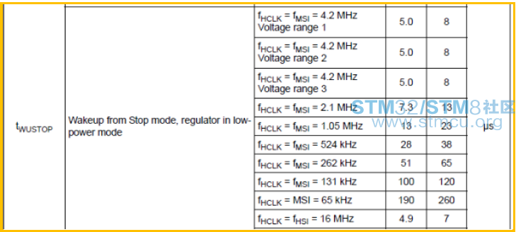

所以可以看出,STOP模式下唤醒的时间大约为5.2us,) B# P5 c4 m$ S
数据手册中的数据为typ 4.9us,max 7 us,符合手册的说明要求。
