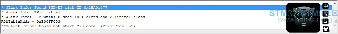

我把keil的截图发了一下,可以看一下。还有@shuolang126
张亚飞 回答时间:2017-7-13 10:15:08
张亚飞 发表于 2017-7-13 10:09
下面截图是我keil的截图,我想多一句,GPIO初始化的时候这两个管脚配置成什么呢? 推挽?开漏? 复用推挽 ...
JLink error
JLink error
JLink error

我好像是找到问题了,我之前可以用的工程是在STM32f103VE的片子上跑的。 我现在把工程里边内容按照STM32F103C8的管脚分配改的,然后下载不进去。 那么请问我需要改什么地方呢?比如启动文件,汇编的一些文件。如果需要更改的话那么这些文件我在哪里可以获取到我想要的片子的呢? 谢谢!

你的SWD是几线的,如果只有电源、地、时钟、数据的话,那么把复位方式改一下,不要自动了,改成系统复位吧。
C8和VE片子不是同一密度的,一个是中密度,一个是高密度。换一下.s文件。VE的资源C8不一定有,但是C8的资源VE一定有。
