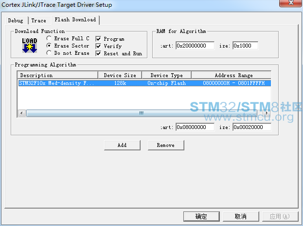

keil工程里面Debug下面设置了flash大小没?
废鱼 回答时间:2017-7-12 15:48:26

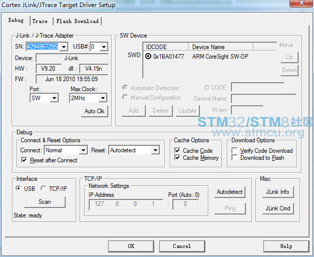

楼主,你设置一下JTAG用SWD模式,FLASH配置项中看一下是否有芯片类型。
zhao.zhao 回答时间:2017-7-12 19:26:02
右键点击"Project",  选择"Option", 点击"Debug", 选择"Jlink", 再点击右边的"Setting", 在JTAG栏目选择“SWD”

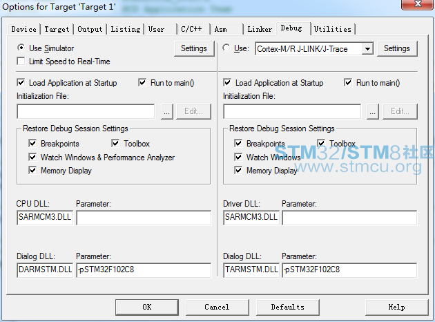

下面截图是我keil的截图,我想多一句,GPIO初始化的时候这两个管脚配置成什么呢? 推挽?开漏? 复用推挽?复用开漏? 我不太清楚
Debug
Debug
Debug
Debug
flash
flash
