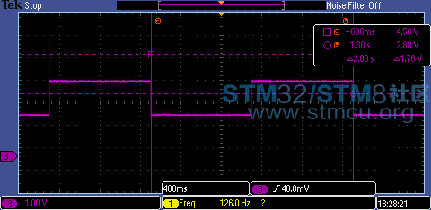

我在定时器里边点的灯,然后用示波器测量的管脚。
zhao.zhao 回答时间:2017-7-14 11:25:56
那就对了,你设置的是2HZ中断频率,也就是说,你0.5秒进一次中断,输出1次高电平,再过0.5秒中断后,取反输出0,依次循环,这样信号频率正好就是1Hz。
张亚飞 回答时间:2017-7-14 11:31:31
zhao.zhao 发表于 2017-7-14 11:25
那就对了,你设置的是2HZ中断频率,也就是说,你0.5秒进一次中断,输出1次高电平,再过0.5秒中断后,取反输 ...
2s的周期,0.5Hz。 我把工程传到了我昨天那个帖子里边,方便的话可以下载看看。
波形
波形
张亚飞 回答时间:2017-7-14 12:19:48
找着问题了, PCLK1 分频的时候用的RCC_SYSCLK_Div1 应该是RCC_HCLK_Div2。 以前是在别人搭建好的工程下开发,现在自己搭建发现了更多的问题。
