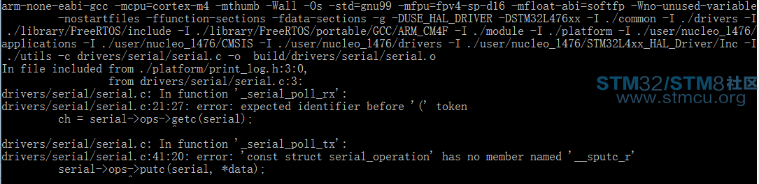

本帖最后由 黑皮男 于 2017-7-12 22:31 编辑 之前一直用MDK和IAR,在IAR中的代码是没有问题的,但是最近使用gcc来编译就有问题了,不能够使用getc和putc,难道这俩是关键字吗,很奇怪。错误提示如下 感觉很奇怪,在自定义结构体中定义了getc和putc,并调用就是编译不过
目前还没找到原因,再查查,库中定义了,但是我这个是结构体成员函数,也受影响,看来是对这个编译器了解的还是太少了
我刚刚想了一下,应该是有问题的!!!结构体里面貌似C是不能声明函数的,可以声明函数的是C++支持的!!!IAR和Keil支持C++编译器,gcc貌似是C编译器,g++好像才是C++编译器!!!你可以在结构体里面搞一个函数指针变量!!!这个是支持的!!!
我这个就是函数指针,结构体定义如下。目前的解决办法就是换一个名字就能通过,但是就是感觉不爽

这样不太科学吧,结构体内部的变量相当于局域内部的啊!!!这我就搞不懂了!!!
我这个是结构体内部的指针变量,也受影响吗
定义如下,改名字后是不报错的
