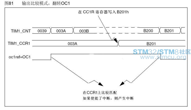

此项功能是用来控制一个输出波形,或者指示一段给定的的时间已经到时。
' p9 _% B( ^9 T+ O- O
当计数器与捕获/比较寄存器的内容相同时,输出比较功能做如下操作:
! m0 \# S- h  ^6 \) b- v
● 将输出比较模式(TIMx_CCMRx寄存器中的OCxM位)和输出极性(TIMx_CCER寄存器中的
- F6 r5 `" S/ n; c+ D! U
CCxP位)定义的值输出到对应的引脚上。在比较匹配时,输出引脚可以保持它的电平
9 V2 C& a3 d+ m+ N$ J" r; T
(OCxM=000)、被设置成有效电平(OCxM=001)、被设置成无效电平(OCxM=010)或进行翻
1 o& ]' l$ h8 i  ]
转(OCxM=011)。
: ^: `8 f% O, j4 j- G
● 设置中断状态寄存器中的标志位(TIMx_SR寄存器中的CCxIF位)。
, z& k4 @, f: G8 `- B
● 若设置了相应的中断屏蔽(TIMx_DIER寄存器中的CCxIE位),则产生一个中断。
& f  v8 V* F( @% d
● 若设置了相应的使能位(TIMx_DIER寄存器中的CCxDE位,TIMx_CR2寄存器中的CCDS位
! I5 V# q8 Q( l. ]: M. r0 D  |
选择DMA请求功能),则产生一个DMA请求。
6 ], |0 w$ }' c0 k7 |) S: N
TIMx_CCMRx中的OCxPE位选择TIMx_CCRx寄存器是否需要使用预装载寄存器。
: E: w* o/ C/ v8 U; k0 Z
●设置中断状态寄存器中的标志位(TIMx_SR寄存器中的CCxIF位)。
2 C& e0 g# {5 [% s  u% D2 u  k2 O●若设置了相应的中断屏蔽(TIMx_DIER寄存器中的CCXIE位),则产生一个中断。6 M! E' k. M8 [8 N, F" L! i& t
●若设置了相应的使能位(TIMx_DIER寄存器中的CCxDE位,TIMx_CR2寄存器中的CCDS位选择DMA请求功能),则产生一个DMA请求。( k& E* E$ h6 _4 X7 i& _, D% O
9 v# ?1 C; I; u9 }9 y' T+ B3 g0 m* I
( ]! t" @5 o' e4 P, H; o' R在输出比较模式下,更新事件UEV对OCxREF和OCx输出没有影响。" a' r" L1 y# z6 d- [
同步的精度可以达到计数器的一个计数周期。输出比较模式(在单脉冲模式下)也能用来输出一个单脉冲。1 a# U. e4 }2 h2 ~# U. s4 A

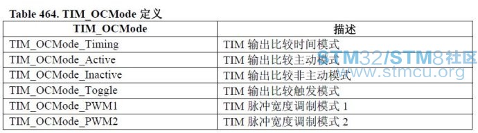

  7. TIM_OCInitStructure.TIM_OCMode = TIM_OCMode_Timing;//这个地方就是改比较模式的</font>) _+ @% ^* }8 |, I! }
- j5 x) l$ _2 V  k1 D; _' p9 u
但是由于比较模式无论选哪个对于产生中断的作用是一样的,所以选TIMING都可以

TIM_OCMode选择定时器模式。该参数取值见下表。
& Y  P9 c1 c: U0 w6 S! n7 t 3.jpg " m8 X5 G0 W  @; H) d% _
