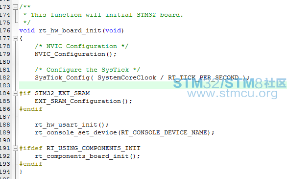

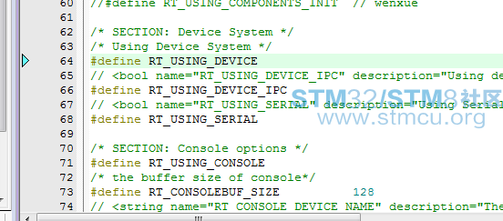

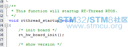

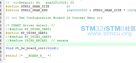

在源码中找了一圈找到下面截图里边的内容,但是源码没有说明调用哪个函数输出和接收数据。论坛上都是信号量互斥锁线程的内容,最基本的串口使用都没有。哪位片子上跑着RTT用过串口的麻烦给说一下。

洛千叶 回答时间:2017-7-20 08:59:56
在rtconfig.h文件里配置
// <bool name="RT_USING_SERIAL" description="Using Serial" default="true" />
#define RT_USING_SERIAL
/* SECTION: Console options */
#define RT_USING_CONSOLE
/* the buffer size of console*/
#define RT_CONSOLEBUF_SIZE                128
// <string name="RT_CONSOLE_DEVICE_NAME" description="The device name for console" default="uart1" />
#define RT_CONSOLE_DEVICE_NAME            "uart1" //使用串口1作为控制台输出,board.h中要使能串口1
/* SECTION: finsh, a C-Express shell */
#define RT_USING_FINSH
/* Using symbol table */
#define FINSH_USING_SYMTAB
#define FINSH_USING_DESCRIPTION

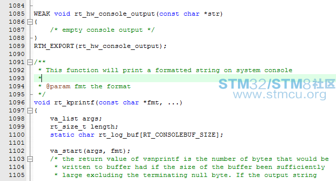

你可以看看你的工程里我截图的最后那个rt_hw_console_output函数是不是为空,如果是空的话是不是别的地方对rt_kprintf()有新的define或者新的实现。按照代码追过去rt_hw_console_output函数是空的。函数前边有个weak 可能其他地方有新的实现。

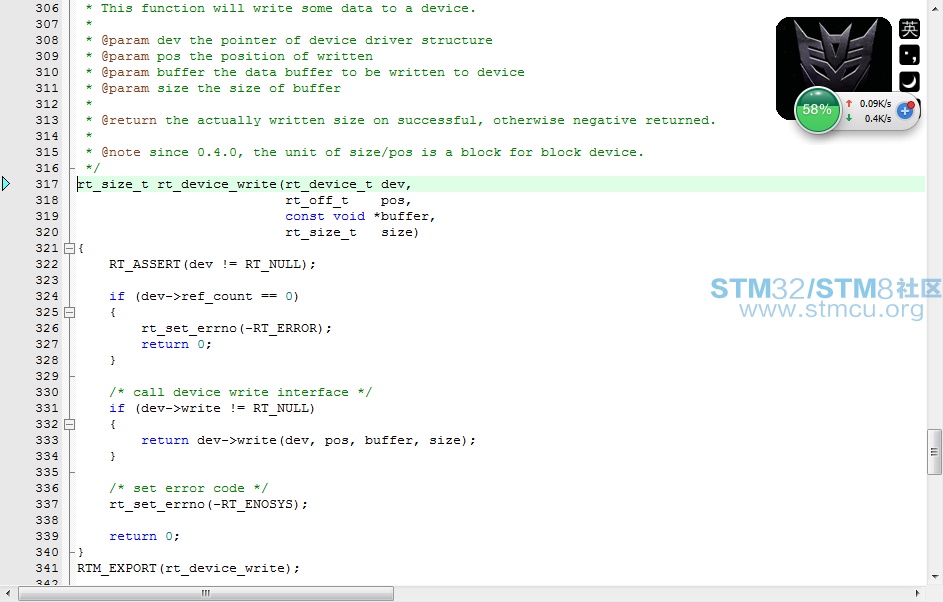

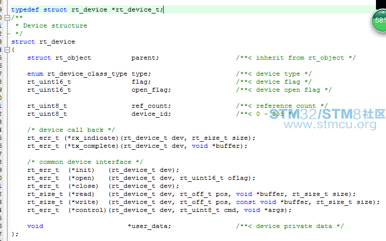

有朋友说用rt_device_write函数,但是函数第一个参数应该指定串口,参数类型是下边那张图,很明显需要初始化,初始化的内容不知道从哪获取。

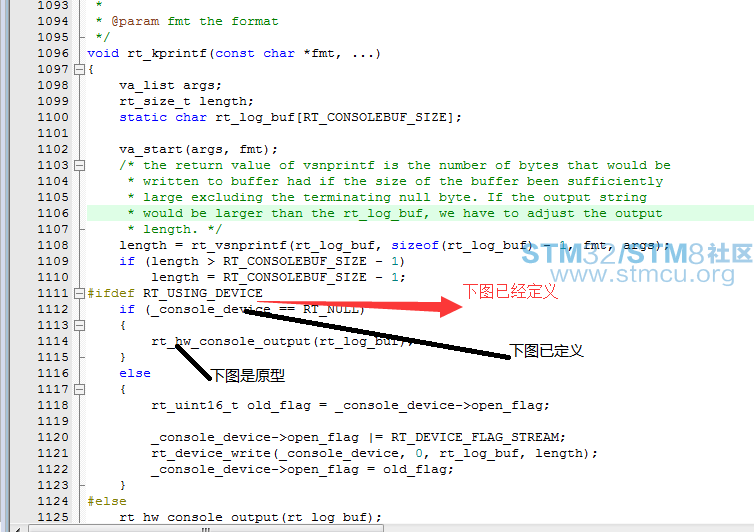

我追了一下rt_kprint 的代码发现最后输出是空,内容是自己填写吗?
张亚飞 回答时间:2017-7-20 11:15:54

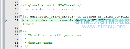

第三张图说明_console_device == RT_NULL,第四张图是rt_hw_console_output(rt_log_buf)函数的原型显示内容是空,输出不了内容。
