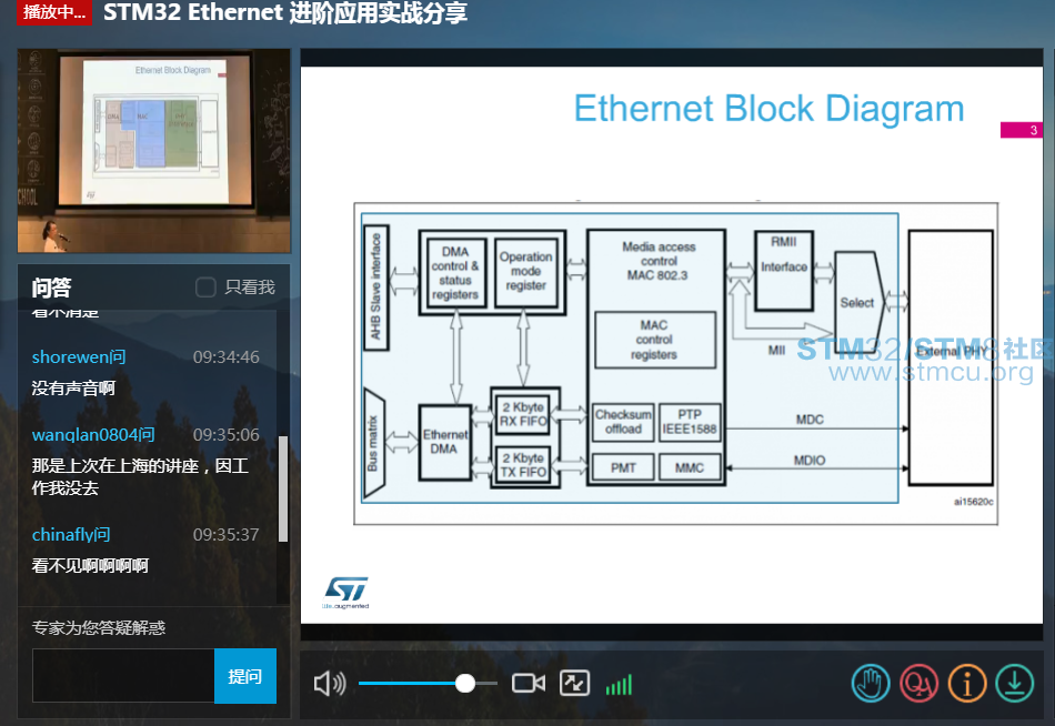

今天特意偷懒来参加ST的以太网在线培训,获益良多,早早坐在电脑前等待培训开始。以下是培训过程,说好的美女FAE,真的有!! D8 r6 D" C- ]  ?: Q) x7 i9 ?
% p6 p$ I! z# V: r+ f TIM截图20170719093844.png & `, O3 w7 y, S4 W0 X% u
TIM截图20170719094915.png / H% v4 D9 v# D2 L6 ~; d
TIM截图20170719101334.png 0 Q4 r6 |& \% g0 s5 W/ j

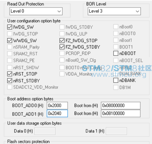

在下载之前,先设置一下开发板芯片的option byte0 r& y# {& `# B  Z3 [5 c$ b
8 t  O, l% ]3 |, y% s; s如果不一样,尽管更新好固件之后,bank2是不会启动的哇,注意注意!修改好固件之后,我选择erase chip操作,擦除一遍!

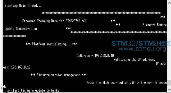

8 m+ }" u5 S7 l4 }3 t0 p& O: T改完之后,基本妥当编译下载,接入uart,115200,8-n-1,复位开发板显示如下画面:
7 K0 D4 E. _. m0 |7 O& F, B/ G6 R TIM截图20170719164449.png
. ~9 y. X1 F8 I额,这目测有点乱,但是身为一个凌乱当,我并不在意,哈哈哈哈哈哈哈!0 ^# K/ h+ z+ V8 P; E

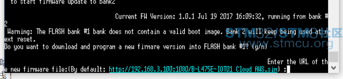

这个时候需要在5s内按一下用户按键,然后初始化lwip协议栈!7 i8 h5 U" x0 g" z$ B' N
TIM截图20170719164605.png : K' B1 q! C  K, }, J

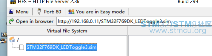

这个时候,我们需要打开培训用的HFS工具(开源的,浏览器搜一下就有了!)) K3 V4 K/ P. Y- \
并且修改一下ip地址,同时把test文件添加进来9 m" v4 \5 N  q) R4 X9 q% ~
TIM截图20170719164734.png ; y( i" c8 s% Z/ m8 R0 }6 P
这个时候,把地址输入到terminal里去& G# b6 y8 V5 j8 ]
最终效果显示如下
