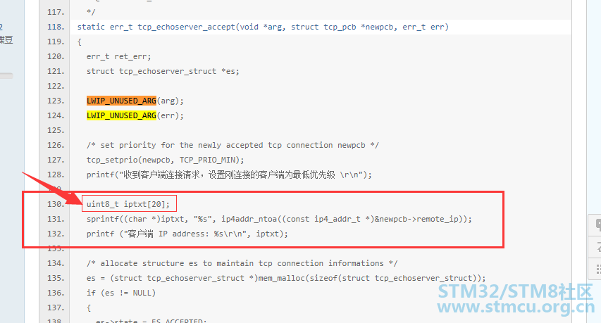

tao2008 回答时间:2019-5-10 10:56:09
你这个语句不合C语言语法,定义应该放在函数体内的最前面;但是你放在了语句后面;
tao2008 回答时间:2019-5-10 10:56:40
tao2008 发表于 2019-5-10 10:56
# o, P# `' ]# q# u你这个语句不合C语言语法,定义应该放在函数体内的最前面;但是你放在了语句后面; ...
: Z, D+ v) }5 z% g9 J
但是不知道为什么能编译通过?搞不懂,语法不对
