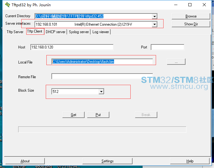

  2、TFTP Server 实现IAP功能及读取MCU内部FLASH数据。这里用到的是文件传输协议,主要是参考官方文档UM1709,及官方STM324xG_EVAL的LWIP IAP例子。% Y/ w. x* e* Z5 {4 m, f2 P3 j% M

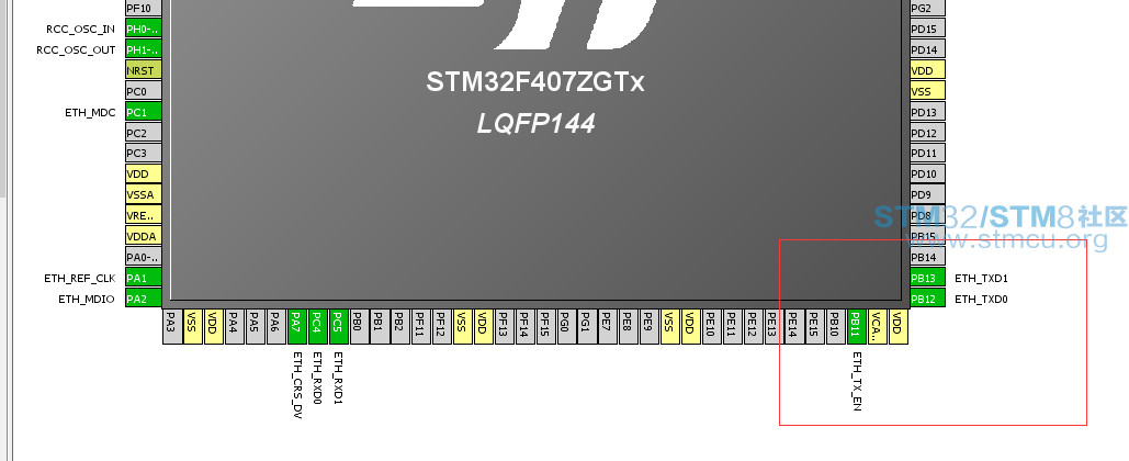

开启SWD调试接口,开启ETH外设,选择RMII接口(LAN8720A为RMII接口),中间件里时能LWIP。使用RMII接口的时候软件会自动配置对应的引脚,但是一定要仔细对比软件配置的引脚是否为板子上硬件所连接的。; z& v# V/ y/ b7 n

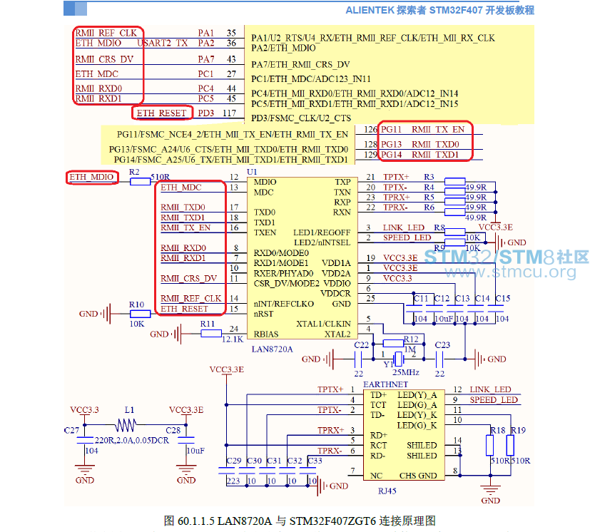

: `& n% O- s; {, o& P" Q原子F407板子上的LAN8720A的RMII接口引脚如下图,. H9 H) p. Z. ]
$ s, y! w$ i% O: [  p  [* n而软件配置的引脚如下:: \$ z$ Q$ L9 R6 J
QQ截图20170723173555.png 8 n6 C+ t5 w( y5 d+ d8 A
显然与实际板子上的硬件连接不同,这里需要手动调整3个引脚,分别为:
' G2 g' |% V# n" g2 v/ Y. O9 U  ETH_TX_EN -> PG11! k9 v- l3 g2 `. U
  ETH_TXD0  ->  PG13: f8 n3 E/ a6 \+ B
  ETH_TXD1  ->  PG14- i# W* g/ N+ U# I: L* r
  PD3配置成GPIO输出(LAN8720A的硬件复位引脚): V7 f7 p/ u  q2 J, x

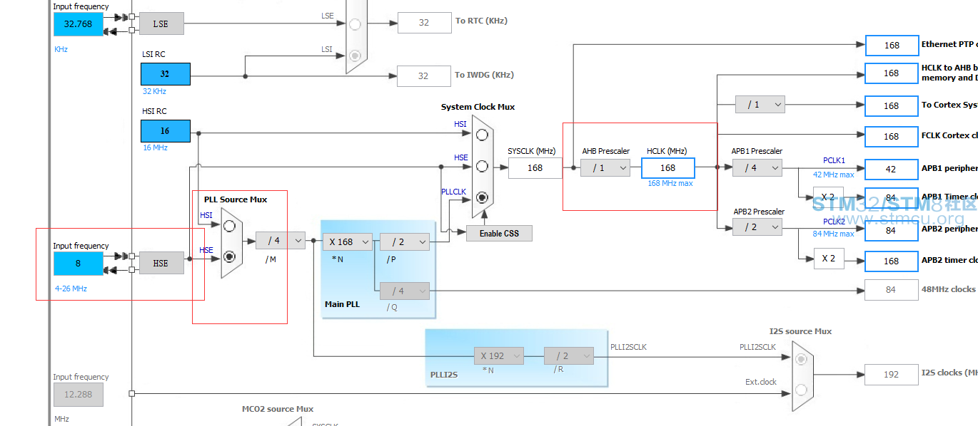

外部高速晶振选择为8M,PLL SORCE MUX 选择为HSE,在HCLK处输入168点回车,软件会自动配置好。' Z0 z% Y/ e- b; X3 F7 y: u) a

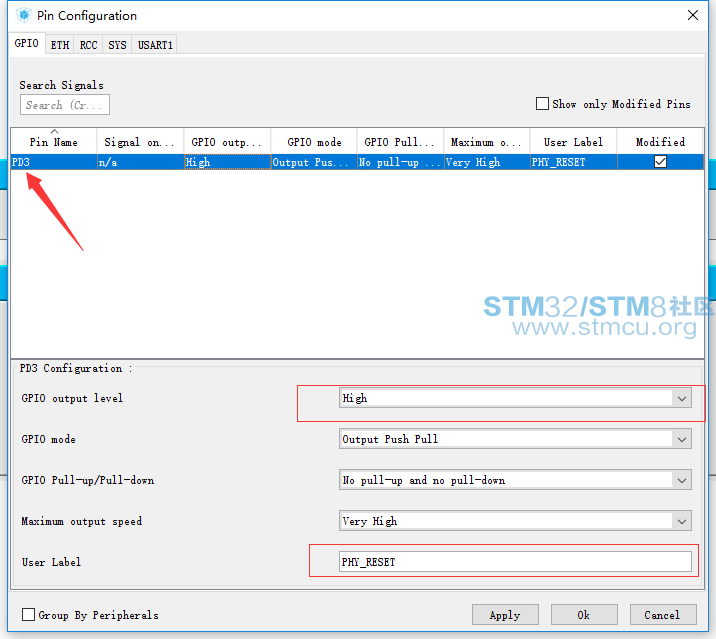

因为PD3为PHY的输入引脚,所有我们这里直接配置它为输出高,这样就为正常工作状态
: x$ p9 t: j! x( W% N5 O4 b 3LILTE8NF%MCM0PHZ5YQO%O.png

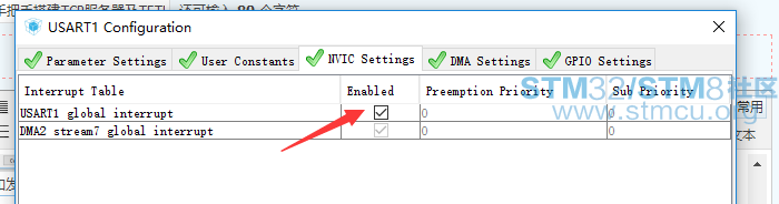

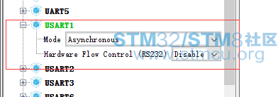

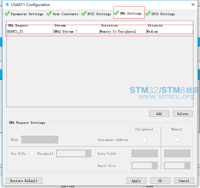

4 p$ E5 Y' Q1 G, V# [4 g串口1我们设置它的波特率为115200,添加发送DMA,注意!如果添加了发送或者接收DMA则必须开启串口中断。( K  }# ?: K$ N- g+ _
QQ截图20170723175035.png QQ截图20170723175136.png " d  `& Z: z: ]$ j& k: |4 T

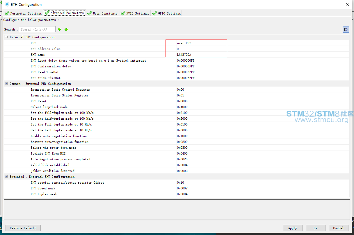

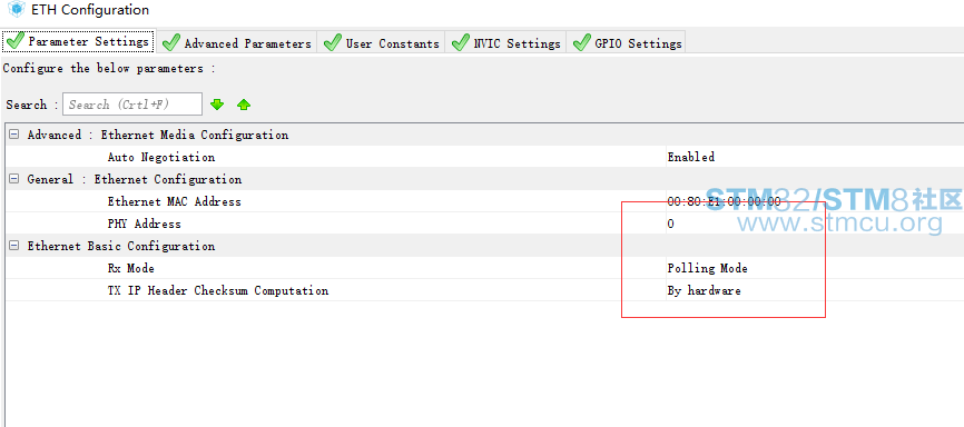

ETH设置,这里主要是注意PHY的地址,原子407的PHY地址引脚为悬空,地址为0。( S7 G  x% L) g2 c0 a( g3 J
QQ截图20170723175259.png & U$ f! V' A1 j/ ^+ T$ _9 k: S+ g
ETH设置的 Advanced Parameters 选项里面,我们选择PHY为USER PHY,名字我们取 LAN7820A,其它的设置全用默认即可。要改的寄存器基本就只有ExternalPHY Configuration,但是我看了下官方的例子,基本没有用到这寄存器里面的值,只有在使用操作系统并且时能了连接状态变更回调或者其它检测的时候才用到,所有这里我们也不管,都用默认值。& U6 j8 q) H( q2 ^
7 {; \% j4 h1 J' q- @7 G( E" o: l QQ截图20170723175559.png " Q4 O5 {3 s& G1 {

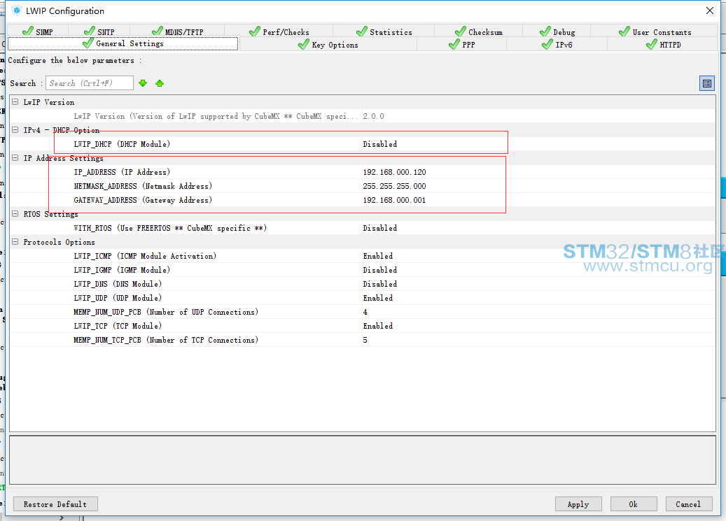

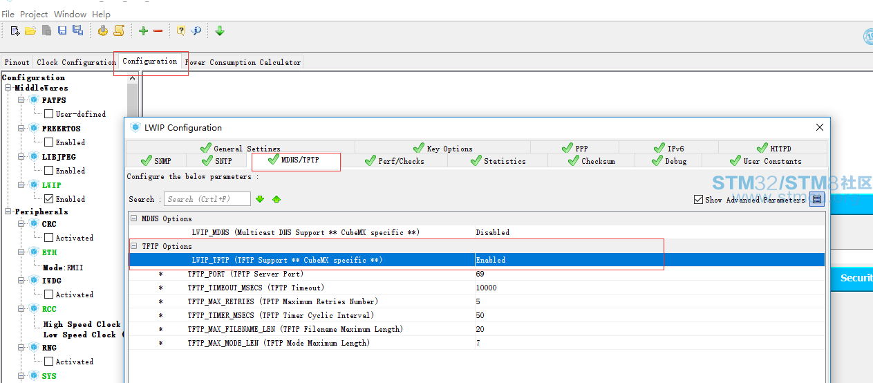

LWIP设置 ,我们关闭DHCP,采用静态IP,因为我所在的网关为192.168.0.XXX,所以IP必须为192.168.0.XXX。这里我设置IP为192.168.0.120。因为要用到TCP 和 UDP(TFTP就是用的UDP),所以这两个都是时能的.其它设置选项我们先不管,直接点OK。 QQ截图20170723180028.png ) R$ k! ]$ [# Z0 t

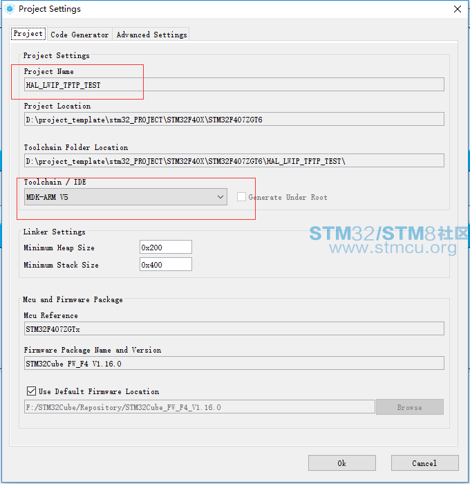

取个非中文的工程名,选择IDE为KEIL MDK V5
4 @/ X' l1 q. h+ A# h; `: j QQ截图20170723180818.png
4 u& I9 A: ^! j9 _
4 j% X9 j4 A' A9 ^点击OK。再点右上方的黄色齿轮即可生成工程代码。1 v  k1 W/ l% W, S  P, ]4 U6 m

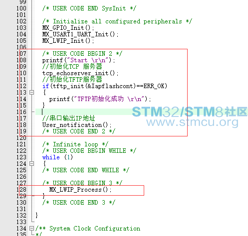

生成的代码的试图如下:
3 A# D- b/ [5 }: }, |9 T. S  k* z QQ截图20170723181459.png

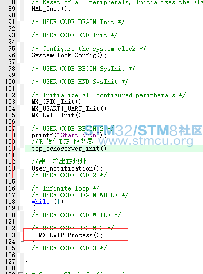

! c* L6 I6 ~4 t4 j) p1、TCP Server 的实现3 c) l4 `* W: Z7 [
在math.h中 加入
8 l3 r' T1 G/ r8 ?$ a/ G#include "stm32f4xx_hal.h"
; C" }7 \, D0 h' A. L( {$ O% b) Z#include "stdio.h"9 P) J  g* U$ k% A# w/ {
& y2 z2 k1 \9 W. M9 E
用于支持printf 及 一些 HAL 定义的 数据结构

- S9 _2 U3 o! X( o) Q: M接下来重点:1 Y' I8 ^+ ^0 a8 p4 z8 @
新建 tcp_echoserver.c 文件,并在文件中添加如下代码:

这个代码也是从官方的 TCP echoserver 例子COPY出来的,不过里面加入了串口输出信息,及一些注释,感觉写的很好的,就没怎么改了。# s9 g/ l! ]3 l, ]; M
看起来代码很多,起始真的不复杂,听了之前的以太网配置,这个理解起来还是很简单的。大致流程如下,先新建一个TCB_PCB、开始监听、挂载客户端连接请求回调函数、挂载接收数据回调函数、挂载发送完成回调函数、挂载出错回调函数、挂载心跳包回调函数、关闭连接等,最重要的是释放内存!每收到一个数据链,它已经被申请了内存,所有在处理完这个数据后一定要释放。

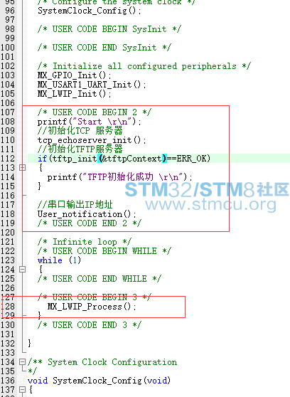

- n! G+ N% M1 B, P4 R! r" ^9 d- z在mian.c文件中加入如下代码:
/ m. l, }( G. W4 x" `7 j编译,下载到开发板中。
" `" |) k5 P3 X& J5 E" @0 X串口输出如下数据,表示服务器已经开始监听

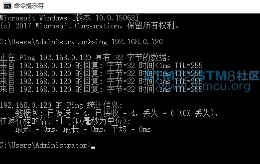

点击电脑开始菜单,输入CMD点回车,出现命令行,在命令行中输入 :"ping 192.168.0.120") ]8 I* D6 x, _
能ping通,显示如下:& u; D5 Q" N# Y7 p  r' C: q  b
4 z: G) ^- Y6 j命令行使用技巧: 直接输入 “help” 可以返回支持的命令, 在命令后面输入  "/?"  可以返回命令的使用说明,比如输入 “ping /?”

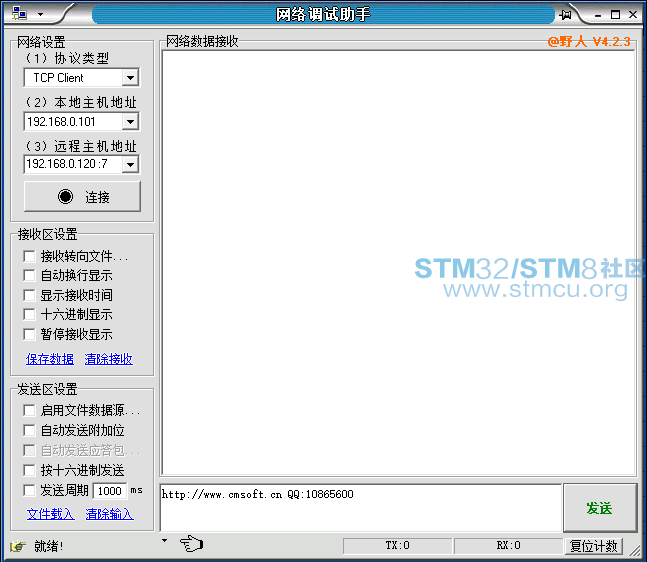

/ q0 ^' S: H% P5 r. D' X, F& `2、TCP服务器 测试+ z. ^' h; l+ n; U4 b5 F. A
用网络调试助手连接TCP服务器(两者必须在一个网关里面,192.168.000.XXX),网络调试助手里选择TCP客户端,远程主机IP为 192.168.0.120 , 端口号为 7,, y9 ^+ J6 I: i3 I# V
QQ截图20170723183809.png 点击连接,串口调试助手显示如下信息:! {/ n/ [: K% \: P  V8 D9 J9 `
   Start 9 |" G3 J4 v3 R8 }
   开始监听 3 _6 I( R3 P; a, \4 N
   挂载客户端连接回调函数
6 Y; z: o- I8 t3 T   Static IP address: 192.168.0.120
4 i' M" e! F, O4 A   收到客户端连接请求,设置刚连接的客户端为最低优先级
+ }1 M  K) M+ T   客户端 IP address: 192.168.0.101
1 B/ ~5 d9 m7 |2 f7 X   为新连接的客户端挂载需要的回调函数及 调用参数
8 S2 Q/ @! W0 x8 W9 K( c则表示连接正常,这时网络调试助手输出什么数据就会收到什么数据,同时串口也会输出相关信息% D1 b. h4 w' E
网络调试助手 输出: http://www.cmsoft.cn QQ:108656005 Q' l. L% `; k  y* r  r$ l5 `9 j
网络调试助手 显示: 【Receive from 192.168.0.120 :7】:http://www.cmsoft.cn QQ:10865600

7 ?+ d$ ~- F# H# B$ S4 E3、TFTP Server 的实现' R8 E' d% l5 g
还是在上面的代码上来实现此功能,即在TCP 服务器的代码上实现 TFTP 服务器。
0 z1 i, n0 u4 u& {( t' S: ~打开刚才STM32CubeMX工程,在原来的基础上来配置 LWIP,配置如下,时能TFTP
1 f- D1 ?1 O/ Y$ C1 _, P& q QQ截图20170723184918.png

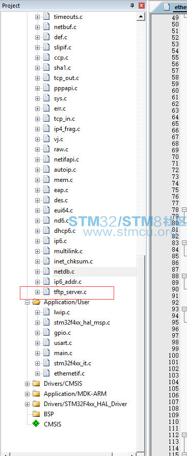

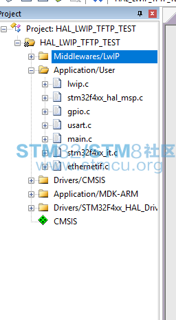

& C8 }5 `: z2 v1 z8 t* t点击OK,然后点黄色的齿轮,重新生成代码。因为我们之前写的代码要么是在 /* USER CODE BEGIN X */ 与 /* USER CODE END X */ 中间添加代码要么是在新建的文件中添加代码,所以不会覆盖之前的代码。! v1 T' D$ B, ]+ I# S4 S
/ T% j& d5 Q3 k
! _: H9 E' Z9 U! H生成的代码视图如下:& d" b. Q5 p' B7 I( q
0 W% z5 p3 @; m; l  p% O, f. a9 }! L4 x% U
注意到了吗?LWIP文件夹下多了一个新的.c,tftp_server.c,既然是在LWIP文件夹下,言外之意就是别人帮我们写好了,不要动这里面的文件内容,相当于库,但是我们还是要知道去怎么用。这里我们之间偷懒,直接打开tptp_server.h,因为如果要给别的文件提供功能函数,那么必须会在.h文件中存在声明。打开tptp_server.h文件,内容如下:3 D" N( s8 v" n! }0 T4 @; J

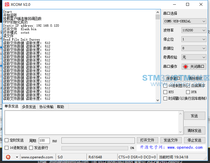

  36. 8 E2 |" }8 B9 }" `
  37. err_t tftp_init(const struct tftp_context* ctx);
/ E: T" ]5 e8 o2 A
6 N& g- I. p" d( r5 I' L9 o里面就一个 err_t tftp_init(const struct tftp_context* ctx);  从函数名的意思就是初始化,形参是一个结构体指针,而这个结构体里面定义的全是函数指针,那么很明确了,这个文件就是要我们填写轮子。
6 H" i% ]2 N3 |我们新建一个文件 mytftpserverif.c ,这个文件里面的内容 就是用来写那些轮子的实现函数,内容如下:3 e6 U$ m& M3 i: {9 T# y
  1. #include "mytftpserverif.h"
    % N! E4 E9 t1 P7 w( _% ?! T
  2. #include <string.h>
    % F5 g: P# G7 c5 d4 W6 H
  3. #include <stdio.h>6 Z6 a4 z1 \' m5 b
  4. #include "main.h". }3 g1 c1 u- {
  5. #include "flash_if.h"% Z+ Y; E, d. F6 n
  6. #include "stdlib.h"! U" t7 B" T2 T% a! _, h
  7. #include "string.h"1 O4 r9 e6 J) g/ w4 i" M# M! ?# K
  8. ' B! o) J5 a7 ]
  9. $ _4 v0 T9 B" o' n, P) J* y+ _
  10. __packed typedef struct
    2 Z& L# K6 z0 S! p2 C: }8 l
  11. {
    + {2 `" i/ j& r+ I1 x
  12.   uint8_t   InitFlat;
    6 H8 H% {3 S2 Q# A1 z
  13.   uint8_t   W_R_Mode;   //读写模式   1写  0读
    * N& k8 c1 C0 X) D. U4 V
  14.   uint32_t  Flash_Addr ;
    & r% d& K+ ]( m$ q3 ~9 T
  15. }Iap_FlashCont;# |" w+ f1 I3 o
  16. $ z$ y9 a- u+ s0 Y) Z4 Q! z
  17. 2 x: Y7 v( W. b7 @7 g
  18. static  Iap_FlashCont   Iapflashcont ;
    4 U& g" G' h8 }3 t& a) t9 g3 }
  19. " H( h; z/ I8 F$ ?7 e- O6 O) n
  20. 7 ?' V9 H% H* y5 D
  21. 9 F5 t- }% g; g0 e! |+ U
  22. static void * OpenFile(const char* fname, const char* mode, u8_t write);
    - R7 M- P+ ^4 V2 M* Z
  23. static void Close_File(void* handle);( E, D* L3 k' {! _. \
  24. static int Read_File(void* handle, void* buf, int bytes);
    ; t6 L2 v; _( d
  25. static int Write_File(void* handle, struct pbuf* p);
    " I8 W8 B! a' I  [. h
  26. 2 ^  f( P3 D7 m2 h8 ?
  27. const struct tftp_context  tftpContext={       //TFTP SERVER 对接接口$ G& p; z9 `: |3 p
  28. OpenFile,& U+ [$ Y( y3 V4 {9 d  L& u% D
  29. Close_File,- s* h& U: c: S7 }" ~# D6 |9 {& J
  30. Read_File,    2 h/ K0 q$ E; f# K, g3 f1 k
  31. Write_File,
    ' u. }3 }' t' F; N# s& M* U/ |
  32. };
    8 ]2 [! z. T0 y
  33.   w4 E- @: x: q7 o* H
  34. + u1 F8 U' O, B& u
  35.   /**! d( X, L/ k1 J6 r/ o9 |/ R
  36.    *  打开文件  返回文件句柄( h% y. e8 a$ w+ A
  37.    * @param const char* fname   文件名
    ) h6 h2 F$ M! S
  38.    * @param const char* mode1 O$ d& j7 [9 o2 [8 c- r
  39.    * @param u8_t write   模式  1写  0读. B+ X7 S) g- `; Y. h7 T; I
  40.    * @returns 文件句柄& v5 p- k3 d& c3 T; t
  41.   */8 P. e, X! C; ^9 n" n
  42. static void * OpenFile(const char* fname, const char* mode, u8_t write); u3 T+ M6 p+ j4 `$ |

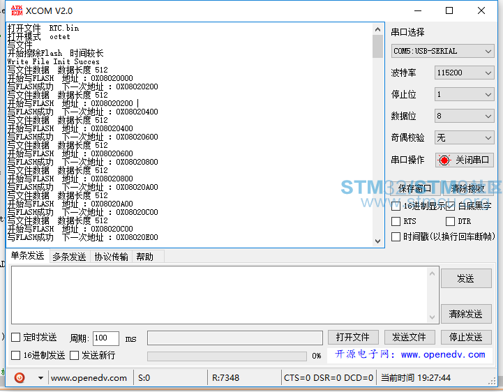

  43. {
    : w' E2 E; Q8 F% g
  44.   printf("打开文件  %s \r\n",fname);    - N# W/ I5 ~2 R  N5 v2 C
  45.   printf("打开模式  %s \r\n",mode);
    1 w1 T1 P( x7 O6 E
  46.   Iapflashcont.W_R_Mode = write ;
    / I" [# [& R1 c  O: ^1 J0 d0 G
  47.   Iapflashcont.W_R_Mode ? printf("写文件\r\n") : printf("读文件\r\n");
    , N- e) D' O8 w7 z  y- t
  48. % ~6 j( {8 G7 F( [, l' \
  49.   if(Iapflashcont.W_R_Mode == 1)
    ; j  T) W- ]( [1 N2 O$ r2 d8 r4 d
  50.   {3 n! w* F: V5 C9 O7 r- x
  51.     FLASH_If_Init();   //解锁
    2 ?% [/ a5 q( k
  52. Iapflashcont.Flash_Addr = USER_FLASH_FIRST_PAGE_ADDRESS ;  //FLASH起始地址
    8 k! m% m3 j# i
  53.     printf("开始擦除Flash  时间较长 \r\n");  # H* O2 _# l2 J; P# G$ p
  54.     if( FLASH_If_Erase(USER_FLASH_FIRST_PAGE_ADDRESS) == 0 )   //擦除用户区FLASH数据
    9 F; l* f$ U6 }, a# v% |
  55.     {' \6 w; e* j9 p9 a* \
  56.       Iapflashcont.InitFlat =1 ;   //标记初始化完成# f8 p4 w4 H& m$ g
  57.       printf("Write File Init Succes \r\n");3 L6 t$ ?% i: j3 f) G' {4 i8 @
  58.     }, ?: {* o9 H* i0 m
  59.   } //如果为读文件模式
    , N! R$ B5 l6 Z* u& U* S3 T9 D
  60.   else if(memcmp(fname,"flash.bin",strlen("flash.bin"))==0)  //可以读内部FLASH
    7 ]6 [* t0 W# E# M! S/ m) T# s+ `
  61.   {( v1 w& |0 h+ I1 q0 m: U
  62.     Iapflashcont.InitFlat =1 ;   //标记初始化完成
    # w3 n- z7 q& W3 R. k' b
  63.     printf("Read File Init Succes \r\n");
    0 n; p/ w* _! E' ^) p
  64.     Iapflashcont.Flash_Addr = FLASH_BASE ;  //FLASH起始地址
    ( Y$ F7 A  P& W8 C
  65.   }. i" F4 V) c, x4 g' i8 [, ~
  66.   return (Iapflashcont.InitFlat) ? (&Iapflashcont) : NULL ;  //如果初始化成功  返回有效句柄
    1 N- H' }: ~/ v3 z
  67. }/ m( E1 a! A$ y% G( J
  68. 0 @! c; ?5 O# X
  69.   /**
    8 {( b  L% ?5 A
  70.    *  关闭文件句柄5 j7 V+ ~; M' x% h3 u( A. L% _# Q
  71.    * @param None
    2 [8 C7 D; t5 a7 b, W( `
  72.    * @param None
    & m: n  E( q, K, k+ g
  73.    * @param None, _! a% c9 F% l: Y% a* Z$ |
  74.    * @returns None) x# a9 k! W, q* h4 B2 x) O
  75.    */8 U; _& {& ~3 d
  76. static void Close_File(void* handle)
    ( x0 E  v4 O9 S; T2 g, b; J/ K7 X: f
  77. {
    , c4 b5 i( D1 S2 r# J& c( {- \
  78.   Iap_FlashCont * Filehandle = (Iap_FlashCont *) handle ;
    . Y6 e9 E9 m8 B* v6 G) W
  79.
      d0 W9 L; a7 v0 E0 ^
  80.   FLASH_If_UnInit();  //FLASH上锁+ a' s/ w# i1 Q7 x5 L8 p' z
  81.   Filehandle->InitFlat = 0 ;
    9 P2 j, ^+ A+ a$ @0 R
  82.   printf("关闭文件\r\n");  ' t0 }! I1 _3 n) `  R
  83.   if(Filehandle->W_R_Mode)  //如果之前是写文件# i9 I! q: b1 |5 r' Q+ w% {( b0 j
  84.   {/ W0 F+ o0 j9 }& k$ }$ O
  85.     typedef  void (*pFunction)(void);+ D7 x! y2 C$ p4 {* L
  86.     pFunction Jump_To_Application;
    9 x* Y) ]& A+ o% W
  87.     uint32_t JumpAddress;
    6 D- y" Y9 \6 ?3 Z" Y
  88.     /* Check if valid stack address (RAM address) then jump to user application */
    * T5 ?2 {+ q. T/ I, x# I' A
  89.    if (((*(__IO uint32_t*)USER_FLASH_FIRST_PAGE_ADDRESS) & 0x2FFE0000 ) == 0x20000000)% e+ C9 u4 X( Q" }& t. B1 L8 X
  90.    {
    0 S, Z- K; E) q
  91.      /* Jump to user application */* J" `" [: _, K5 r% r5 x6 }
  92.      JumpAddress = *(__IO uint32_t*) (USER_FLASH_FIRST_PAGE_ADDRESS + 4);- S! S$ D. ?7 z3 n! C
  93.      Jump_To_Application =   (pFunction)JumpAddress;
    # e4 c. V5 X8 H# e* D; E
  94.      /* Initialize user application's Stack Pointer */
    / \; s$ W! z, j  v* x" c' O
  95.      __set_MSP(*(__IO uint32_t*) USER_FLASH_FIRST_PAGE_ADDRESS);4 N- k( n0 H* X; x8 x% ~& p( L
  96.      Jump_To_Application();
    + K- _& @: H  \) }8 S; y
  97.      /* do nothing */
    ! D: W. m  D9 J  K) Y" N2 _6 w4 i
  98.      while(1);
    - c4 D" K( k" i4 V. Y8 q9 C& A9 g! I
  99.    }- R7 e; `% o8 ?' W& H3 _: Y# P
  100.   }: {; u5 g1 |' K' X) ?. Y
  101. }9 _' {, A: l6 [7 T& I: \9 l# u7 \
  102. 6 Q# y7 J* s3 {4 G, s6 D$ j
  103.   /**
    5 R; j9 L( ^. X6 I0 ^. `" i# B
  104.    *  读取文件数据
    1 X% B7 h& c2 [
  105.    * @param handle  文件句柄
    * T4 i  o* O; ?
  106.    * @param *buf    保存数据的缓存
    $ U7 F! \* [0 C/ F
  107.    * @param bytes   读取的数据长度
    . z2 e% d) Z2 e) ~7 ]1 _
  108.    * @returns 返回读取数据长度   小于0则错误
    % h) c7 G4 ]" L6 W1 G5 r1 p5 t
  109.    */1 u( g+ s# |8 J  ?$ |) g. U
  110. static int Read_File(void* handle, void* buf, int bytes)
    " ^5 K6 k3 i; u& v
  111. {
    6 v# b! a3 w2 d2 b+ Q
  112.   Iap_FlashCont * Filehandle = (Iap_FlashCont *) handle ;
    - M; O8 m: y' o6 M3 s7 ?
  113.   printf("读取文件数据 读取长度: %ld \r\n",bytes);
    # t: ]7 n! F: e  _: F. r
  114.   if(!Filehandle->InitFlat)  //未初始化
    4 I! |# _/ c0 H# Q
  115.   {5 H5 U3 X6 @2 L! S$ b
  116.     return ERR_MEM ;+ A; i/ G" ?) [& a, l. m
  117.   } " y( W- j  H6 I5 A! ~) _# U9 Z- C
  118.   uint16_t Count ;' X5 f# E6 I; E/ K. r4 m8 f
  119.   for(  Count = 0 ; (Count < bytes)&&(Filehandle->Flash_Addr<=FLASH_END)  ;  Count++ ,Filehandle->Flash_Addr++ )9 g0 k# L5 P) |0 \* p1 e
  120.   {
    6 @' Q( o9 S7 `$ j5 i0 t
  121.    ((uint8_t *)buf)[Count] = *((__IO uint8_t *) Filehandle->Flash_Addr);  8 h- g4 J/ j4 w6 a5 c, F) @4 g8 f
  122.   }/ d# D  S1 p) a
  123.   return Count;
    : Y3 r! K# O3 F) e
  124. }
      d* g& t/ {" y2 D5 z0 K& Z
  125. . T0 z. F% F! h+ i
  126. , n% k/ N; b$ g& v; Q  p
  127.   /**
    $ K+ V& f) S. B
  128.    *  写文件数据: K  ^; g4 W, h4 e9 q
  129.    * @param handle           文件句柄
    " q& j; G0 i: w, D
  130.    * @param struct pbuf* p   数据缓存结构体  里面的数据缓存全为实际需要写入的数据- k  r* L! a! `" H* [& u. Y
  131.    * @returns 小于0为错误
    8 N" s5 d0 |- {' ~
  132.    */7 f- ]1 M7 u! \! g3 W- D% ?
  133. static int Write_File(void* handle, struct pbuf* p), r+ b! D/ @) |- d
  134. {
    : Z% A/ f/ Z1 n9 x" V( I
  135.   uint16_t Count ;
    " {% d" G: Z1 X% O
  136.   Iap_FlashCont * Filehandle = (Iap_FlashCont *) handle ;
    : I4 ?: B1 W  J# E3 d% k3 ], w
  137.   printf("写文件数据  数据长度 %ld \r\n",p->len);
    * i8 g& \! x6 T& H
  138.   if(!Filehandle->InitFlat)" {) r5 M5 H7 Y: l
  139.   {
    9 b# B5 }% o! o$ A; p, L( Z
  140.     printf("写文件  没有初始化 \r\n");8 C- ^3 `7 l2 Y) A/ L& l
  141.     return ERR_MEM ;
    5 N$ d0 E4 J4 x! a5 @4 P
  142.   }9 T6 m& o, @4 V
  143.   Count = p->len/4 +((p->len%4)>0);  //得到要写入的数据- `9 R9 X# Q2 e; H
  144.   printf("开始写FLASH  地址 :0X%08X \r\n",Filehandle->Flash_Addr);
    4 m3 l* j; g2 [0 B: C& x
  145.   if( FLASH_If_Write((__IO uint32_t*)&Filehandle->Flash_Addr,(uint32_t *)p->payload,Count) == 0 )
    % ]7 w, z- Y7 b0 _# M5 m* w/ @
  146.   {" b1 [* g0 p* Y
  147.     printf("写FLASH成功  下一次地址 :0X%08X \r\n",Filehandle->Flash_Addr);$ d/ S1 O+ D" n: [
  148.     return ERR_OK;0 n8 K) p3 [  `" d* v) V8 I' t7 I4 N
  149.   }
    7 N' H# D% S+ O0 h
  150.   else# i9 R9 Y8 [' A- ~$ C2 e6 H
  151.   {! K! t! E5 v0 ]
  152.     printf("写FLASH 失败 出错地址 : 0X%08X \r\n",Filehandle->Flash_Addr);
    " h. o2 c5 n" W
  153.   }5 Q6 O' c+ @# d( ~- @: B
  154.   return ERR_MEM;
    ' h6 v. [) `5 w: U2 V; g! d
  155. }
    ! h' |% O! {; F8 j" l
  156. # _: H$ H- l6 t/ p3 H; ?
  157. ' n$ [7 T" y3 E# h. V7 Y
  158. 3 @" P7 J  X, x( }( r8 V' h% p
  159. # ^, v2 J# Y' r
  160. $ @9 N# {! ~, I% }8 C) T1 h
  161. 6 x, Z+ }, h- B. B
这上面的代码我都写了注释,理解应该难度不大,就是根据tptp_server.h中的结构体实现对应的轮子函数,分别为:
4 u9 M2 R8 I' N' C3 F( hstatic void * OpenFile(const char* fname, const char* mode, u8_t write);
. C& A9 T/ B; cstatic void Close_File(void* handle);$ x2 n& j+ a% p$ R, d6 w
' n9 @0 u1 \' ^; jstatic int Write_File(void* handle, struct pbuf* p);# I; D9 u! ?# m( U
/ g: _4 F# A- K) E* {/ x7 {; L5 j9 I
0 m7 Q+ Z4 o% i9 W) q5 umytftpserverif.h文件内容如下:
( v3 }+ [+ }$ |' C0 L4 n
& a( ^+ E, _! p' B6 D* }#ifndef     _MYTFTPSERVERIF_H_
+ u6 a$ V" ~  R$ z* Z3 k. D: s#define     _MYTFTPSERVERIF_H_- D+ z; z% }9 B3 v4 f8 a
#include "lwip/mem.h"$ y& C* f$ ~- }$ {- G  e
#include "lwip/udp.h"
1 J# q8 _, J$ E7 ?! x' s#include "lwip/apps/tftp_server.h"% O6 V) ]3 p/ C4 l
extern const struct tftp_context  tftpContext;8 ?- m( A" {! n9 O( t
#endif5 D/ b9 D  ^3 }; U4 b: [
8 E7 M, D' |" G( @3 f: y  ~( O" H# z! D/ h- {9 B
4 i  t5 _! X8 l9 e, I+ M3 j因为我们是要通过TFTP 来实现 IAP 功能 ,所有一定有FLASH 的操作,这里我们之间COPY官方例子的里面的flash_if.c和flash_if.h,flash_if.c文件内容如下:
+ C- J. W* }/ |; p
  1. #include "flash_if.h"
    3 N  I& u* h  @
  2. 3 a" C. k+ z, F  G1 M* `$ f
  3. /* Private typedef -----------------------------------------------------------*/* \( t+ w2 {* b7 e
  4. /* Private define ------------------------------------------------------------*/: y4 t6 C$ f0 h; s0 Q: i
  5. /* Private macro -------------------------------------------------------------*/  O9 Z4 E: ]7 b1 ?2 M- r) u
  6. /* Private variables ---------------------------------------------------------*/& q1 ~( D+ k9 D* G) e0 u- C
  7. /* Private function prototypes -----------------------------------------------*/
    ( u  M( K' r7 j% H9 n7 C
  8. + P3 s: h( E( N- S" f0 L
  9. /* Private functions ---------------------------------------------------------*/
    $ H4 E8 a: y0 n( i  a( [# S! k& d
  10. * d( [* ]% h" S% Q0 C) {9 o
  11. /**0 U- A+ j  ], ]- Y
  12.   * @brief  Unlocks Flash for write access
    8 }3 M9 J: I$ ?- A" ?
  13.   * @param  None
    ( [9 g- q' u  V# z, R
  14.   * @retval None( j% H& L& h& w' |8 t3 u% T5 u7 b
  15.   */5 a( R# U* b" Q! g8 u! t
  16. void FLASH_If_Init(void)
    * a0 m4 x, S' S' B9 g4 F" P
  17. { " F& Q" b, `5 B
  18.    HAL_FLASH_Unlock(); ' ~, S( V6 g5 ?1 H+ Q0 d
  19. }2 H/ W! u" w# f$ a+ z4 D
  20.   \. f6 v2 c  C4 g( Q$ t
  21. /**
    2 ?) S4 Q  z5 S7 t  i8 p
  22.   * @brief  This function does an erase of all user flash area
    0 U  m0 v# g% N/ D- Z) v5 \
  23.   * @param  StartSector: start of user flash area
    + |& Y/ {* P' k: G* Z& E
  24.   * @retval 0: user flash area successfully erased6 d2 T# x8 f1 U# J7 n, W
  25.   *         1: error occurred" o; G' j# J- s
  26.   */8 ], X1 z! C/ e9 x* G" T* _. Y7 p2 F
  27. int8_t FLASH_If_Erase(uint32_t StartSector)9 {8 L6 {0 s. N: t) W' V  I( H
  28. {
    2 [+ O9 z/ J. z6 u
  29.   uint32_t FlashAddress;7 S/ A/ }' F% W6 m" \
  30. ) Q: T. o; v8 g
  31.   FlashAddress = StartSector;& j) X+ p8 `* z/ N# V$ {" S
  32. 9 y3 {: d7 Y. `' C1 X' b; f
  33.   /* Device voltage range supposed to be [2.7V to 3.6V], the operation will* ~6 `! ]& {' D5 f7 Z% O4 O: F
  34.      be done by word */
    4 s% G4 a5 Z$ k3 L% z8 t! b0 |
  35. ( N+ z* a# [" K: T# i
  36.   if (FlashAddress <= (uint32_t) USER_FLASH_LAST_PAGE_ADDRESS). y- |, T% V$ F% D' c9 ^+ Q- [
  37.   {
    % D6 ^; l% r* w+ Z1 x- [
  38.     FLASH_EraseInitTypeDef FLASH_EraseInitStruct;' i; Q- d  ~  H4 d; t
  39.     uint32_t sectornb = 0;
    ) @7 D* o  m- [8 M
  40.     ! I1 x) O  }5 ~; r2 @, n  C5 P
  41.     FLASH_EraseInitStruct.TypeErase = FLASH_TYPEERASE_SECTORS;) G% h+ Y* p8 V7 b+ J
  42.     FLASH_EraseInitStruct.Sector = FLASH_SECTOR_5;
    + n( y) x: u9 j" c7 Y% b
  43.     FLASH_EraseInitStruct.NbSectors = 7;
    0 j, U6 J4 y- ]3 v  E3 j, a
  44.     FLASH_EraseInitStruct.VoltageRange = FLASH_VOLTAGE_RANGE_3;/ a* J/ T! w% r: z0 _. W
  45.     + v. R+ [- o8 J8 B; {  M; ]
  46.     if (HAL_FLASHEx_Erase(&FLASH_EraseInitStruct, §ornb) != HAL_OK)/ K" P/ @0 }) m( p, J" O  X+ Q
  47.     {3 q% Z" E' `5 @1 K' \/ @
  48.       return (1);* h. ?3 B5 B2 F% q8 f8 o; ?

在main.c文件中添加如下代码:5 o9 L# x& k2 W
QQ截图20170723191418.png , _7 |9 C& f/ C4 O5 U% [
+ g# j- B+ B7 v( N: d3 h
. {5 w, `7 m2 |  w! p
$ t$ b8 ]# \* s/ u) t  X
) U. T* S) a. w8 H至此,TFTP服务器搭建完成,下载到开发板
( z/ M* E% t5 ~! h* b串口显示如下信息:

可以通过上面的 TCP服务器测试步骤来测试TCP服务器功能,我这边已经测试了,工作正常,ping 也能通

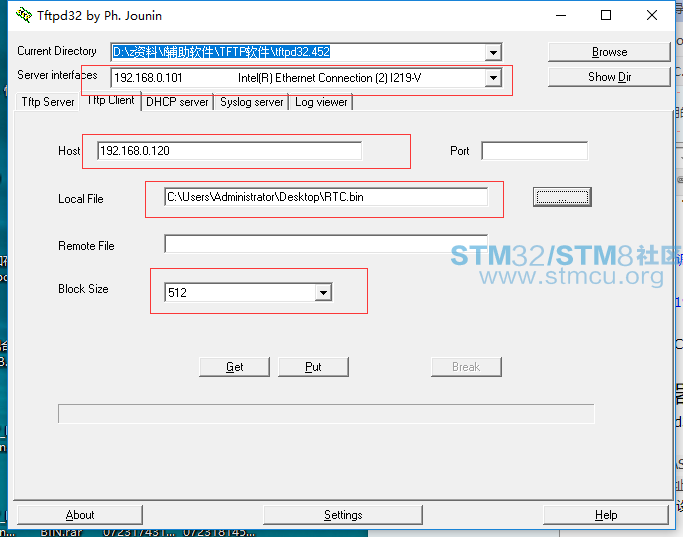

TFTP 服务器测试
2 c. f# S7 j' u# q: r先在网上下载 tftpd32.exe 软件,选择tftp Client,输入主机IP地址,选择需要下载的bin文件,BLOCK SIZE 选择 512。这里在FLASH_IF.H里面定义APP的起始地址4 {- \  B& a: e
#define USER_FLASH_FIRST_PAGE_ADDRESS 0x08020000. E! v# R" K6 N
所以APP的起始地址要设置成0x08020000,这里选择原子的RTC 的APP,在里面我把地址重新改了下
: _6 r# ^, Q: D! c1 M) V! s& I+ _ tftpd32.exe 软件 设置如下:
" L4 G, n$ T* D点put即可发送文件数据给MCU,MCU会把这个文件的数据写入到内部FLASH里面,完成后会跳转到APP代码。

4 S3 x$ I; o* Z# i$ F点击Put按钮后,串口输出如下:
$ g! q0 W- b& l: z7 u  v QQ截图20170723192749.png

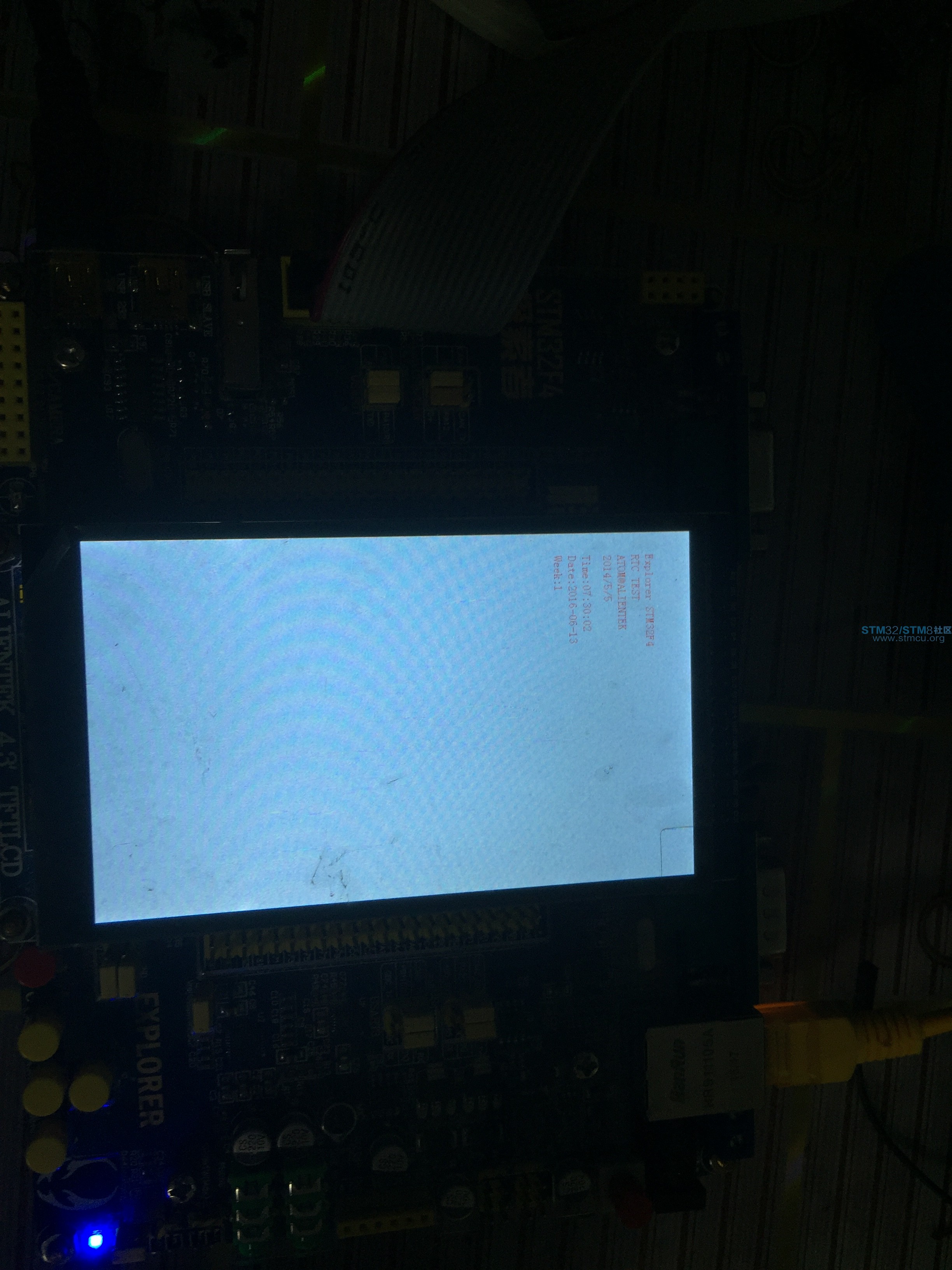

执行完成后会运行APP代码
/ K: p9 g! }( T; o% L5 {8 c IMG_0400.JPG 7 Z& ^4 \$ V) ~+ \! p
" L9 \/ m7 _# M7 N5 u重新复位后又会返回服务器的代码,在TFTP 服务器中,加入了读取内部FLASH数据的功能,但只能读取全部的数据,在tftpd32.exe软件中选择flash.bin,点击Get按钮,即会在你选择的目录下创建一个flash.bin文件,内容为MCU内部FLASH数据。注意,块大小一定要为512." e  r9 J3 ?. u+ W
+ D1 |9 u( n  }. F5 m& J0 E0 y  R, m% I点击Get后,串口助手显示如下:
2 |. s& C6 W0 {$ z/ T QQ截图20170723193419.png & Z, J0 F* r$ m, b4 O
开始读的第1块和第2块非常慢,而且读取完成后返回说有2个块好像有问题,因为我是从0X08000000开始读的,我想可能是有冲突或者不允许读,这个问题也很好解决,只要把读取的地址不设置成FLASH的基地址就可以了。- c2 K( O8 A* q& H$ r
