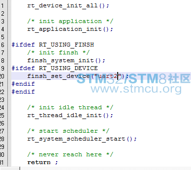

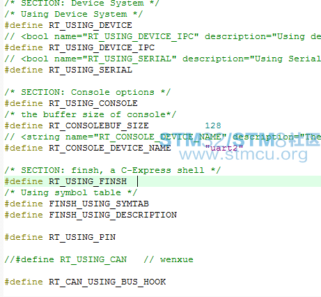

按照网上说的方法在代码里开了相应的功能,代码内容在下图。 rt_kprintf 可以正常打印,预期的finsh>> 没有出现。 有经验的朋友看看是配置少了还是初始化少了。
感谢版主。你说的这些我都检查完之后有两个地方不明白,一个是节省内存用MSH和开启MSH_ONLY. MSH是什么东东? 开启MSH_ONLY在哪里开启呢? 第二个manual手册在哪里可以找到呢? rtt的官网我没有找到,下载的源码包里也没有呢。 麻烦给指明一下。

手册里有些的,MSH没有FINSH的功能强大,但是能节省开支,然后都是在rtconfig.h里用宏定义

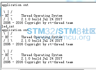

我上午试了一下,按照说的该添加的宏定义都添加了finsh功能就是出不来? 多问一个问题,如果不看RTT文件夹的名字的话,从哪里确认RTT的版本呢? 我都不知道我用的是哪个版本的RTT,来点干货吧。
你的shell不是已经打印出你的系统版本了么,2.1.0,在文件开头会有说明的,然后,你用在那个芯片型号上的呢,如果不介意,可以把代码发给我,我看看
