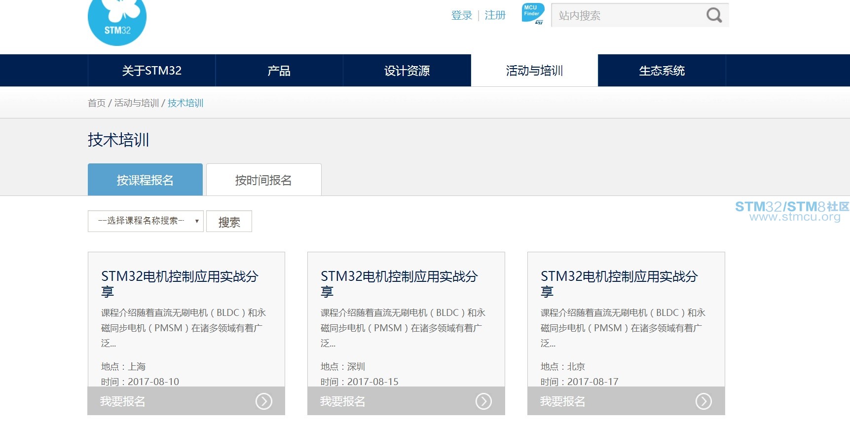

每年都有电机控制的培训,在北京、上海、深圳的朋友可以去 2.jpg 3 T/ C: Q# U4 Q
对于不在这些地方的宝宝,摩尔吧有直播,具体的等社区破总通知吧
: \- n: z7 X! {; k1 ` 1.jpg   e: M/ B# s8 u4 S, W
0 U/ L& x5 [9 G
5 o6 s$ c4 K, k8 T: R6 p6 W# o 3.jpg ( i+ U  \( `) _( m8 F2 P

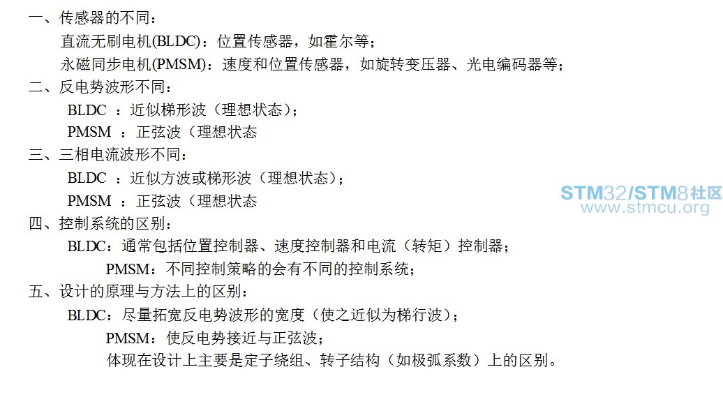

一、无刷直流电机与永磁同步电机的区别2 B- I: e, [/ v  \8 ?, S
- @1 u; p/ @, e/ E8 a! K" a8 w其实区别主要在于电机本体上面,BLDC气隙是梯形波,PMSM气隙是正弦波。如果都用正弦波来驱动,BLDC和表贴式的PMSM是区别不大,就是BLDC的谐波大一点。: l. W3 ]7 z( Z' K

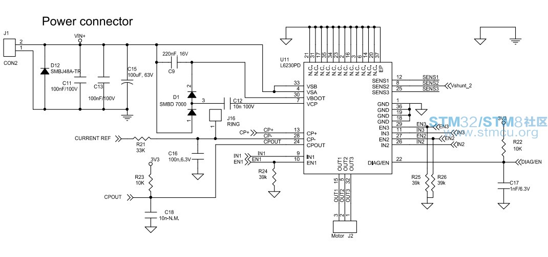

2)驱动板:ST针对的是中小功率的伺服电机、马达。所以驱动模块一般可以选择分立的MOSFET或者集成的IPM模块,, M" Z+ @/ ?% g5 g+ y) m6 U

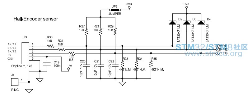

驱动板上需要包含:a.位置信号接口:比如编码器和霍尔位置传感器
! I9 A* q9 B  ^  S, X# `; ^. R                            b.相电流采样与信号调理电路* \& m, X& f. }
                            c.过压、欠压、过流、过温保护
( Z2 D( r0 \: `! h2 w) |7 x3)一款电机,这里需要知道电机的参数信息和位置接口

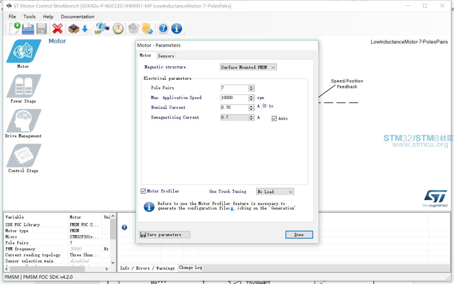

1)电机的参数
6 j0 G; T7 {( i  w5 s1 o
  • Bull-Running model BR2804-1700 kV
  • Nominal voltage 11.1 V DC (battery up to 3 S)
  • Maximum DC current: 5 A(最大电流为5A)
  • Seven pole pairs(极对数为7)6 b9 W3 [5 {) l& n, Z  ^, y

2)电机驱动板电路a.位置接口电路8 I8 Z5 I2 t2 U/ ]# d
% J0 ?9 |6 K  Q0 N, xb.集成驱动电路; q  l, r3 ^& P) {. a( p
集成驱动.jpg ' W7 |' N0 c' x. K% e6 X

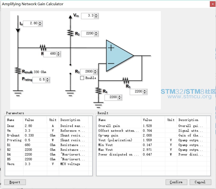

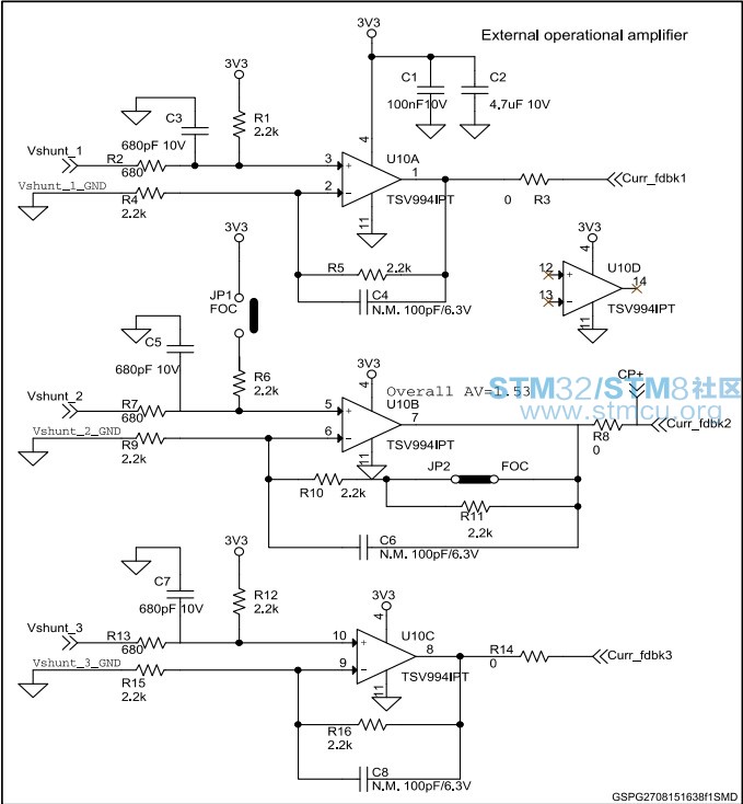

c.相电流电流信号调理电路(三电阻/单电阻)
; ~( V8 Q( l# A 信号调理.jpg 这是上位机计算的信号调理电路关系,具体看一下模电吧
3 `7 @8 k1 _5 K3 k- j( d 上位机2.jpg & z- Z% D% O9 g* m+ m! ]* B

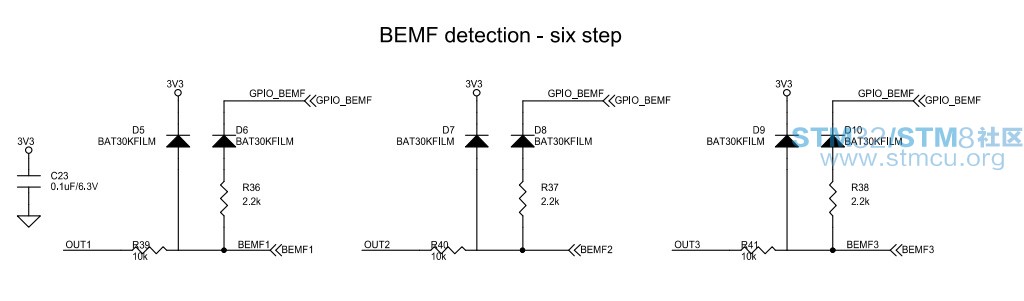

d.反电动势电路
! k& U8 L  d" t5 u$ _ 反电动势.jpg ! b' T' N8 h2 |

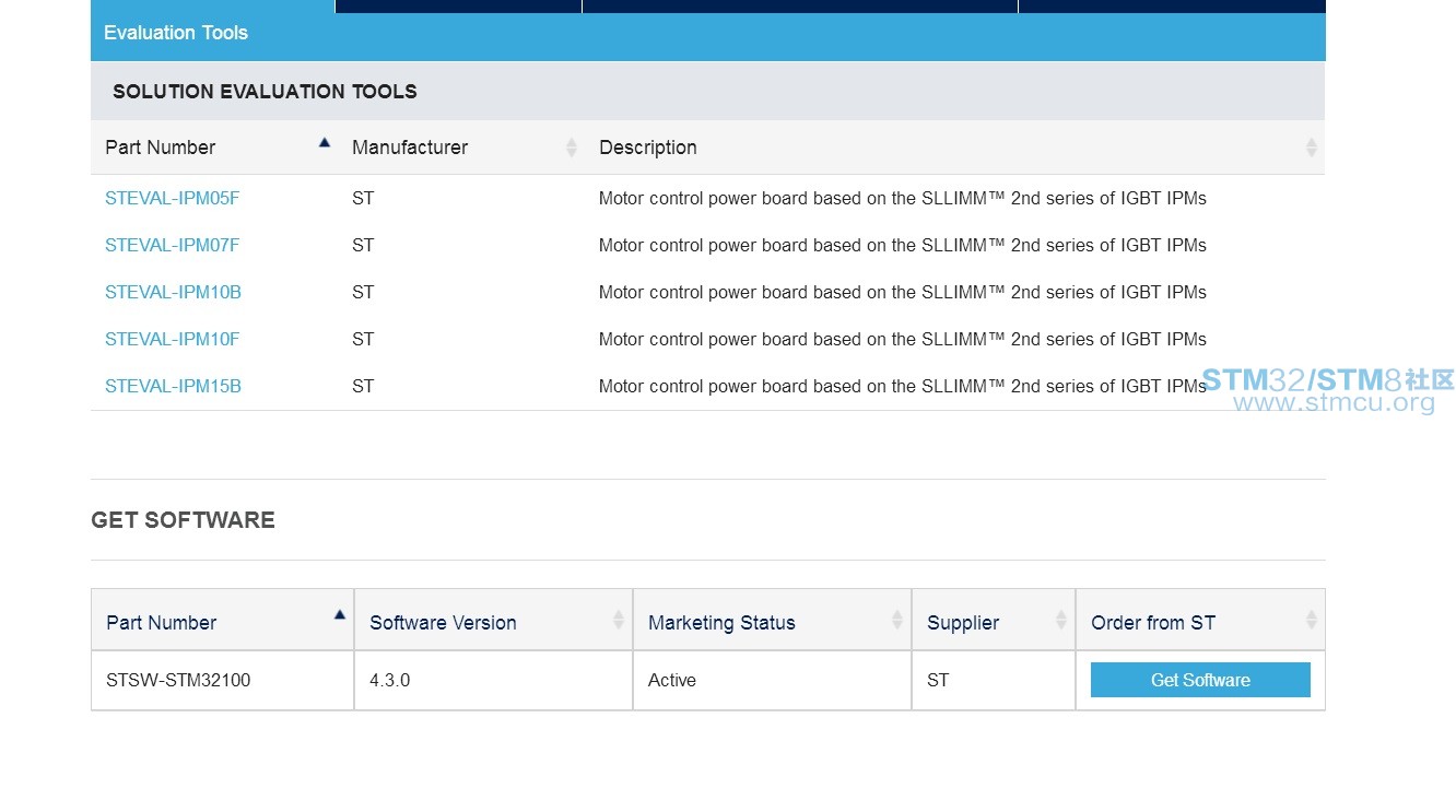

1、ST FOC库下载链接
5 b/ \+ b* I$ m0 ZST FOC库下载链接:点击链接1 h2 I4 `* h# e
$ @8 f1 B7 j8 L4 |% h( {2、用到的文档
  S# H7 b" A2 J, d. N en.DM00225751.pdf (679.46 KB, 下载次数: 135)
