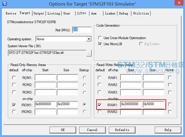

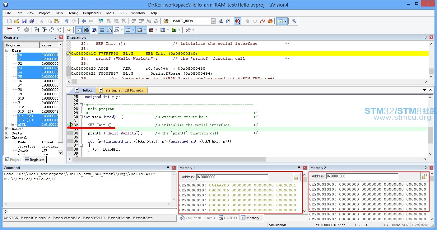

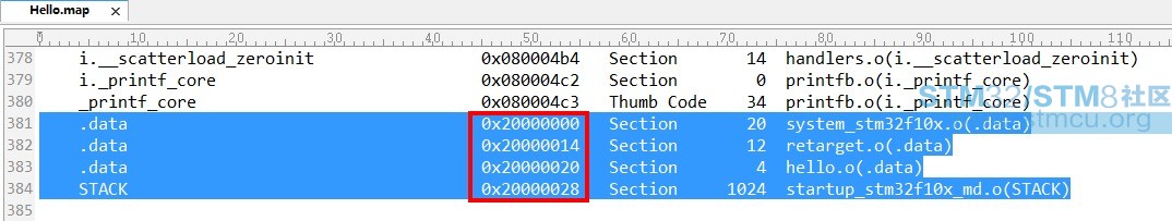

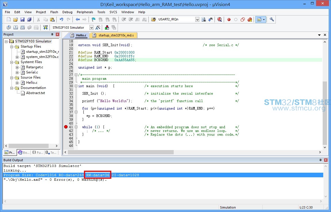

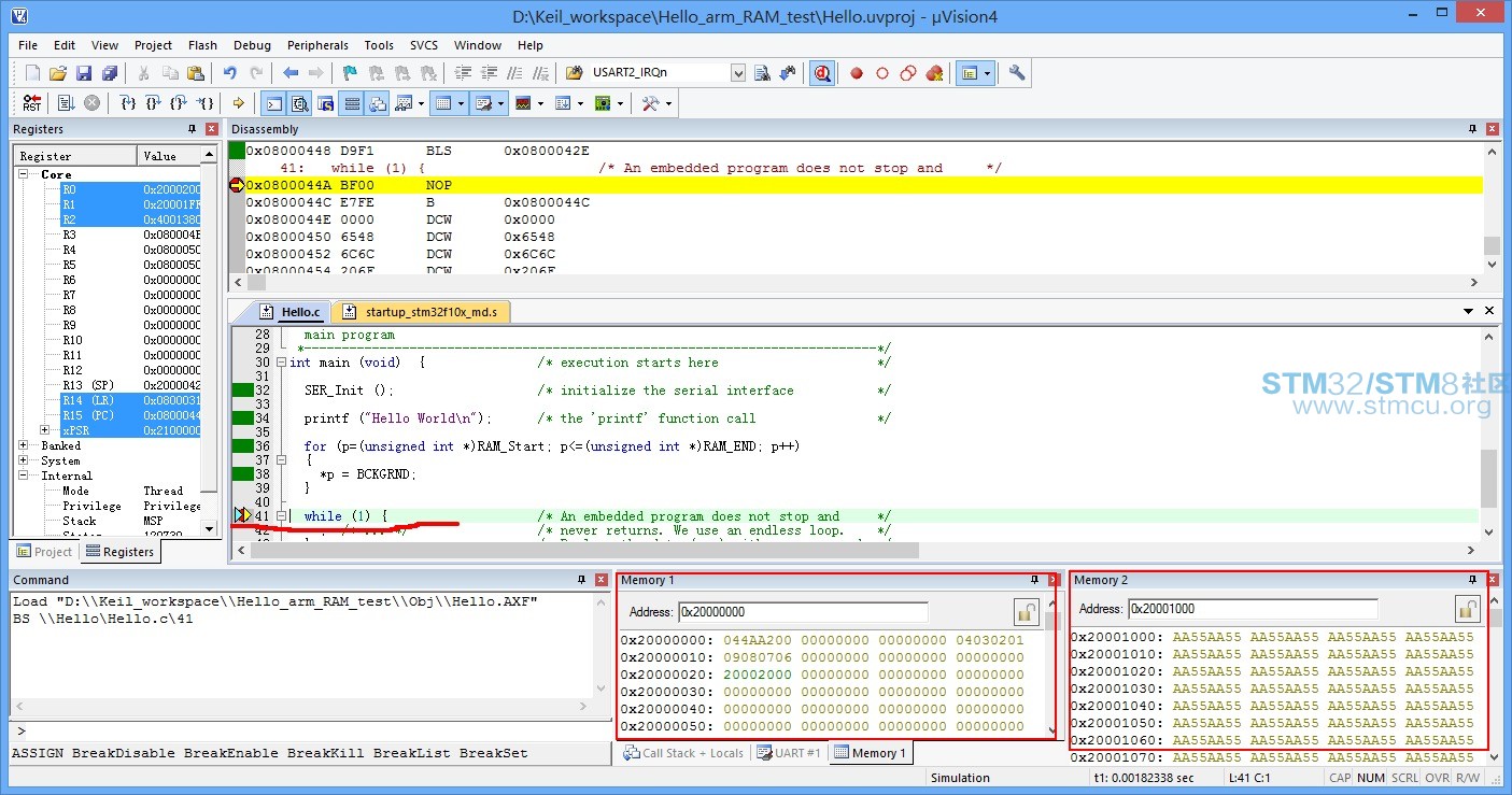

七哥 回答时间:2017-8-5 17:26:51
你用的什么芯片?RAM空间从哪开始,到哪结束,有多大?
看一下你编译生成的map文件,都占用哪些内存空间了。
七哥 回答时间:2017-8-5 17:39:04
我设置的是STM32F103RBT,看一下这几张图,不解释,看有没有慧根了。
你能明白多少,算多少吧。
