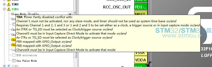

这是怎么搞的,为毛发串口会影响到PWM?
我有一次还遇到过一个问题,就是我在用TIM2的PWM时候,发现就是下不进去程序,然后我把TIM2禁止了之后就可以了,这些应该都是冲突了。现在蛋疼的是我怎么在设计阶段就能想到这个呢,在CUBE里面配置,如果不能用为啥不出现红色告警信息呢。。。郁闷
一般这种都是由管脚复用引起的,只能是以后设计的时候多考虑管脚复用,出了问题最快速度排查。
