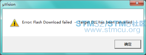

使用MDK V5.23,连接ST LinkV2  使用SWD接线法,目前我的接线,只接了ST-LINK上的4/7/9三个引脚(gnd,swd,swdclk)没有使用20pin的Jtag线,出现这样的错误怎么解决?
驱动已经安装
驱动已经安装
点击MDK上download的时候出现这个错误
点击确定之后再次出现这个错误
点击确定之后再次出现这个错误

anny 回答时间:2017-8-8 15:39:26
换个带复位引脚的仿真器,如DAP,Jlink

moyanming2013 回答时间:2017-8-8 16:24:46
如果用的是ST官方开发板中的ST-LINK/V2,需要拔掉CN4上面的2个短接帽。

冯兆亮 回答时间:2017-8-8 23:14:51
感谢回复!不是。
冯兆亮 回答时间:2017-8-8 23:15:56
感谢回复,若是使用Jlink烧写的话是好的,现在像用STlink烧写。
jackie4371 回答时间:2017-8-9 09:19:54
VCC先OFF再ON看看。

zhjb1 回答时间:2017-8-10 07:28:30
最好还是街上VDD引脚,我就是这样从来没有报错过。
