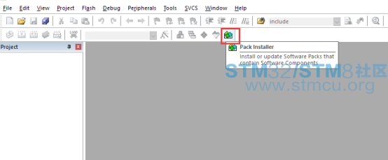

打开MDK软件,点击工具栏的Pack Installer图标:

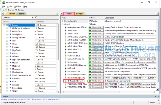

点击右侧的Pack,展开General,可以找到rt-thread::rthread,点击对应的Action的Install,就可以在线安装Pack了。安装成功后Action栏显示 ”Up to date”。

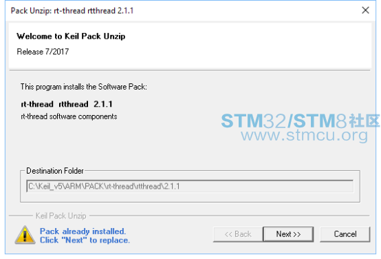

, R# \/ b; m% c手动安装我们也可以从官网下载安装文件。双击下载好的文件进行安装:
使用MDK创建rt-thread小系统工程1511.png.thumb.jpg ! j- _( v9 a& u1 a$ V! \+ c

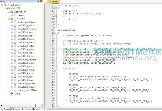

基础工程准备在开始创建RT-Thread小系统之前,我们需要准备一个能正常运行的裸机工程。作为示例,这边使用的是基于STM32L072-Discovery 和Low-Level Library的一个LED 闪烁程序。程序的主要截图如下:
3 x% P+ Z7 Q3 n; T" U: q* ]: w) F% o/ z' ~  a6 H" u* f& ]
% E2 X4 Z9 |* l0 X: z
使用MDK创建rt-thread小系统工程1633.png.thumb.jpg $ f) N  ^! Z( v8 @5 |
' ?/ Y* F( r' V; D/ {
在我们的例程中,编译下载程序后,就可以看到3个LED交替闪烁了。读者可以根据自己的需要使用其他芯片,完成一个简单的类似裸机工程。

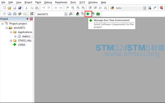

/ m( A7 H- [; `  N' w/ A: F+ @. l6 p添加RT-Thread到工程基于一个可以运行的裸机程序,我们来添加RT-Thread到工程。如下图,点击Manage Run-Time Environment。
使用MDK创建rt-thread小系统工程1782.png.thumb.jpg + M. E+ o/ R" c( l

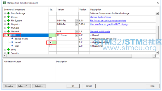

在Manage Rum-Time Environment里”Software Component”栏找到RTOS,Variant栏选择RT-Thread,然后勾选kernel。就可以将RT-Thread内核添加到工程了。点击”OK”就添加RT-Thread到工程了。

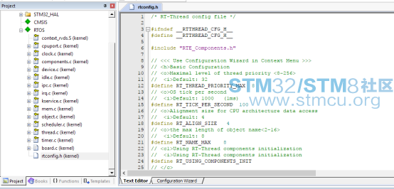

现在可以在Project看到RT-Thread RTOS已经添加进来了,展开RTOS,可以看到这些文件被添加到工程:

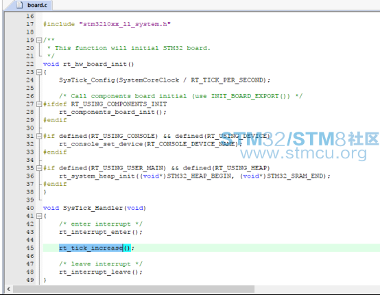

适配RT-Thread在board.c完成systick的配置。以STM32L072为例,需要添加以下代码:
  • 包含相应的头文件
  • 初始化Systick:根据系统频率和每秒tick数量,配置Systick
  • 在Systick中断处理函数里添加rt_tick_increase()函数。
    ( h  M+ }0 L- V
    4 Y: [( M& y( Q2 @1 m. U
    / W- L2 o6 P$ G  s# C; W) G5 a2 W7 g, A
0 M( b  R2 K) g3 R  r, e  c4 \
因为RT-Thread用到了异常处理函数HardFault_Handler()和悬挂处理函数 PendSV_Handler(),所以用户代码需要保证这两个函数没有被使用。

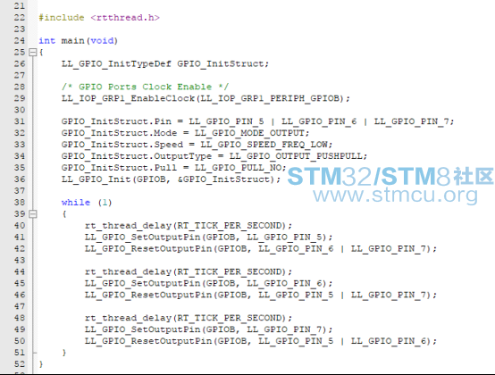

最后替换掉上面例程的delay函数:
  • 包含RT-Thread的相关头文件
  • 将delay()函数替换成rt_thread_delay(RT_TICK_PER_SECOND)。
    - U' N- K6 V* E/ n
下面是完成修改的代码:
# S: G2 H+ j$ w  k
1 f1 I: }! p9 N
/ U: U: W- B# `; ^, N0 g7 T0 r
' w" k* a5 e' X- t% O$ W' X
编译程序之后下载到芯片就可以看到基于RT-Thread的程序运行起来了。

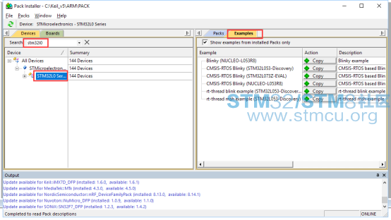

我们可以在Search里输入stm32l0,点击Device里的STM32L0 Serials,然后点击右侧的Example,可以看到右侧有基于stm32l0的两个例程。
