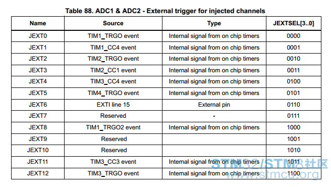

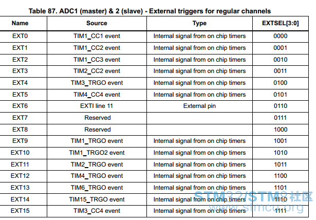

说实话,第一次用STM32F3系列的单片机,和F0的还不是非常一样,我还花了很多时间将寄存器手册看了几个重要的外设。仔细阅读了STM32F的寄存器手册之后发现只有注入组才能用CC4触发ADC,如图为ADC外部信号触发的图3 R' O! I! Q3 G9 ?9 ]
4 l& s' u6 b0 L! F  p这个是规则组和注入阻外部触发信号选择,我选择的规则组,这里用TIM1_CC1触发ADC采集,所以相对应的代码配置如下:( m9 A" ^" P! f

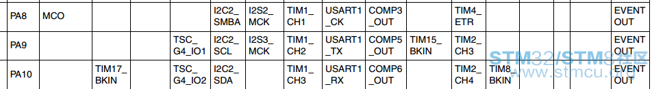

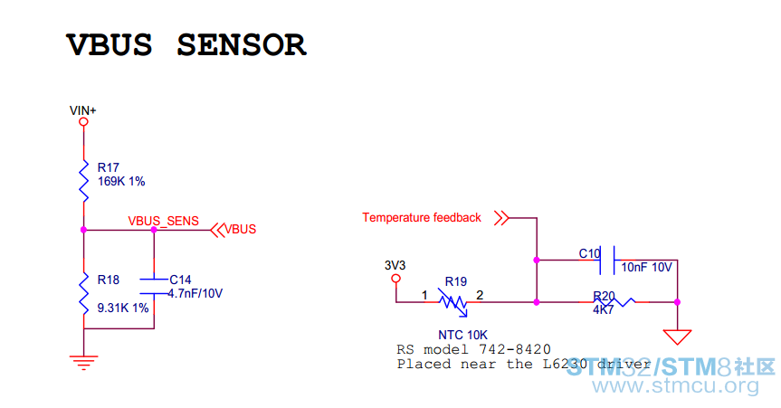

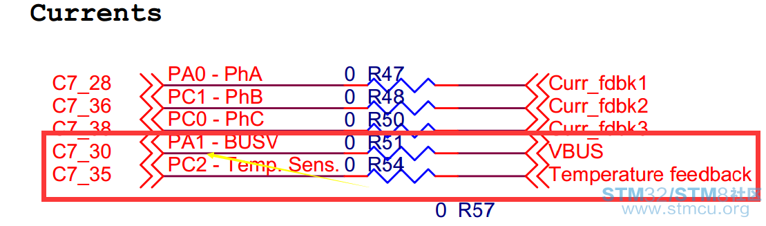

在看一下通道的选择:(电压,温度)
3 S/ c! _* M0 q- T8 | E@RMUX)H%SHUYDUE5_0Z749.png 1X$%O)QP2}}[F5Z3RBP)V`N.png
% @) L. F2 A) Z可以看到这里用的是是PA1和PC2
