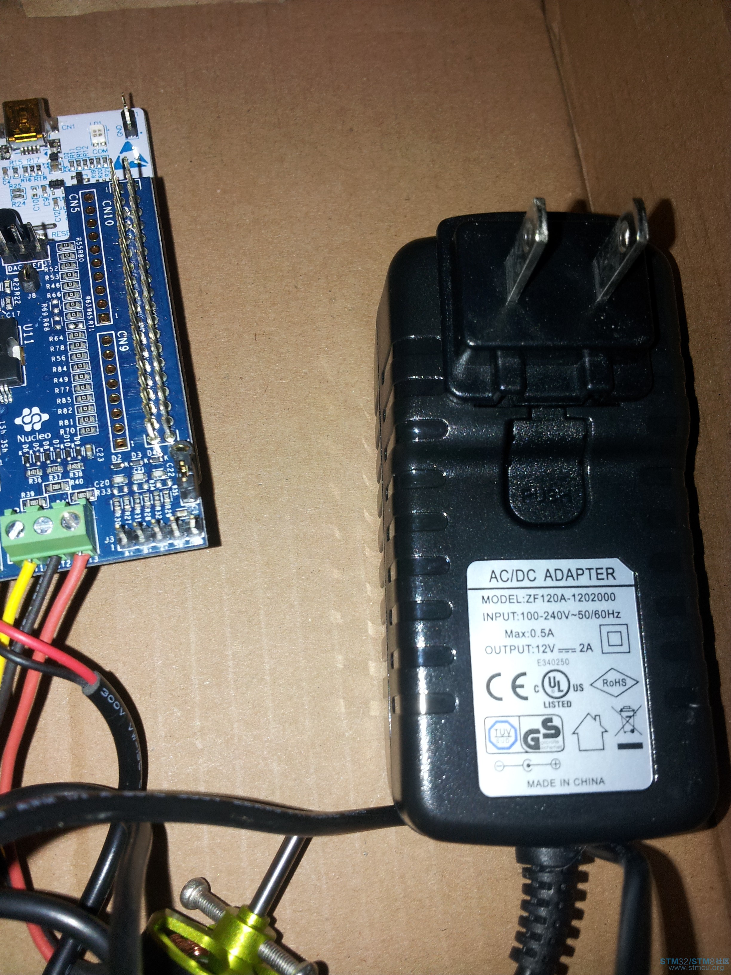

    前几天刚收到板子,立马迫不及待地在群里发了开箱上电的视频,但是光在群里发怎么行呢,还得在论坛给各位小伙伴看清楚对吧。6 s+ G: M/ {0 A+ B
    电机套件主要由四个部分组成,第一是白色的Nucleo-F302R8的主控开发板;第二是蓝色的P-NUCLEO-IHM002电机控制板,插在Nucleo-F302R8的主控开发板上面;第三是三线电机;第四是12V电源。整个套件由这个四个部分组成,12V的电源接在蓝色电机控制板的电源端,注意正负极不能插反,会烧板子;电机的三根线依次按照从左到右是黄、黑、红三色的顺序插到电机端子上,同样不能搞混,不然会烧电机或者电机不转。开发板控制电机有矢量(FOC)控制算法和梯形六步法两种:( s  D9 n( h2 [3 l" i/ _) P

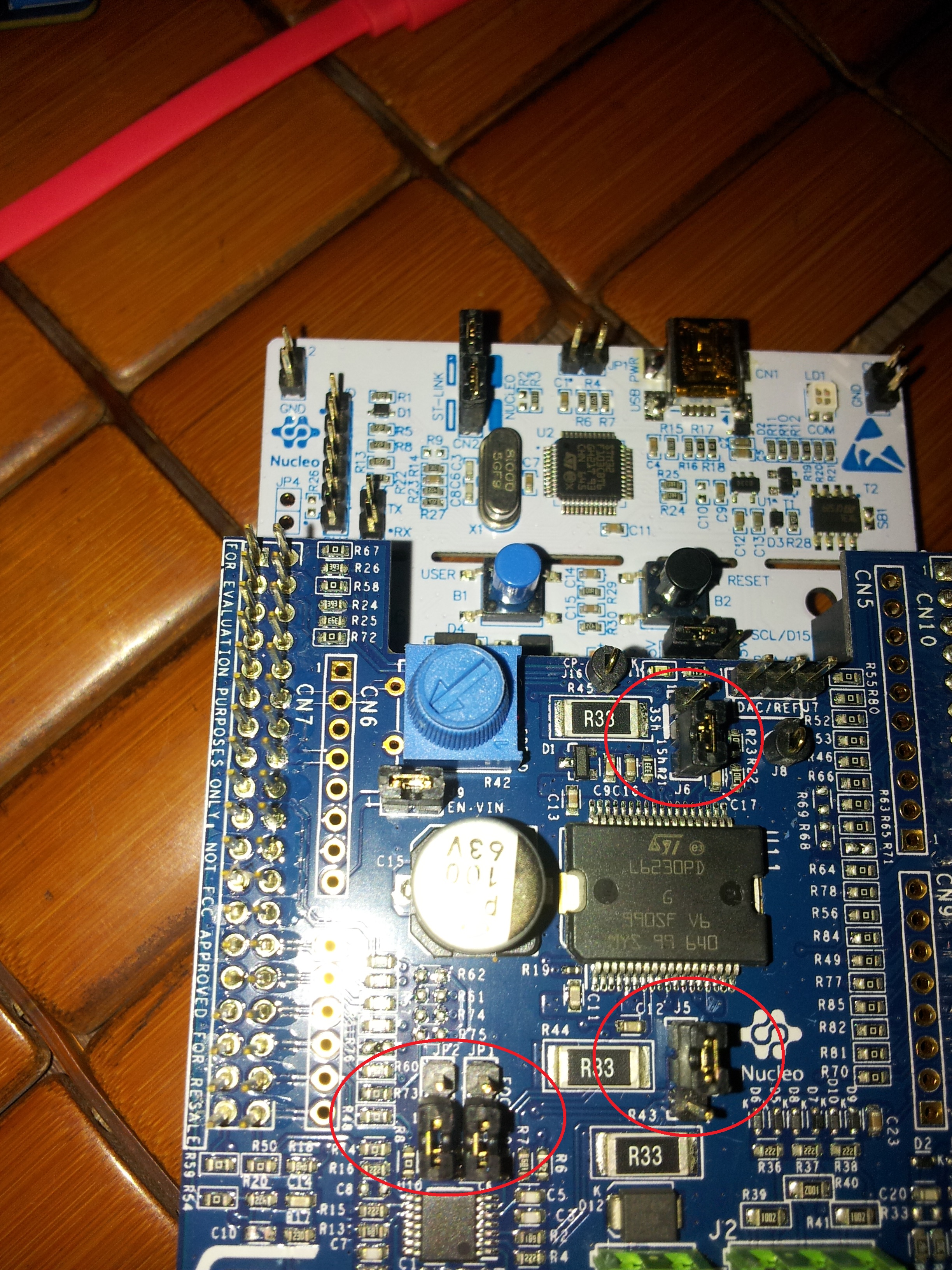

. ?, m) M# G3 |矢量(FOC)控制算法,需要将JP1和JP2闭合,同时J5和J6选择3SH边短接,上电,按下按键,则电机缓缓启动,到最高速度时电机的中心转轴抖动明显,再按按键电机缓缓停止;2 @3 T  m6 u5 m8 f
FOC算法.jpg FOC启动.gif 3 }$ r+ P" D3 g# w% d

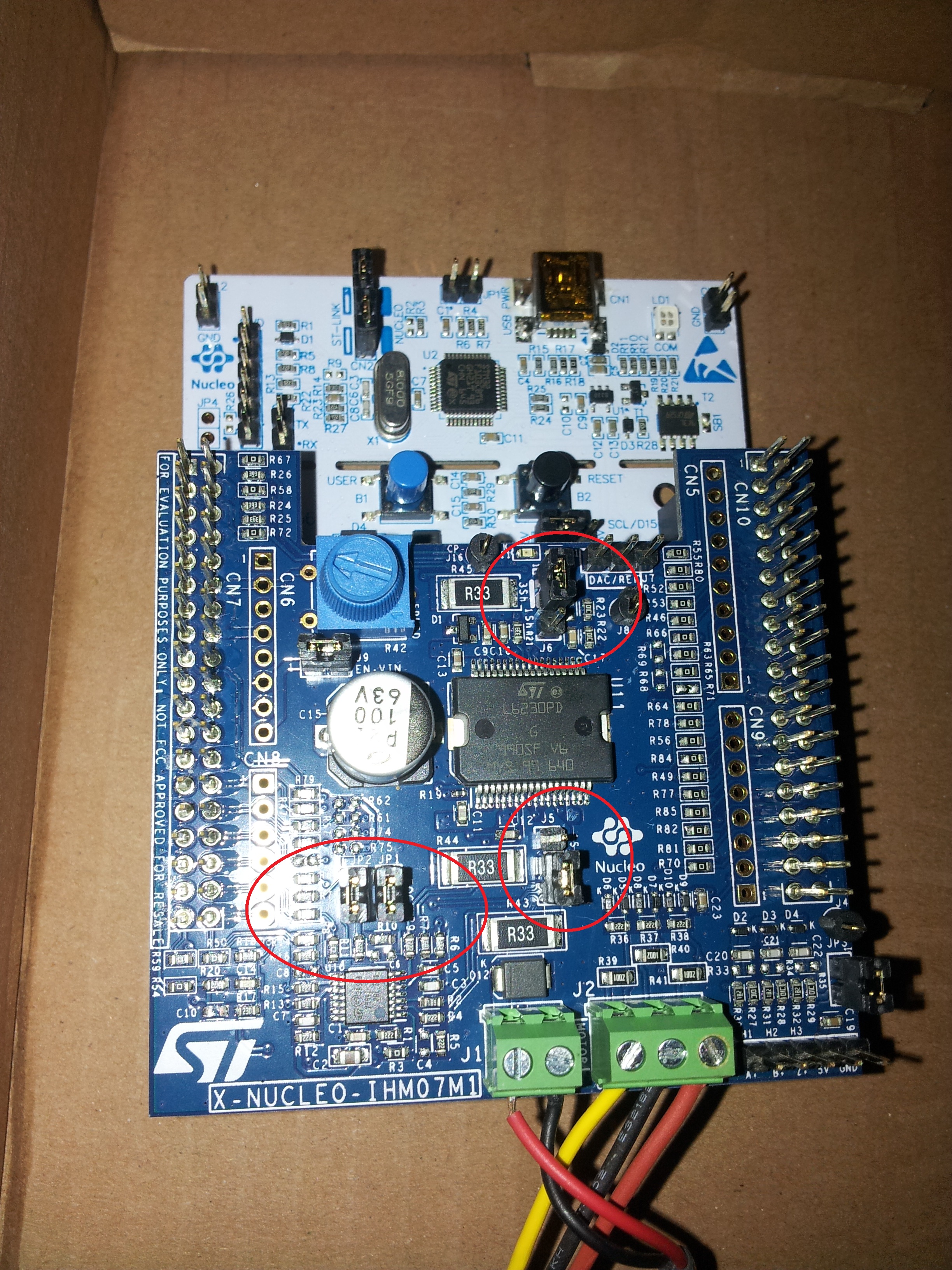

梯形六步法,需要将JP1和JP2断开,同时J5和J6选择1SH边短接,上电,按下按键,电机慢转一圈后立刻全速旋转,不会缓缓启动,到最高速度时电机边缘抖动明显,再按按键电机快速停止。
2 O" s7 V9 f8 X$ [9 j3 H至此上电测试结束。
