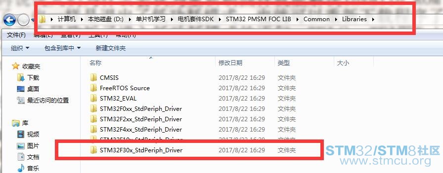

从外设库的库名可以看到,FOC官方SDK例程用的是标准库而不是HAL库,后面有个梯形六步法的Cube的驱动是一个HAL库的工程,这还真是有趣,FOC算法用标准库,梯形六步法用HAL库,这是官方故意的么?还是官方建议大家用梯形六步法?(因为HAL库显然比标准库更新更齐全,难度更低)

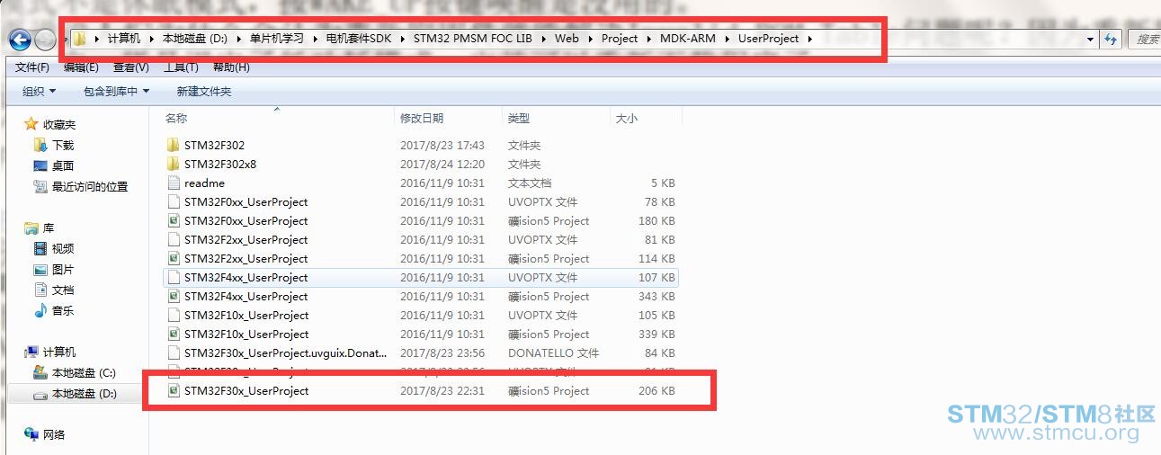

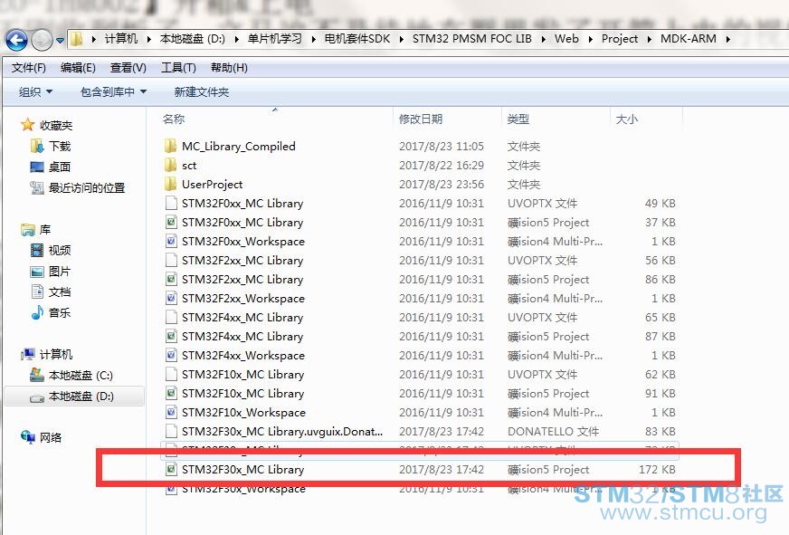

7 U  q7 F6 G2 K0 L- {, C6 \    使用FOC标准库之前要下载STM32F3系列的器件支持包,这个我就不再重复了,神秘链接:【keil.com/dd2】。然后就是要编译.lib链库文件,这个是使用FOC官方SDK例程所必须要做的步骤,不知道为什么在我前面发帖的坛友都没有提及,还是说这是常识不需要提及?链库文件的位置在此(其实就是用户例程的上层):

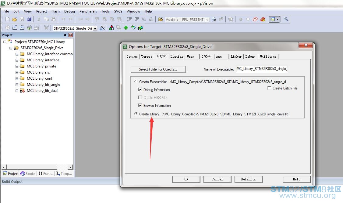

: U( [1 o, Y. Y, z% i; E+ l    打开链库文件之后我们可以看到链库工程生成的并不是.hex这种可供单片机执行的16进制文件,而是.lib链库文件,注意别选错了,选错的话会有恐怖的报错数量。其实生成.lib文件供例程使用这种方式,早年是出现在飞思卡尔K64的开发板上面,不知道为什么STM32也会参考飞思卡尔这种做法。
' ]: s8 s( z% M2 U/ @% e0 q 打开链库文件.jpg 2 x6 G: J2 S( h7 ~

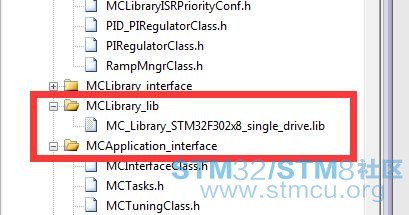

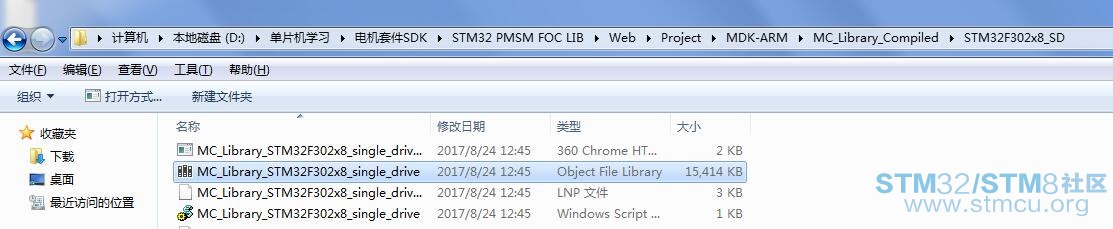

# S5 B0 R, d. D- ^  K6 K$ Q& K    生成了.lib库文件之后,我们就可以在某个隐秘的目录找到它了,将它添加到用户例程中,就可以通过编译了。
: e: I3 H) i+ D) ]) x 链库文件位置.jpg 添加链库文件.jpg

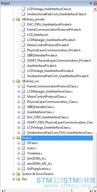

3 X. I) h- i+ q+ \, C将程序烧录到Nucleo-F302开发板中,设置好FOC的跳线,就可以看到效果了,按一下蓝色按键,电机按照FOC方式缓缓转动。注意,烧录前,Nucleo底板的JP5跳线要选择U5V端,烧录完成上12V电源,又要把跳线设置到E5V端,好麻烦。9 V( Y+ c( m3 d- c) X# M, M5 q
; F; s5 W% Z0 t; U

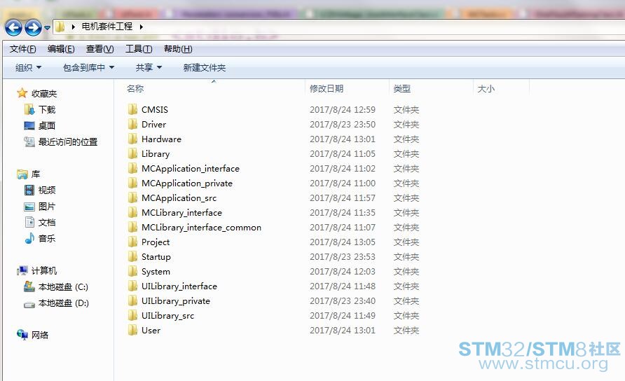

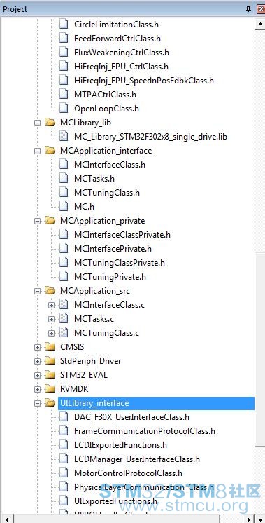

$ Q) N8 O, G" L( n4 |$ r6 S8 ^    官方例程调通没问题,接下来的自然就是移植为自己的例程了。我看官方例程的文件树,哎那数量叫一个庞大,真的是吓得我坐地上了,移植那叫一个体力活啊,花了我一晚上+一上午的时间,个中滋味省略1024字.../ i* J& {4 F, j0 ~" Y; R
文件树1.jpg 文件树2.jpg 文件树3.jpg " `: ?' Y! [' Y$ i0 a' t8 R( r

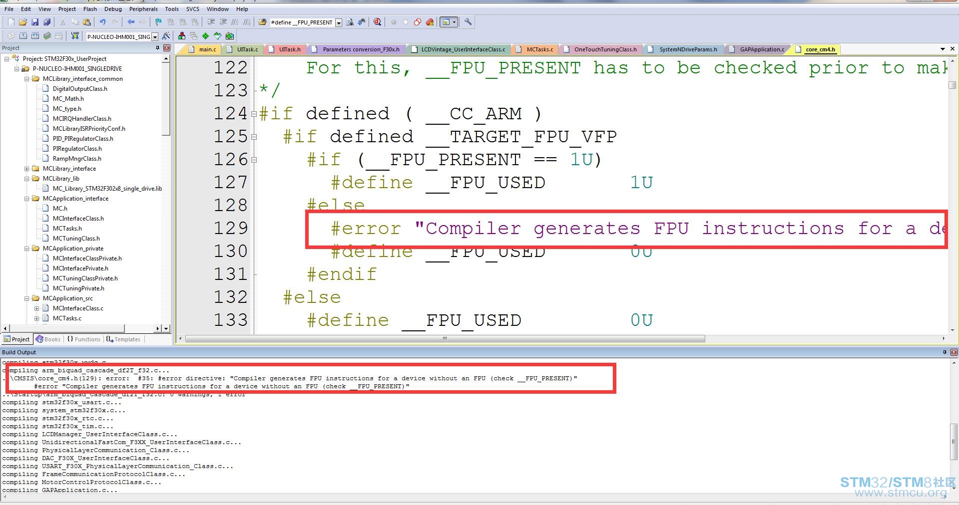

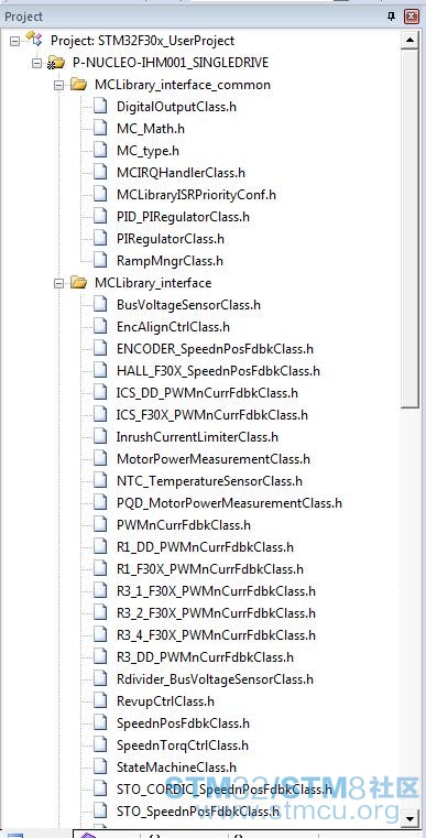

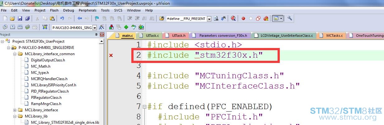

       移植好之后在core_cm4.h里面还有一个奇怪的FPU报错,这个报错我从来没见过,将它注释之后就没问题了。我上网查了下,这报错貌似是在include "core_cm4.h"之前没有include "stm32f30x.h",但是事实上我的include "stm32f30x.h"是放在main.c的最前面的?这就不知道为什么了,不管它,玩板子要紧。
3 j2 z1 f& Z/ Y' l* _( V    移植好的工程类似于正点原子的风格,下载到板子上也是没有任何问题的,为了方便大家,我上传上来吧! 电机套件工程.zip (3.87 MB, 下载次数: 1612)
