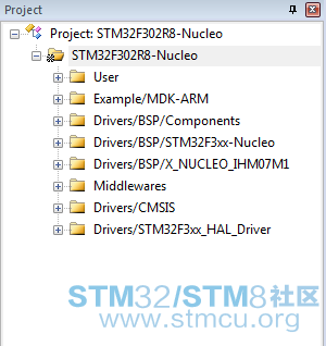

二、解压后,按照路径C:\Users\111\Desktop\ST社区电机资料下载\硬件\en.X-CUBE-SPN7\STM32CubeExpansion_SPN7_V1.1.0\Projects\Multi\Examples\MotorControl\MDK-ARM\STM32F302R8-Nucleo,这个路径下的工程就是基于STM32F302R8的6步换向算法的工程文件,打开工程结构如下:
5 G5 N9 _4 K- J+ S FM}JKOZH3DV}[Q7T$AO%H0F.png ( ~: w8 y" C! F) a! j( m
