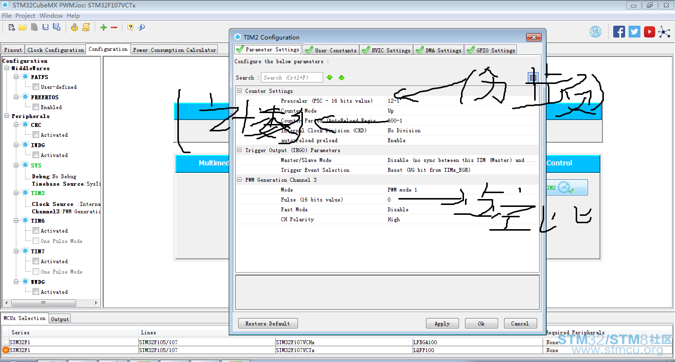

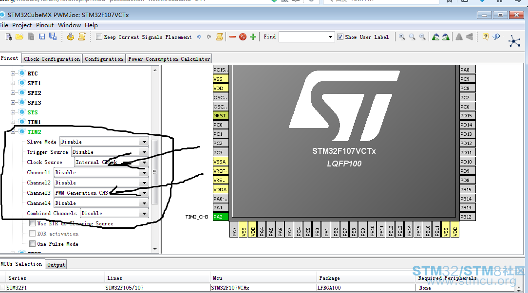

这一个是配置TIM2的通道3输出PWM;

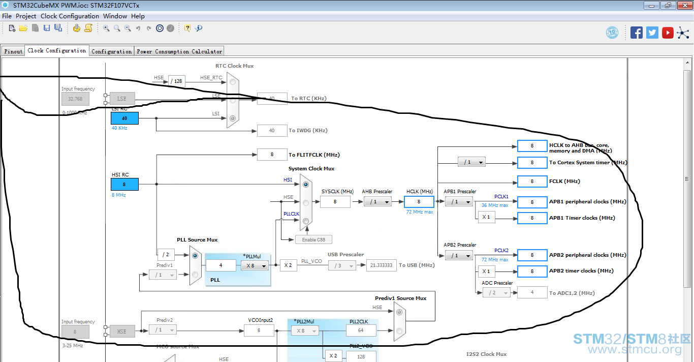

这个时钟你自己让cube给你配置就好了;

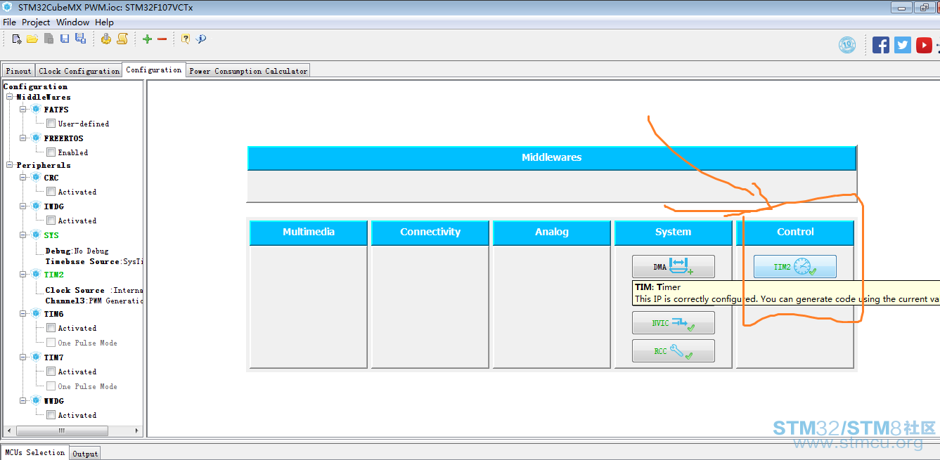

3 R% R: g, x! _: B4 I 3JN4G8%_16CZRSVHD4{RTVW.png 3 W* n" V( t9 ^% z4 w+ C" ?
/ h! K' T' i: ^1 n# i6 d+ N
点击TIM2进行配置;, d9 j6 k$ k4 v- M- x( O9 l

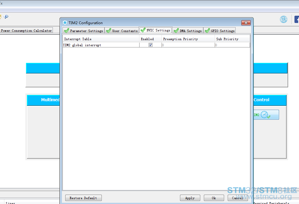

! f3 y  C4 p/ S; E' C% z7 n4 \配置优先级, p1 n1 g5 c& k' E0 F

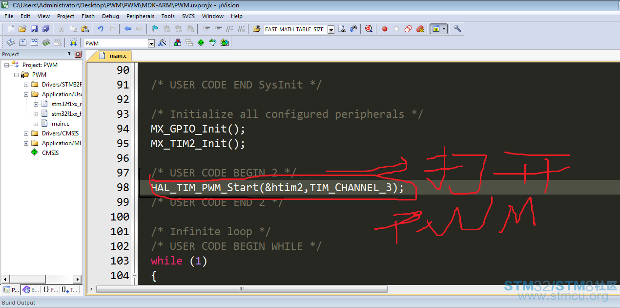

注意这只是配置完PWM了,还需要让PWM输出出来;需要一句话;
  c. T: s( L. B9 P1 J+ G6 y; o) }/ y
# ~8 t9 t9 G! b8 D, u0 F/ w1 ^9 { WWO9]Z%BSA)_)B0_RXIYIBD.png 0 W! X% j  U& p5 V
好了,输出PWM了;: E6 @2 z9 j9 D" ?9 c: G4 e% p, w% ~
