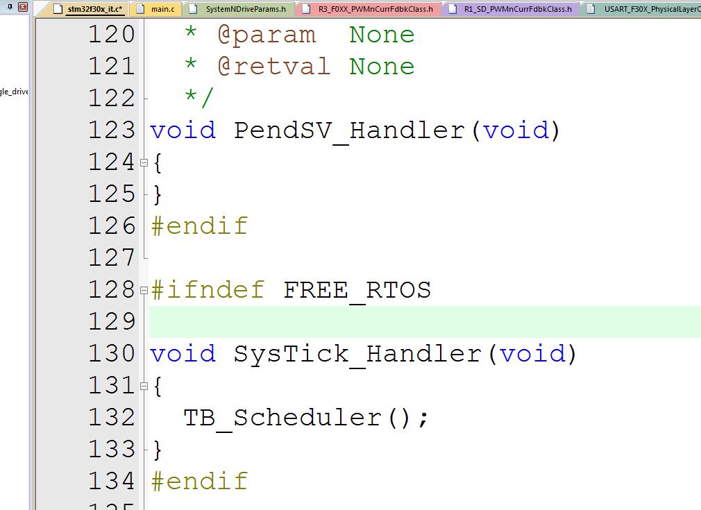

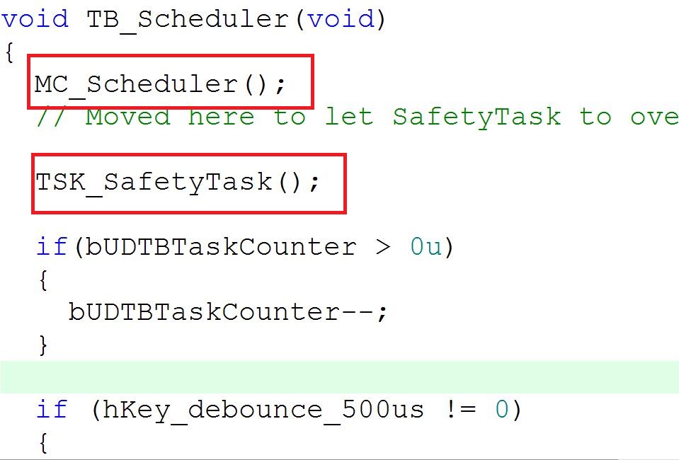

    这几天一直都在捣鼓官方SDK中的例程,其中最令我兴奋的是找到了之前移植的个人工程失败的原因。原因是stm32f30x_it.c的SysTick_Handler()函数和stm32f30x_MC_it.c整个文件不能移除,必须被保留。SysTick_Handler()函数的作用是运用系统滴答定时器的计时溢出中断,周期性执行某个程序,如HAL_GPIO_TogglePin()翻转某个LED灯的电平状态,当然,SysTick_Handler()执行的间隔太短,肉眼是看不出LED翻转效果的。官方例程里面的SysTick_Handler()函数里面是TB_Scheduler()函数,涉及到一些电机状态控制和安全控制相关的函数,所以不能去掉。虽然不能去掉,但是可以把SysTick_Handler()整个搬到main.c的最下面,既方便修改,又减少了工程所包含文件的数量。至于stm32f30x_MC_it.c,里面的重要函数是一些定时器中断请求的函数如TIMx_UP_M2_IRQHandler(),也是非常重要不能去掉的。那么我是怎么发现这点的呢,是靠排除法发现的,我在进行STM32开发的时候最看不爽的就是XXXX_it.c结尾的中断服务函数源文件,一般情况下能删则删,不能删则一个个函数移植。在我操作官方SDK的时候不小心误删了stm32f30x_MC_it.c文件,然后电机也不转了,于是我就知道了stm32f30x_MC_it.c这个文件很重要,不能删。7 C6 y8 K. E- W* B+ l( \

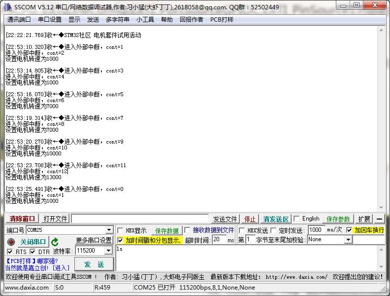

& p/ ^: W2 O- x" H8 B4 N/ y       除了串口以外,外部中断也是必须调通的一个外设。官方例程的按键处理程序是while轮询,但是我认为,电机控制这种事情,还是用外部中断最好。顺便说说F3XX的外部中断,用SYSCFG_EXTILineConfig(EXTI_PortSourceGPIOC,EXTI_PinSource13)函数替代了F103的GPIO_EXTILineConfig(GPIO_PortSourceGPIOC,GPIO_PinSource13),为了找相关资料,又忙活了一下午。以下是外部中断初始化和中断服务函数:) M4 v( J8 O2 D: m# c- `
  1. <font size="3">void EXTI13_Init()& U6 U) t/ ^5 ^2 C
  2. {$ q$ V  z& z. C- m9 C4 j
  3.          EXTI_InitTypeDef EXTI_InitStructure;. U* u$ p. a$ ?$ j( Q3 _0 Y
  4.          NVIC_InitTypeDef NVIC_InitStructure;
    & e- r4 [! o* z2 V
  5.         GPIO_InitTypeDef GPIO_InitStructure;
    + N. k/ ~6 ~; H: \4 Z

1 B% e  p8 [: ~/ _调通了外部中断之后,就可以结合之前的电机调速Task,进行实验了。每按一次按键,电机速度提升3000转,到了13000转之后速度重新归为1000转:
