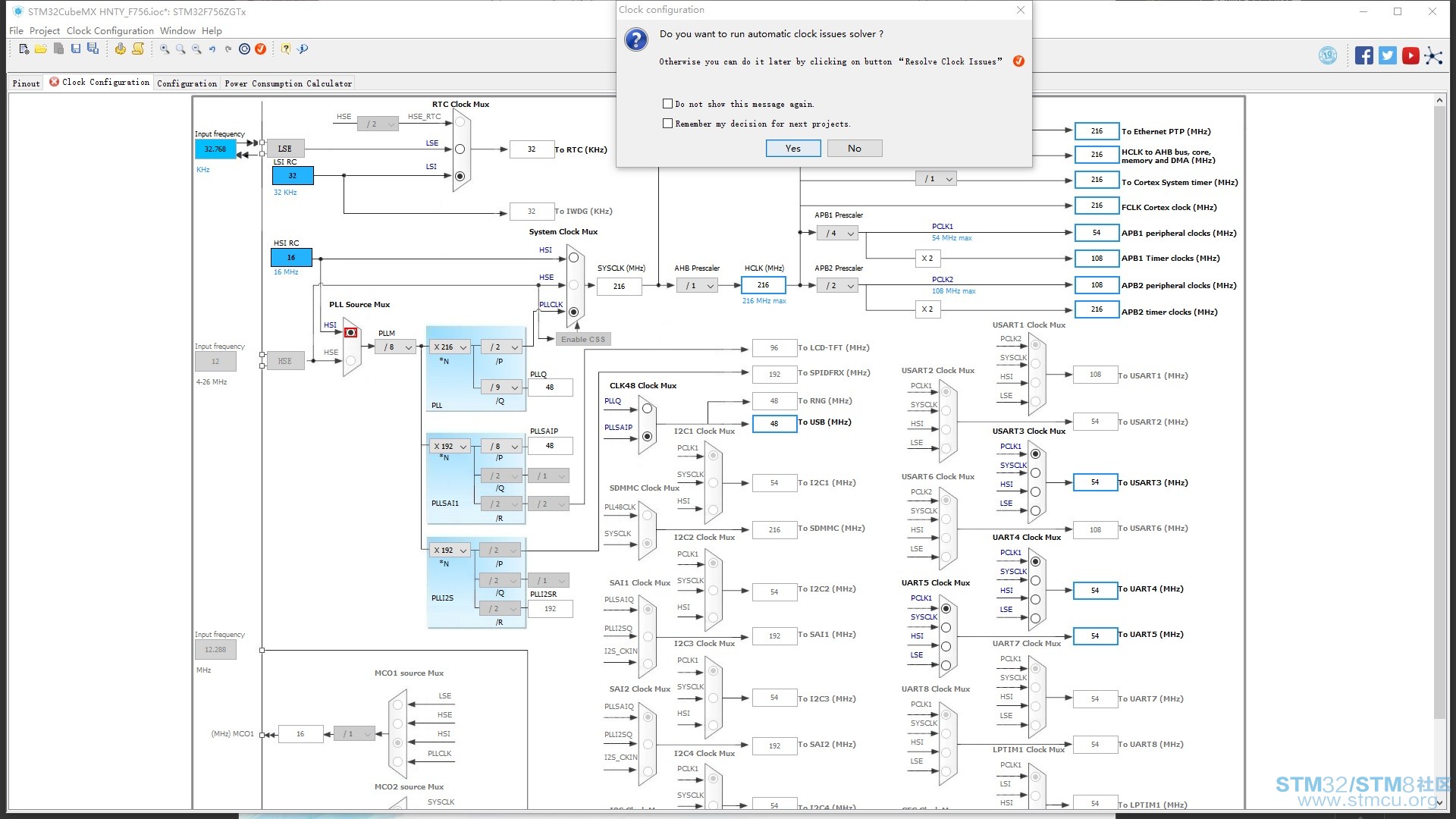

如图所示,F767的时钟,自动配置总是无解,手动能配置出可用的参数,但是软件却不认可,每次都要"resolve clock issues"。
但是不理会它创建工程,工程能编译下载正常运行。
CubeMX 4.22
firmware stm32f7 1.7.0
是我哪里搞错了,还是软件有问题?

16MHz的HSI RC不准确,不能作为OTG_FS的时钟源,要用HSE作为时钟源才行。
HSI的确不准,不过我的几块板子按以上设置跑都没有出问题。这里CUBEMX是否应该提示推荐用HSE时钟,而不是让人摸不着头脑的信息。
