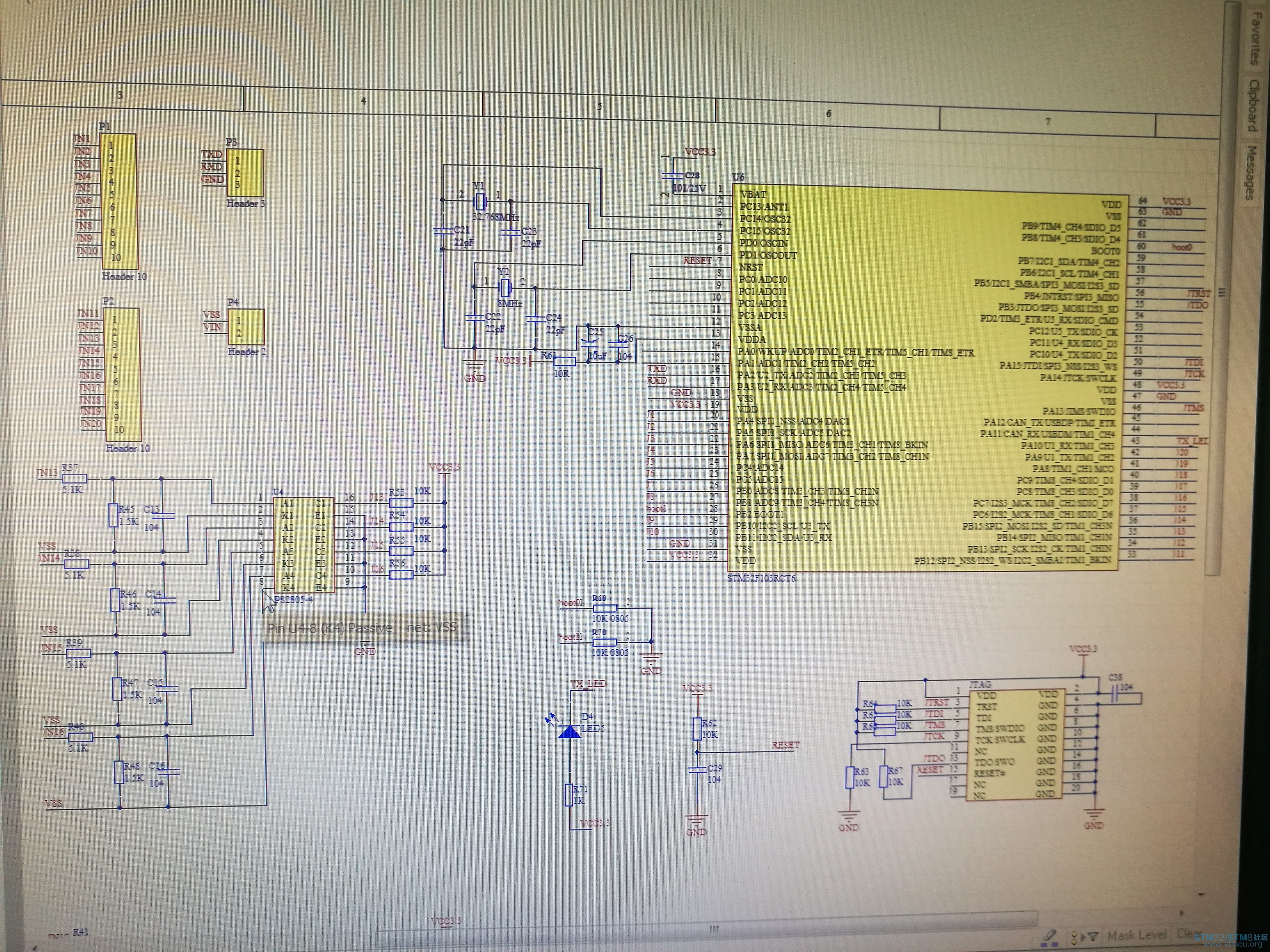

图上只有4路输入 总共有20路输入 都是同样的电路 输入电压24V

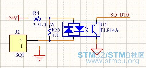

光耦烧,一般是过流、过压、反向击穿。
在电路中输入是24V,串了5.1K电阻,分压限流了,即便电压瞬间达到48V,电流也不到10mA,光耦安全;
唯有反向击穿,会有隐患,光耦输入端反向击穿电压一般是5V左右。你可能会说,应用中不会反向通电压,但是你用的是24V,电路中什么情况都可能发生,尤其是你这个IO 24V是用来自电机线圈或电感等情况,一个不注意很容易形成瞬间反压。
光耦输入端反向并联一个二极管,这样即便光耦输入形成反向电压,但由于有并联二极管的正向钳位到0.7V。
估计你的输入中有脉冲成分?
从你的电路上看,由于输入分压不能超过发光二极管区间1.1~1.4V,倒推你输入电压区间在5.1~6.5V。
因此需要在你的输入电阻外并联6.5V的双向TVS管做保护,比如SMBJ6.5CA
另外要给够能产生10mA的B级驱动电流,你5.1k的电阻显然过大了,680欧姆就是上限。
参考以上原理,搞清楚你的输入电压范围来设计,不是靠感觉,显然你的电路参数仅适合5.1~6.5V的输入驱动是不符合24V输入要求的。先定限流10mA,24V/10mA=2.4k,用26V双向TVS管保护,再定限压电阻solve(26*x/(2400+x)==1.4),x=136欧姆,
获取触发下限solve(136*x/(2400+150)==1.1),x=20.6V,
这样输入可以在20.6~26V安全触发光耦,超过26V自动被TVS保护。

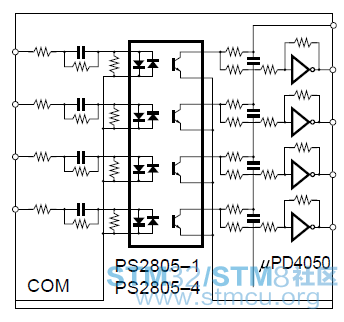

这种光耦AK是有正反两只二极管的
内部已经有了,就不再需要外接二极管
