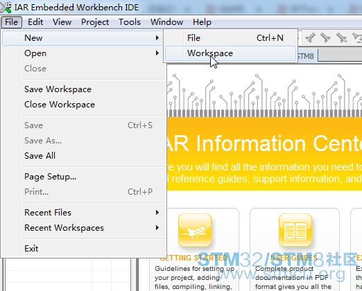

打开iar,点击file下面的new下面有一个workspace,新建一个工作空间: G. x9 s; A3 ]/ z
1
1

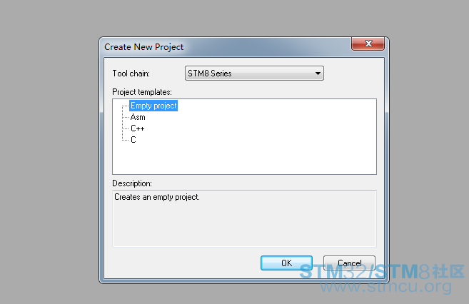

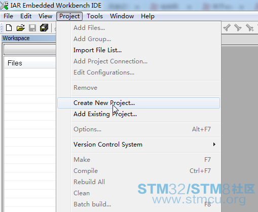

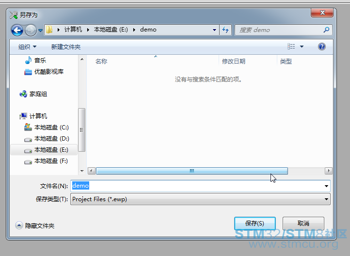

; U: g( R$ I; y: m" t9 V9 h  之后就有了一个命令空间,可以先不保存,先新建一个工程,点击project下面的create new project,新建一个工程,选择空工程,点击OK,选择工程路径之后,起个名字保存一下就可以了+ @) ~6 V' _  y8 ~! _
2
2
$ L/ |' j# x) a; |# o9 `
3
3
9 }: a$ c$ J! P6 i( w% @9 f6 I
4
4
& |( ^1 K$ _5 U9 N9 U, D

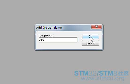

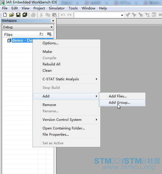

  现在我们就有了一个工程,右击新建的工程,选择add group,之后随便起个名字,再添加几个
/ k% r  U/ j' j6 Y% B* @
5
5
# |5 G# M. G0 l( I; V) w, F
6
6

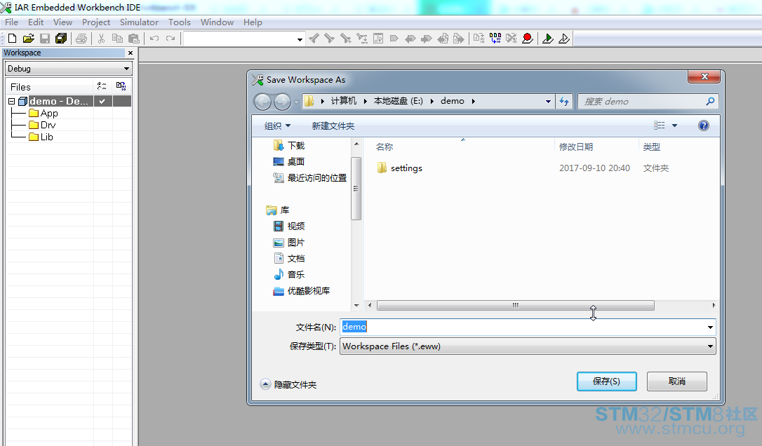

9 l$ z- _0 P( @- D3 N% s! ?. x# F  之后右击save all把工程保存一下,对了这个时候可以给工作空间起个名字了% z) k+ a, u- d. T0 x+ g
7
7

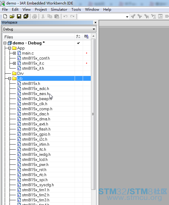

  然后在工程保存目录下新建几个目录,这个按个人习惯来就行(其实我也不知道该怎么建立),我的习惯是建立和工程分组相同的文件夹,并在子一级目录下分别新建inc和src目录用于保存.h文件和.c文件,之后再st官网下载固件库也可以在我网盘上下载。
! s6 @! L- N! g& h0 J 之后把STM8L15x-16x-05x-AL31-L_StdPeriph_Lib_V1.6.2.zip包中的STM8L15x-16x-05x-AL31-L_StdPeriph_Lib文件夹下的Libraries文件夹下的STM8L15x_StdPeriph_Driver文件夹拷贝到工程目录下,把工程模版中main.c和其他文件也拷贝到工程文件中去,之后和添加分组一样操作把main.c,固件及其他文件添加到工程中去(注意main.c去掉只读属性)8 m  ~+ b* P2 j3 B. t" n

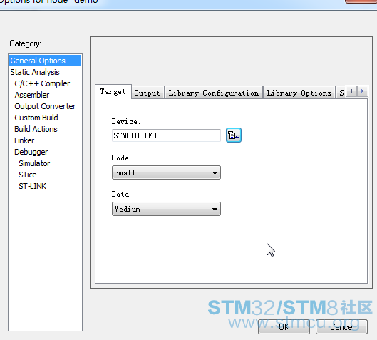

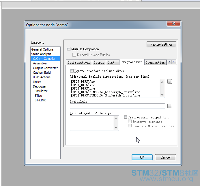

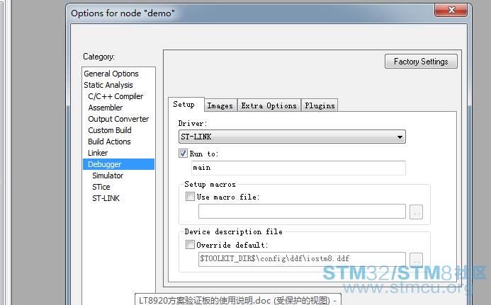

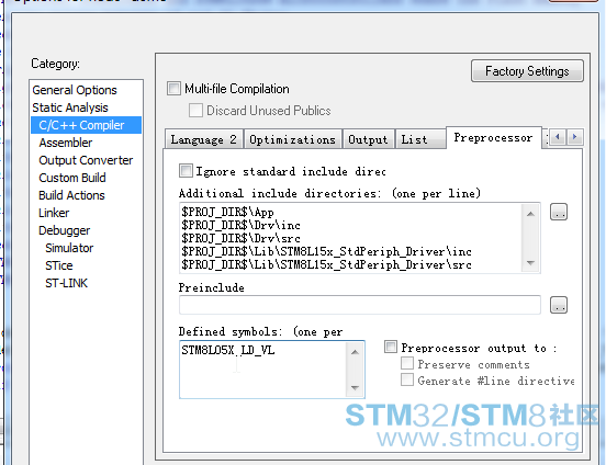

! q  O4 T  V- }3 q 右击工程点击optinons,先选择芯片,之后在c/c++ complier 下的perproceser添加源文件保存路径(注意为了代码可移植性,把工程路径替换为$PROJ_DIR$,这个是相对路径的宏),然后把调试工具选择为st link
- C& A0 Y0 C3 ^4 P# N4 m+ _/ `9 P! g. y. Y; _+ Q- W1 C
" n) j. a( F- ^) ^( U& j
14.png , r4 J. n! ?; Z) h
10
10
# c1 g- l  Q4 y* P- i

之后点击 13.png 编译后发现有错误,,双击错误后跳转到,发现确实宏定义,,不过上面提示了所有型号的芯片对应的宏定义,根据上面注释说明,选择对应芯片的宏定义添加到刚才添加路径的那个下面就行了
- [( T4 {6 C& z$ V: T- y, I2 f7 t 16.png 2 u# |; `' F8 K& a: c8 f7 ~# G) Y* I
' ]8 B( I5 N- K再编译一下就大功告成了! ~9 f: |" h( ~, f3 b- _  }
