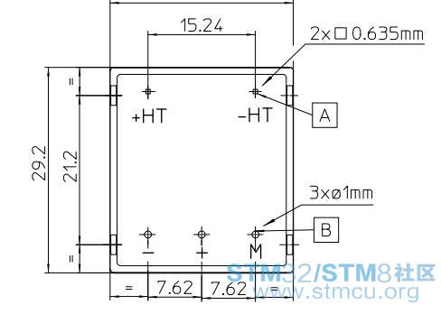

封装还是比较简单的见上图,输入+HT,-HT;输出M点

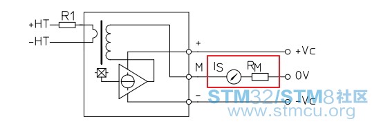

样例电路,但是实际接入STM的时候就有点蒙了,datasheet中介绍是通过测量采样电阻Rm的电压值后,通过变比计算出原边电压。问题就是这个M点电压值如何计算,这个M点信号是相对于哪个参考电位的电压(±Vc的GND? 更为简单的话如果想使用万用表测量副边侧的电压值,一支表笔接M点,另外一支表笔接哪?

stm2i 回答时间:2017-9-18 06:59:25

在看了一下,M确实是运放输出端。多谢指导不过多问一下,对于传感器如果这个M点不接运放正负极 ...
M输出端空悬是不会有问题的,因为是运放的输出端。而我前面讲的强电中使用的交流电流互感器的次级一侧是不能开路的,如一旦开路,会感应出很高的电压(初级电流越大次级电压越高)造成事故。
我用过这个小东西,但不是这个型号,它的内置运放输入端是用两个同值高稳定电阻置中的,免不了M输出点存在漂移,看这个型号估计会好很多,M端悬空只是不能测出输出电流而已。变换一下电路可以用单电源供电运行,不过看图纸正负12伏加起来24伏很不方便,我以前用的是20安培的5伏单电源完美工作。
这么小电流的直流电流互感器还是第一次看到,之前看到最小都是5安培的,电流越小越不稳定。
这个东西的内部是使用霍尔半导体元件,您知道霍尔效应是电磁效应,所以器件放置要远离磁性部件,运行时可用一块磁铁靠近模块,会发现读数偏离,霍尔器件量程越小外磁干扰越严重。
M端的电压输出转换很简单,欧姆定理,手指头就算好了。

埃斯提爱慕 回答时间:2017-9-17 15:15:47

努力的人 回答时间:2017-9-17 15:21:59
直接按公式换算就行,输出M经过电阻接地,这个地是你信号采样板的地

epochal 回答时间:2017-9-17 15:48:03
电流输出型
xjboy2100 回答时间:2017-9-17 17:28:11

±Vc也是由采样板输出的话,测副边侧电压是否也就是量M点到±Vc的GND的电压?

stm2i 回答时间:2017-9-17 20:14:05
这是一个小电流电子模块型的电流互感器,分初级和次级两部分,初级、次级间的绝缘电压1600伏特。
使用时初级要接入被检测电路如图所示,次级内部集成了个运放,注意,你需要有一个正负12伏特的外电源,在这个外正负电源零伏点(接地点)与这个模块的M输出点之间将形成测量的输出电流环,所能测得的电流可以是直流、交流、脉冲 ......
类似强电工地使用的交流互感器,如 100:5 就是初级流过100安培,次级会产生5安培环流,注意这个东西的次级不能开路,会造成工伤事故。
努力的人 回答时间:2017-9-17 20:35:24
xjboy2100 发表于 2017-9-17 17:28
±Vc也是由采样板输出的话,测副边侧电压是否也就是量M点到±Vc的GND的电压? ...
因为传感器输出是电流信号,所以要经过电阻才是电压信号,地是你说的地,你可以百度电一下霍尔电压传感器的原理,可能会更了解一些
xjboy2100 回答时间:2017-9-17 22:12:45

在看了一下,M确实是运放输出端。多谢指导不过多问一下,对于传感器如果这个M点不接运放正负极对应的地只悬空的话估计也应该没问题吧,最多是输出电流为零,应该不会造成传感器损毁吧??
