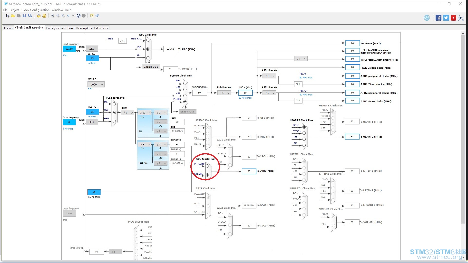

NUCLEO-L432KC开发板,CubeMX默认时钟配置不工作
kylongmu 提问时间:2017-9-19 23:08 /

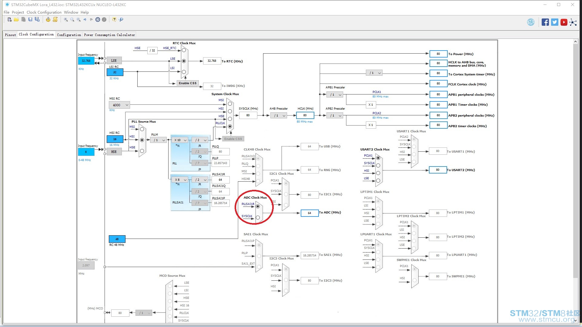

这是默认的,红圈处ADC时钟源会选pll,但是代码下载后死机,debug跟踪到:
SystemClock_Config();
执行时钟初始化函数死机。
这是将ADC时钟源改为sysclk,下载后执行正常。
可有解释,还是说哪里有bug。

kylongmu 回答时间:2017-9-21 22:25:54
这是新开一个工程,默认就进个坑,老司机还好,新人直接懵倒。ST最好把这个问题解决了。

MrJiu 回答时间:2017-9-20 09:39:51
这个应该是有关联的,还有就是其实这个时钟配置不是自动配置的,是查询已有的代码里面是否有这种配置,如果有就可以配置,没有的话。。。GG。。。

qianfan 回答时间:2017-9-20 13:30:45
我用的042自动配置的也是这个问题,调试的时候发现也是在这个地方 出的问题。改成sysclk之后能用就没管。
