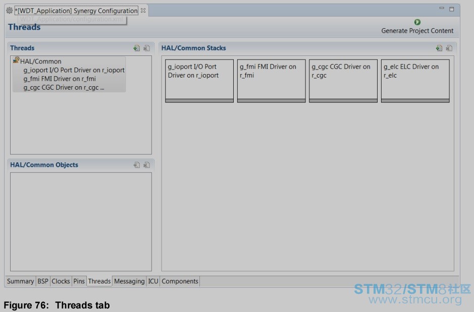

虽然在ARM MCU上我觉得ST是最好的,但是软件平台却差多了,软件上最好的目前是Synergy平台,从基本IO、Driver到ThreadX的配置,最后工程的开发与编译全部在一个环境里,借助ThreadX强大的Middleware,很多功能都只需要轻松配置一下,比在ST上一堆费劲的移植工作要简单多了。
ST的F7系列采用90nm工艺,H系列采用40nm工艺。
Synergy平台采用40nm工艺,但没有M7系列核心。

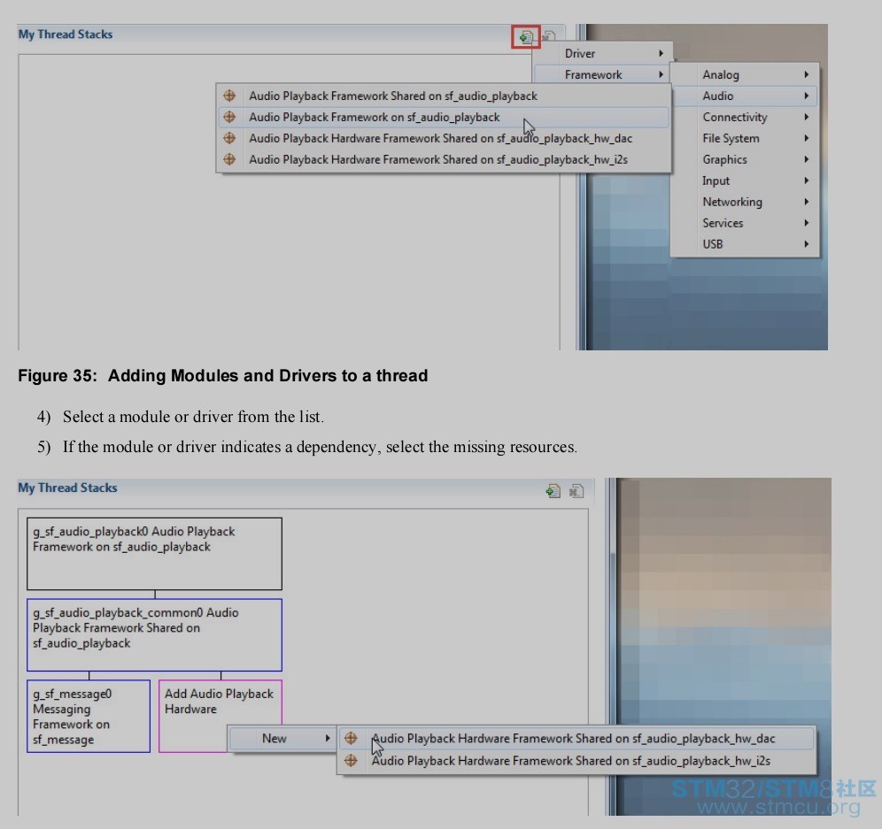

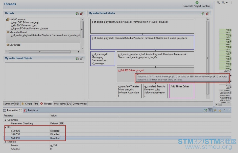

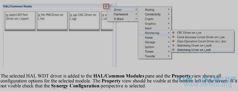

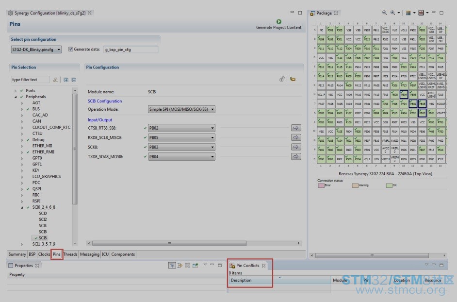

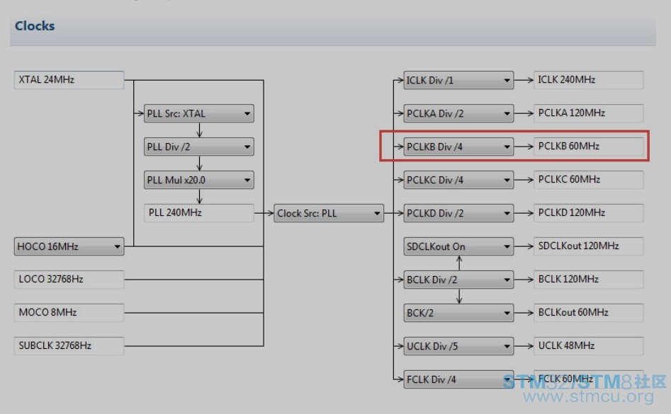

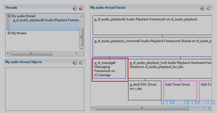

kylongmu 回答时间:2017-9-26 14:51:38
今天ThreadX的FAE刚给我打了电话,目前集成到开发环境的还仅有Synergy平台,其次高通,博通等都是提供OEM包(前提是你买他们的开发平台,比如高通的9206)。
而Synergy平台集成了ThreadX,不需要源码的话可以免费使用ThreadX,就像CubeMX配置FreertOS一样的简单,关键是Middleware,USB主从、文件系统支持exFat,Net Duo支持MQTT、6lowPan、IPV6、COAP这些IOT协议。ThreadX还有强大的GUI界面开发环境,这个得单买(10万¥)。
集成开发环境芯片IO的配置看起来也比CubeMX强大,可以图形化配置硬件驱动。
Synergy
各位可以自己上去注册下载文档看,整个IDE是免费的,只要你填写产品与公司信息,软件就给正式授权license。
不甘心,上ThreadX研究了一下ST的支持,有F4,F7的Demo,但是堆栈、线程、功能受限制,如果想要使用非限制的就得单独付费,每个模块都差不多10万¥,从这点看就如果用Synergy能节约数十万的费用,当然你也可以拼了命自己移植。
于是关于ST是否能提高ThreadX的配置支持,问了FAE,说只需要ST买了OEM版本的就可以集成到自己的IDE提供给客户,瑞萨就是这样的。OEM版估计是200万美金一个核心系列吧(比如M4)。
