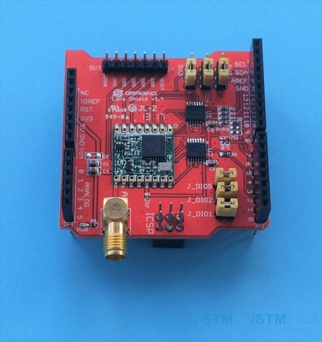

LoRa Shield,提供了Arduino接口,可以与Arduino组合快速访问LoRa功能。

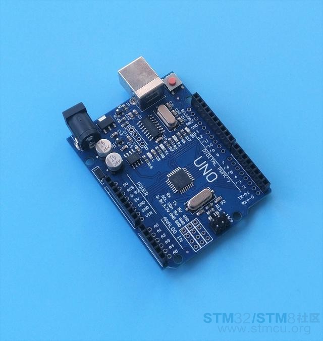

Arduino UNO R3,很常见也很便宜的一块开发板,深受电子爱好者喜爱。

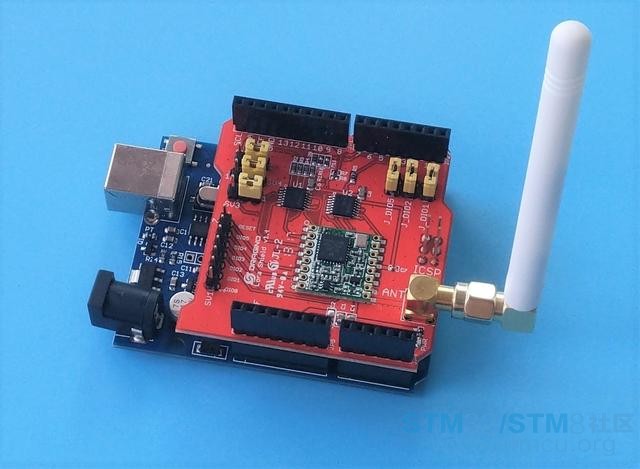

合体图,LoRa Shield与Arduino的组合

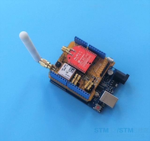

另一块用来实现通信的LoRa GPS Hat,与前面介绍的LoRa Shield不同的是这个上面多了个GPS模块。

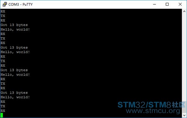

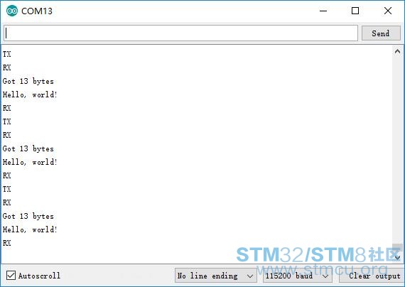

如此修改之后,就可以将编译的代码上传到两块开发板,打开串口程序,可以看到通信的过程,如下
看到了么,两个串口终端输出的信号是一致的,就是循环收、发一条简单的信息。
