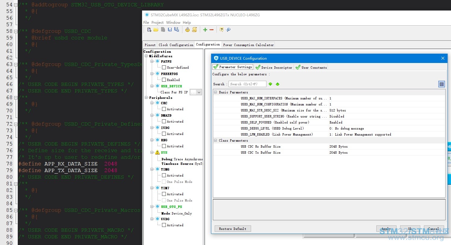

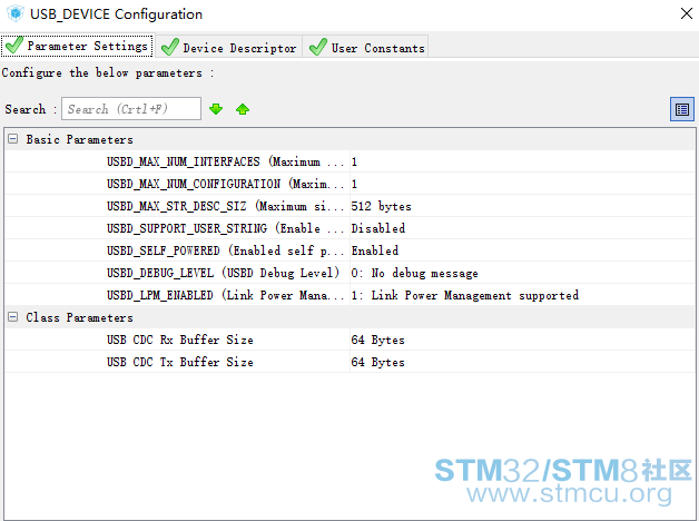

Paderboy 回答时间:2017-10-5 09:48:49

MrJiu 回答时间:2017-10-5 10:14:15
楼上的更给力!!!

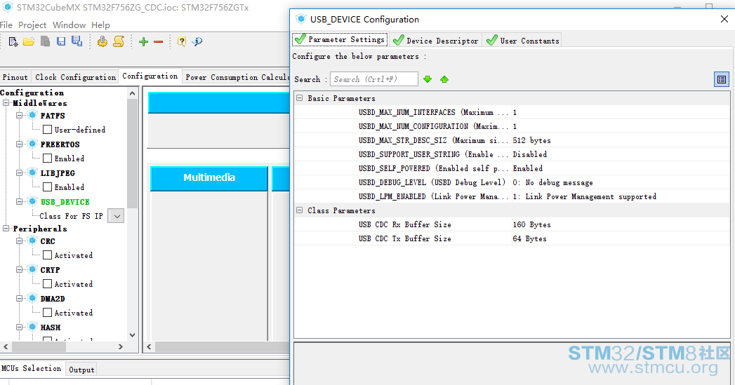

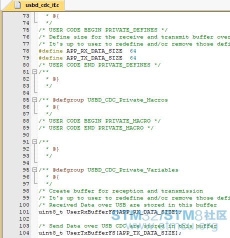

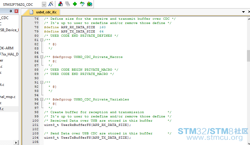

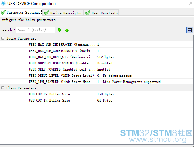

Paderboy 回答时间:2017-10-5 17:15:32
本帖最后由 Paderboy 于 2017-10-5 17:17 编辑 6 F# l4 @/ z) [1 S! ^5 n* `
kylongmu 发表于 2017-10-5 13:20
% T6 R$ z, {0 y9 w- D! f" K只设置这里没有用的,驱动里写死了是4,并没有用这两个宏定义,或者说这是驱动的BUG。 ...
5 w2 [! l: a9 e$ z
测试了下,最新版本的cube+L4最新的hal库可以成功设置参数,楼主可以更新到新版本的cube试试。。

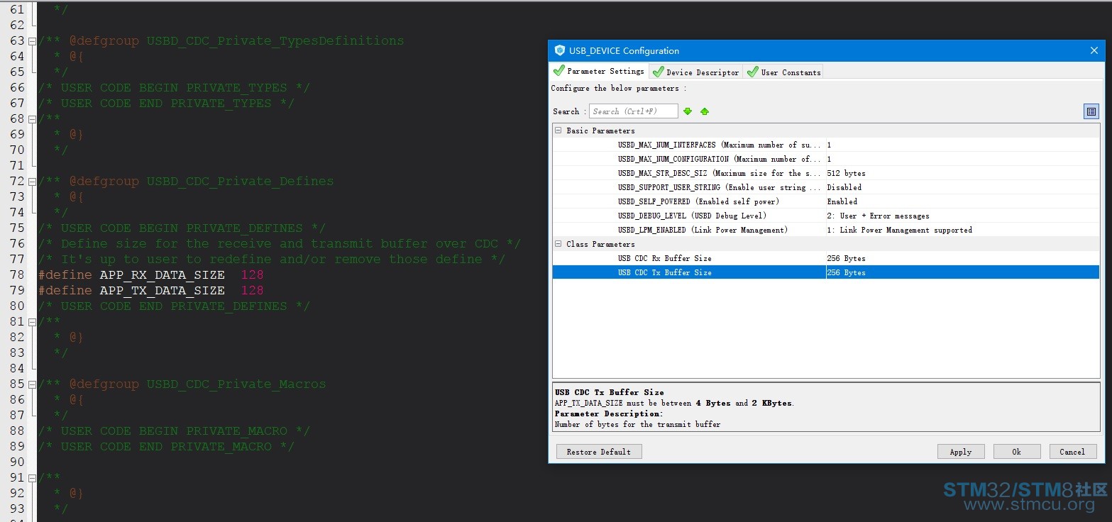

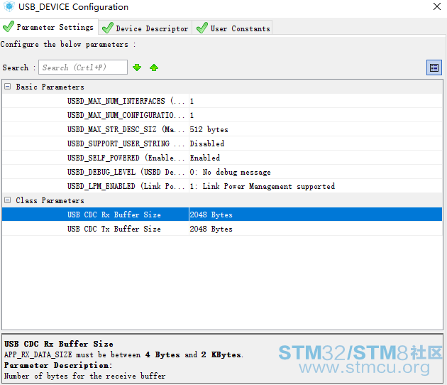

kylongmu 回答时间:2017-10-5 18:38:39
cdc1.jpg & u; S: T7 a: W2 A
Cube:4.22.1
+ d2 D' o, a& R: j( BFW:F7-1.8.0; T+ l3 G: H& e2 E* B* Q6 _/ L
最新了,试了几遍,我的F7就是不行。
$ @" J; @1 I3 I* X, x) \/ I) x---------------------------------------------------
2 {' b$ T8 @& D; J$ m5 u以下是用L496ZG来配置的,完全正常
; J5 d- K0 U& g& ~, N, A% \看来是F7独有的BUG了。+ I7 B, z. f) P8 s$ _

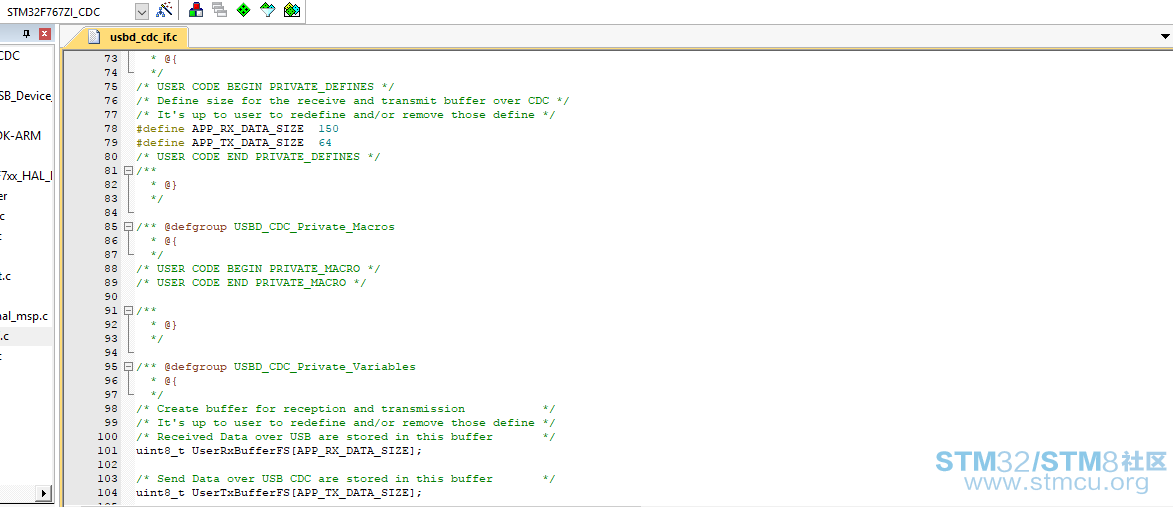

Paderboy 回答时间:2017-10-5 20:25:25
kylongmu 发表于 2017-10-5 18:38
+ {/ a/ I0 _) f1 j: V8 o7 f+ ]2 MCube:4.22.1; c( |5 x) q. H6 W
FW:F7-1.8.0
$ _7 J' X0 N& @# n最新了,试了几遍,我的F7就是不行。
! \5 n! m! f8 O
2 `  J4 R& O+ a* ]# p% c* i
F7 我也建了2个工程,一个767 一个756,都可以正确配置。。  e4 q8 }/ m1 \* ?4 r7 ]) `5 k
F767ZI
8 \0 A8 F  {% L QQ截图20171005201655.png 3 [) ~6 `: E. h& ?
/ v! m% w( C% w* z- d QQ截图20171005201710.png   w; H% q7 ^7 J: o/ q3 j
0 g. v. {+ [& ^0 V. F0 p
F756ZG
& \* e' j" v2 ^; H. {3 T, [& _ QQ截图20171005202320.png ! n9 b! R  q# Z4 C- z! m
: g1 o$ q( A' @3 ]9 s
QQ截图20171005202307.png $ _" P9 Y. O3 k1 P( H( X# H* A
