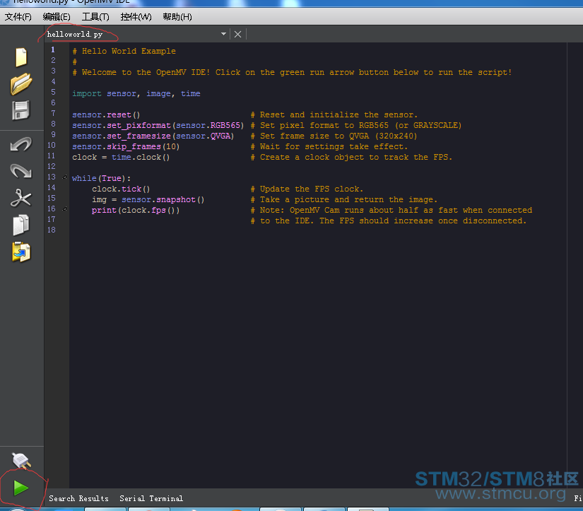

先把板子通过USB连接到电脑,等之出现硬盘,即可按下下左图的上面的连接图标,连接成功图标变成下右图,点击绿色按钮之后变成红色的X,即可把当前的py代码在openmv运行;若要中断代码或要运行其他代码,点击X再点击绿色按钮即可重新运行。

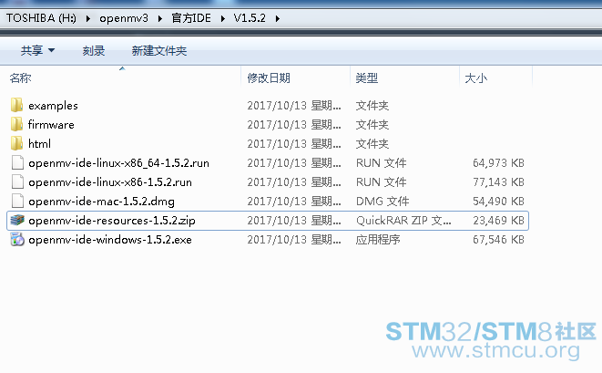

二、打开官方例程

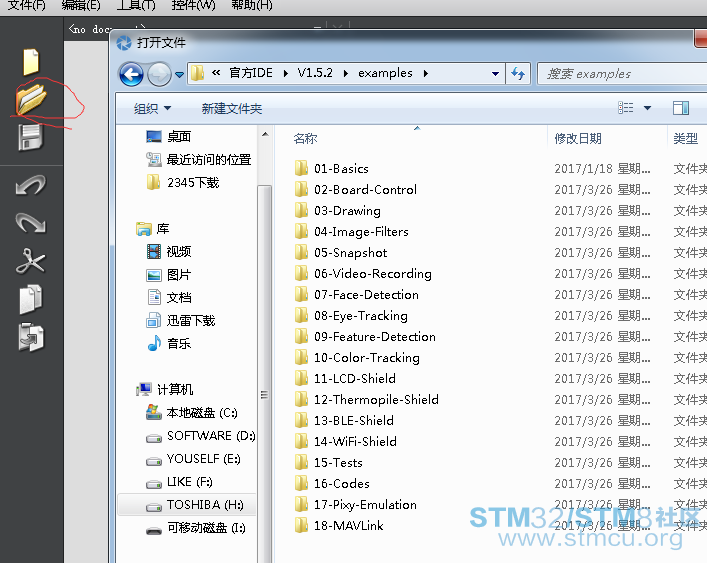

解压路径下的openmv-ide-resources-1.5.zip压缩包,解压之后有examples和firmware、html文件夹,官方的Python例程就在examples上。
点击画圈上的图标,打开上图相对应的文件夹,我们就可以看到官方的18个例子的文件夹,比如基本的操作(helloworld)、Openmv外设操作(iic、SPI等)、绘图、拍照、跟踪等例子。

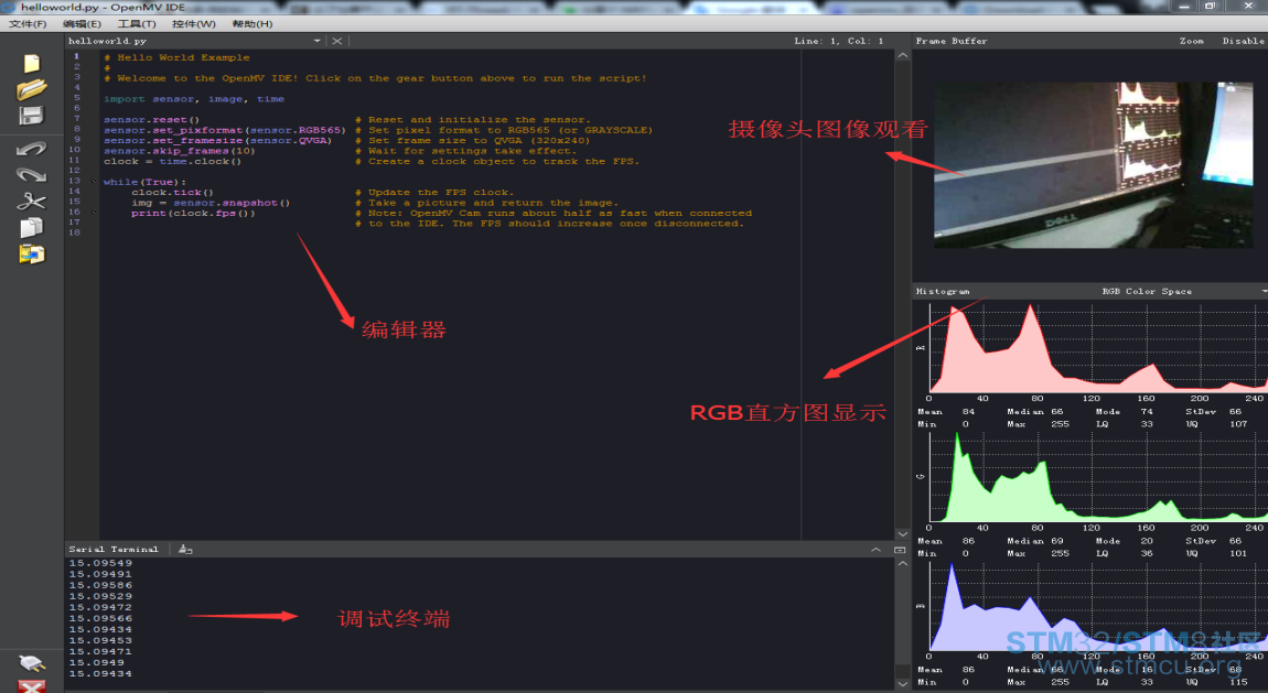

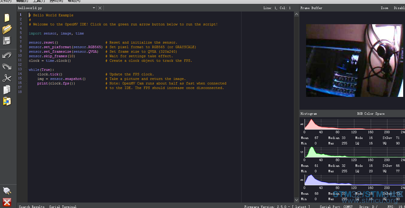

我们打开01-Basics文件的helloworld.py文件。点击左下角的运行图标
- w" L6 Z% N, D. m+ B4 z: g: h* A
" B$ l/ N$ w7 ^& Q% C
点击之后,IDE右上角就有图像显示,以及右下角的RGB数值显示。

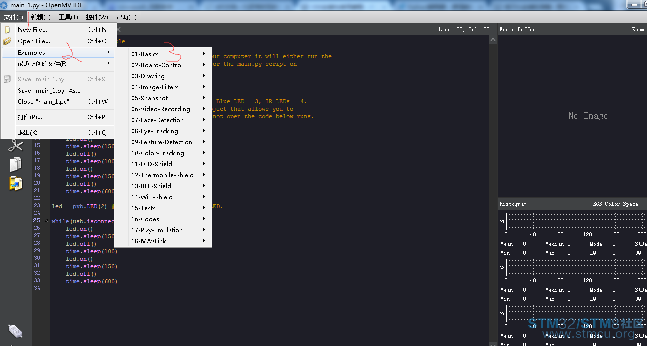

还有一个更简单的方法打开例程:
0 M- s* O6 l$ O& q8 G

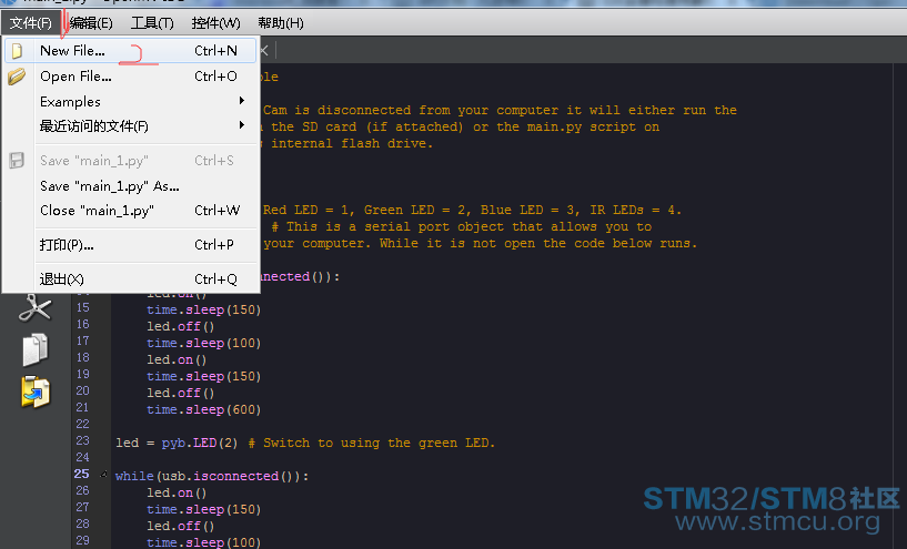

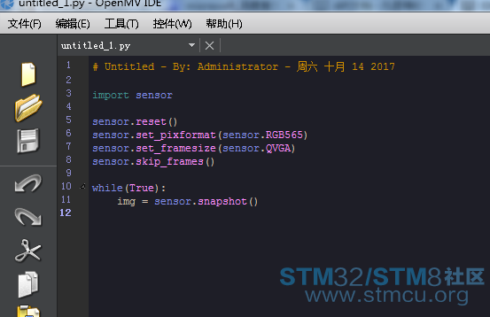

三、新建工程代码

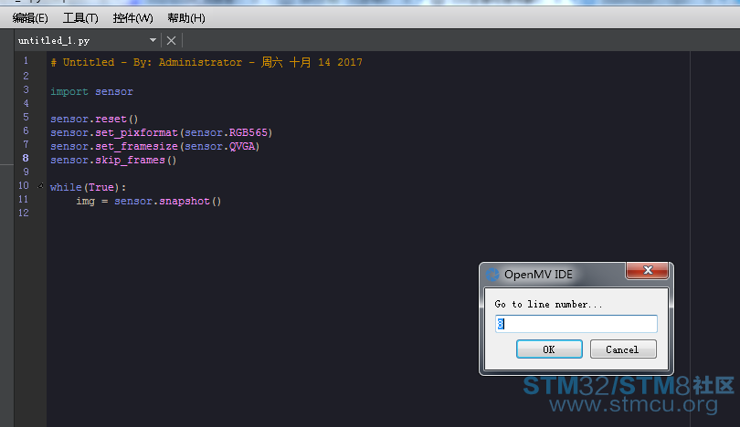

操作如下图所示,默认新建的工程代码功能是类似helloworld,拍照然后显示图像。

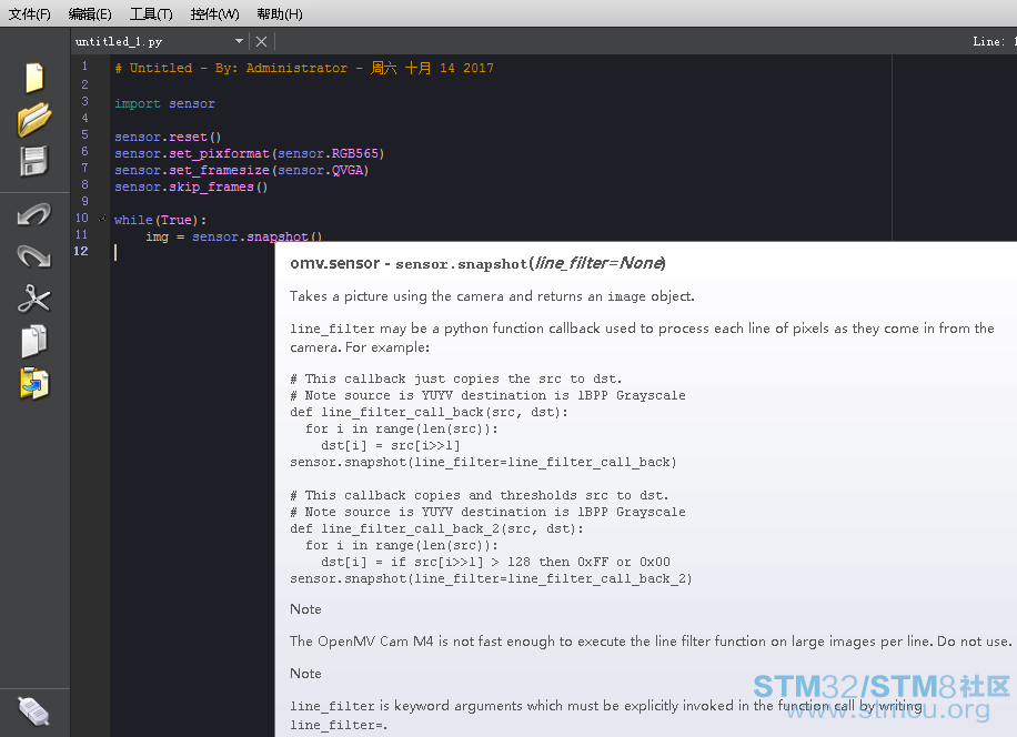

查看函数信息,鼠标放在你想要知道的函数,然后自动会弹出信息,如下图。

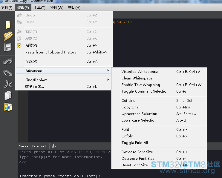

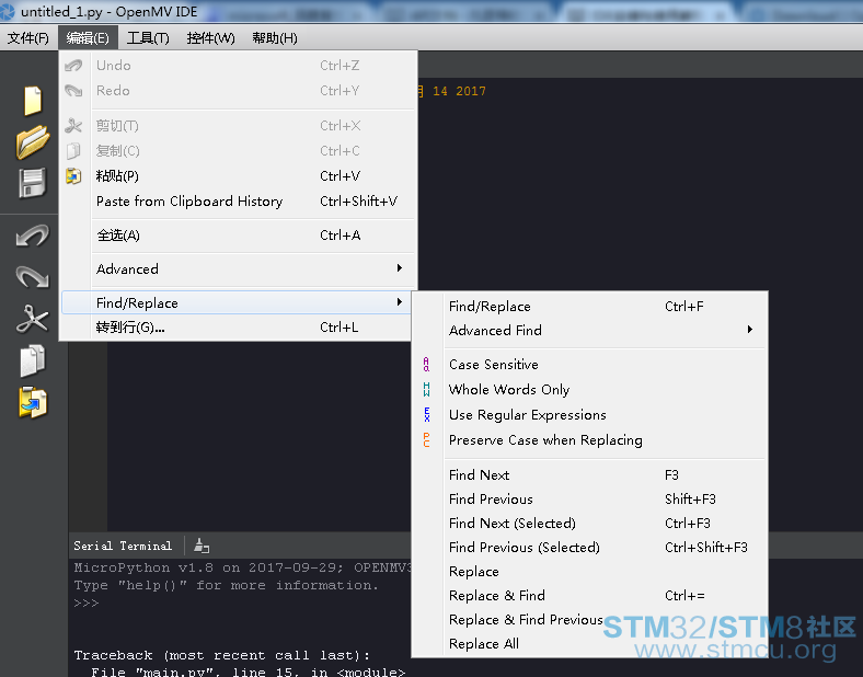

编辑栏部分:此部分是对编辑区进行设置,比如对代码大小的放大缩小、复制粘贴、搜索、转行等功能。也有相对应的快捷键,也比较方便。

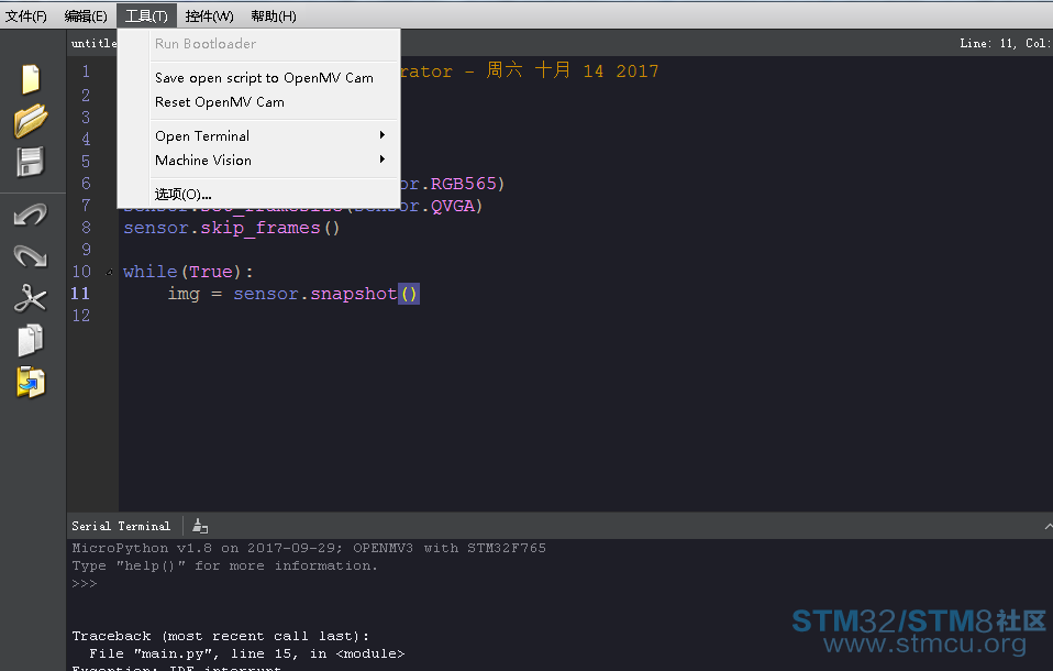

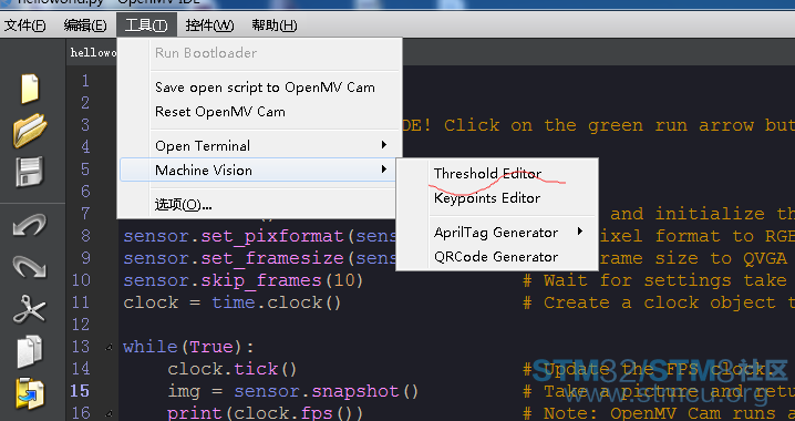

工具(tools)部分:此部分有保存脚本到openmv、复位openmv、还有串口终端的设置、机器视觉设置等。
. N" u4 Z$ I* \; g/ M7 I: i4 h
重点介绍终端以及阈值编辑器的使用

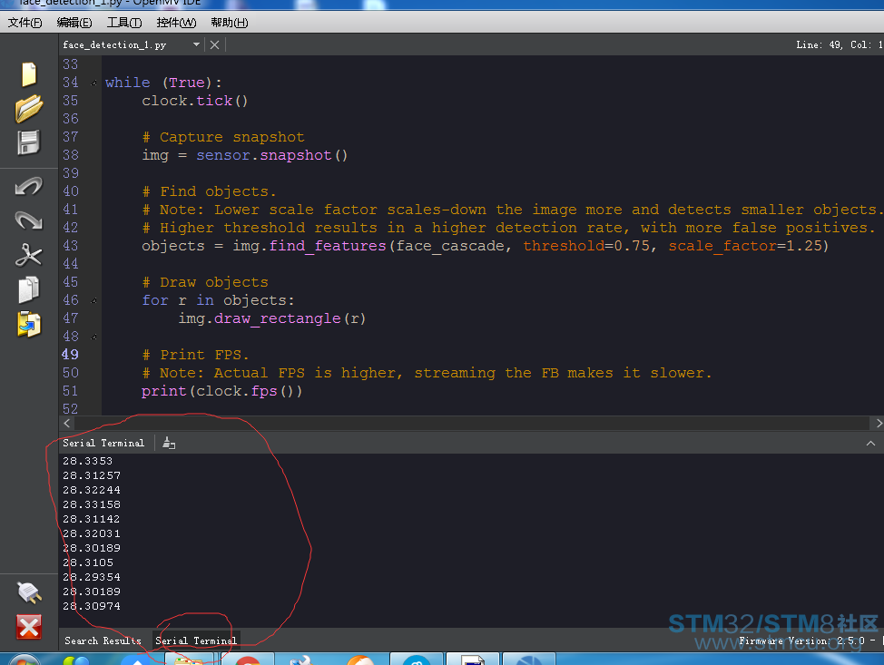

在下图所示的画圈部分,就是当前的Openmv所用的终端,当然我们也可以自己新建个终端,方便调试。
) E2 \9 x) Y% F" {# C* g

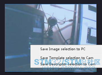

我们可以先在右边的图像显示栏保存到PC上,
' {6 j0 W6 T% h( }$ |# B

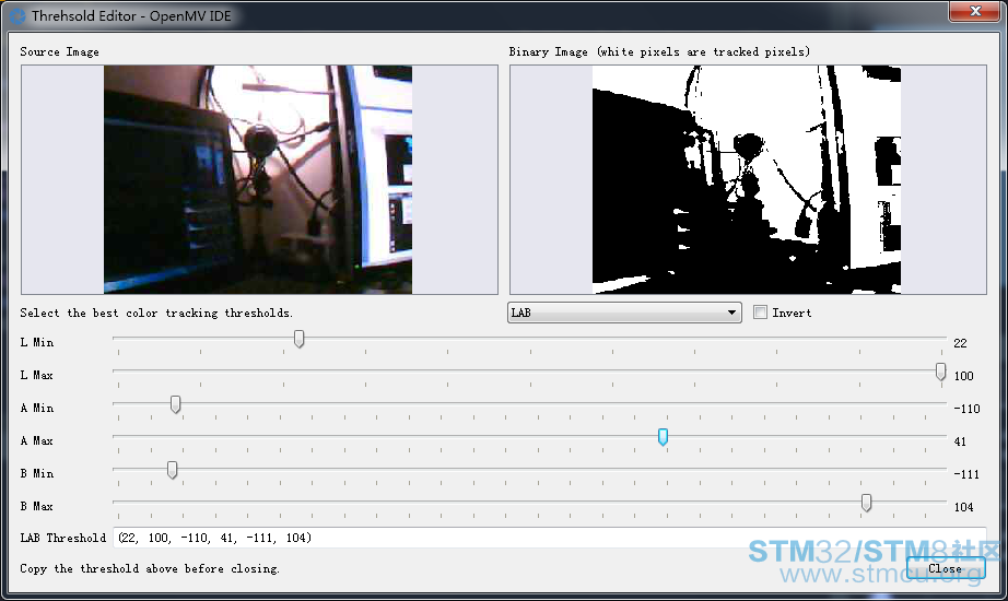

然后打开tools上的阈值编辑器,如下图
9 }7 n# h- K5 H. k( _: [- K

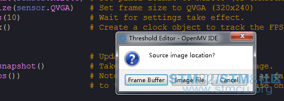

可以看到来源有两个,一个是当前的数据流(捕获的照片)作为阈值编辑对象,还有文件中图片都可以。我们就取上面我们所截图的照片作为阈值对象。点击“Image File”打开我们路径保存的图片。
通过拖动下面了L、A、B中的参数,达到理想的二值化图像,然后再把这些阈值放到代码里面,方便了一些需要阈值调整的调参用。
