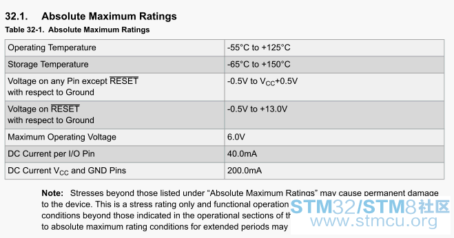

由图1中得知(来源自datasheet,第365页,连结),单一I / O口所能流过的最大电流为40mA,流经VCC与GND的最大电流限制为200mA

问题2:据图1中的描述“直流电流VCC和GND引脚= 200mA”,是否将VCC与GND分开来看?也就是VCC有200mA,GND有200mA

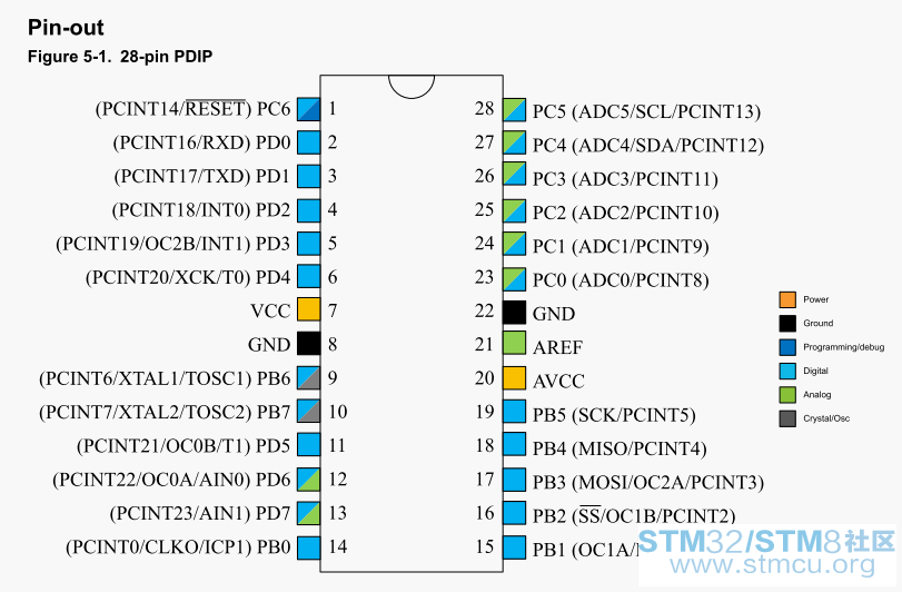

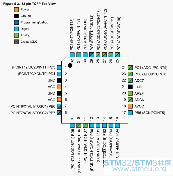

由于Arduino UNO早期为DIP的封装形式(图2_1),后来改成TQFP_32pins(图2)。由于两脚脚位配置可以看出,DIP封装在7,8脚位具有一组VCC与GND,而在22脚位也有一个GND(我认为应该写成AGND较合适);而TQFP封装在3,4,5,6脚位具有两个VCC与GND,21脚还有一个GND(AGND)。我认为TQFP封装具有两组VCC与GND的原因就是因为贴片型的脚位较细,所以需要用两组来来让200mA通过(例如一组分担100mA)。但我在此处看到有人具有不同的论点,认为一个VCC(或是GND)就算200mA。以DIP封装举例,则具有“1 VCC引脚:表示这些Arduinos能源总共200 mA”,“2 GND引脚:表示这些Arduinos可以共享400 mA “;若该人论点才是正确的,那TQFP_32pins封装Source current不就可以到400mA,Sink current to 600 mA?

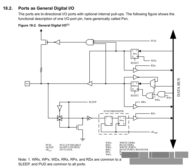

题外话问题6:图3为ATMEGA328P的I / O结构图,因为之前有使用过STM32F3,其结构图很明显的可以看到推挽(或OD)输入/输出的结构,但在图3中我就看不出该晶片的I / O是怎样的结构(push-pull?)。
问题7:请教哪个才是正确?

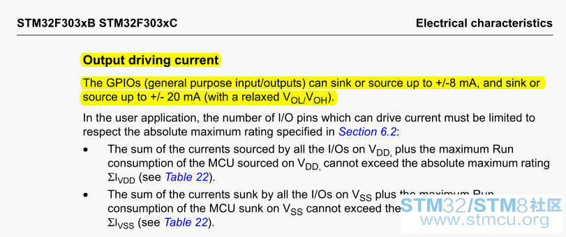

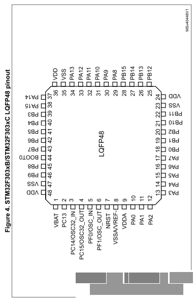

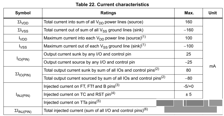

鉴于于这一两天我在网上找这些问题的答案,但都没有找到我认为适合的解答,想起之前曾用过STM32系列但总没关心过sink,source current。所以我去查了查STM32F3根据图4得知“Maximum current into each VDD power line (source)(1) = 100mA”以及“Total current into sum of all VDD power lines (source) = 160mA”,虽然没有到三倍图6为48脚,具有三组VDD和VSS),但这似乎映证了几组VCC和GND就能有几倍电流承受能力的论点,我还是不怎么确定哪个才是正确的。
问题8:接着我看到I / O的部份“Output current source by any I/O and control pin = -25mA”以及“Total output current sourced by sum of all IOs and control pins(2) = -80mA” 。假设上述的数据我都以最大值来进行思考。I / O口弄到极限的80mA,这样是否代表STM打算留下“160mA - 80mA”的余裕用来给晶片运行?
[Total current into sum of all VDD power lines (source) 扣 Total output current sourced by sum of all IOs and control pins(2))扣掉
问题9:由(图4)数据可看出接收电流和源电流能力相同,经查询后发现比较近代的MCU多半两个能力都是相同的,而以前的51系列才有接收电流较大的特性存在。但我在(图5)中又看到不同的数据,且也不是25毫安。黄标的部份不知道是本人英文太差还是有某些观念欠缺,搞不懂是在讲什么

关于图一,说的是一些最大参数,最后两条:
DC Current per I/O Pin :40ma             -->  说的是每个引脚能承受的最大电流为40ma;
DC Current VCC and GND pins:200ma  --> 应该是说芯片所有的i/o以及外设的驱动电流总和的最大值。

问题2,我觉得应该理解为,允许流过芯片的总电流。

问题4,我觉得,应该是利用引脚来分流。

问题6,不同厂家对产品的描述方法不一样。具体还得看手册。
问题7,单个VDD(一个VDD引脚)最大可以流过100mA,全部VDD引脚总共可以流过160mA,已经说的很明白了,有什么问题?
问题8,任意I/O引脚允许流经 25mA,所有IO累加不能超过80mA。可能也考虑到散热问题吧。
问题9,虽然I/O能轻松流过20mA,但是,推荐使用8mA左右的电流。
