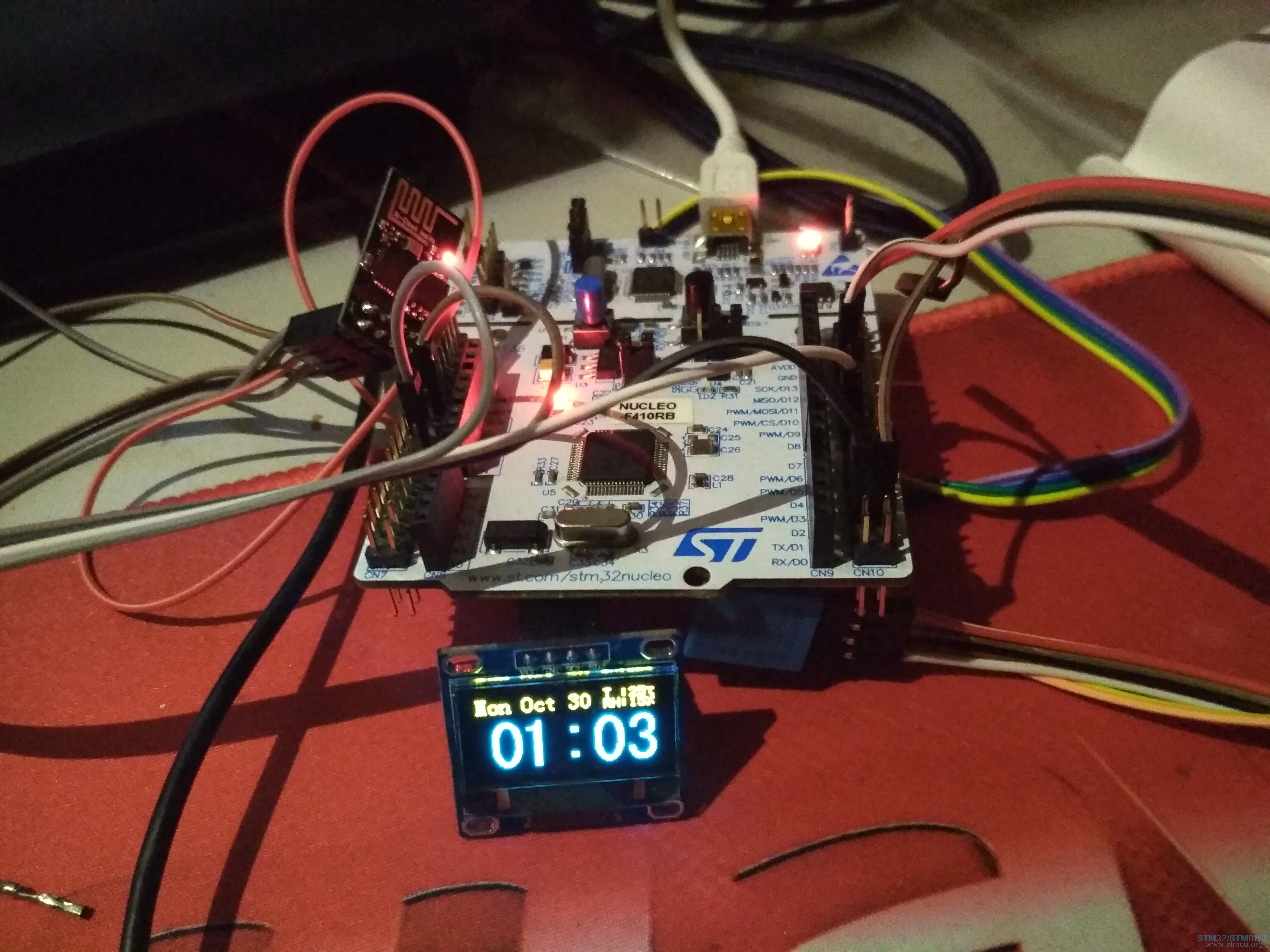

    2.使用WiFi模块 和TTL-USB(USB转串口)正确的和WiFi模块相连;
3 n" X! k# E9 N要注意 GPIO0(片选pin)需要拉高 3.3V 使用5V会使EPS8266工作异常;: m6 a/ }; `4 C  w
因为本次使用AT指令的固件,所以在此之前要给WiFi模块烧录AT指令的固件。+ C9 k! l1 C1 l" U
硬件链接好之后打开串口助手,发送 AT 两个字符 WiFi模块会返回 OK。/ Q: J: r6 T- m0 `: M
这就说明模块正常工作了。* U" F) s- a( R5 S& T5 q5 Q# X9 X, j/ o

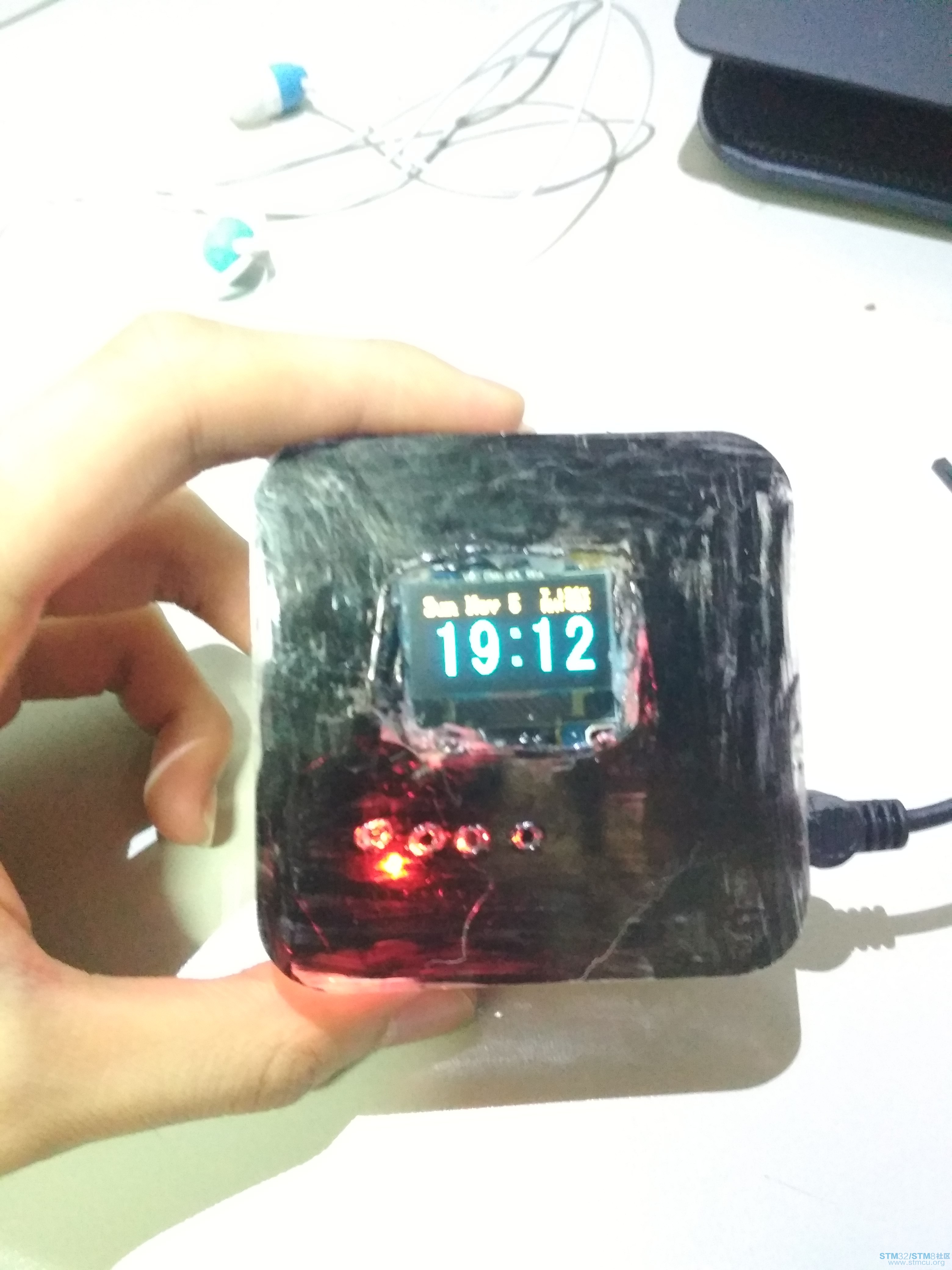

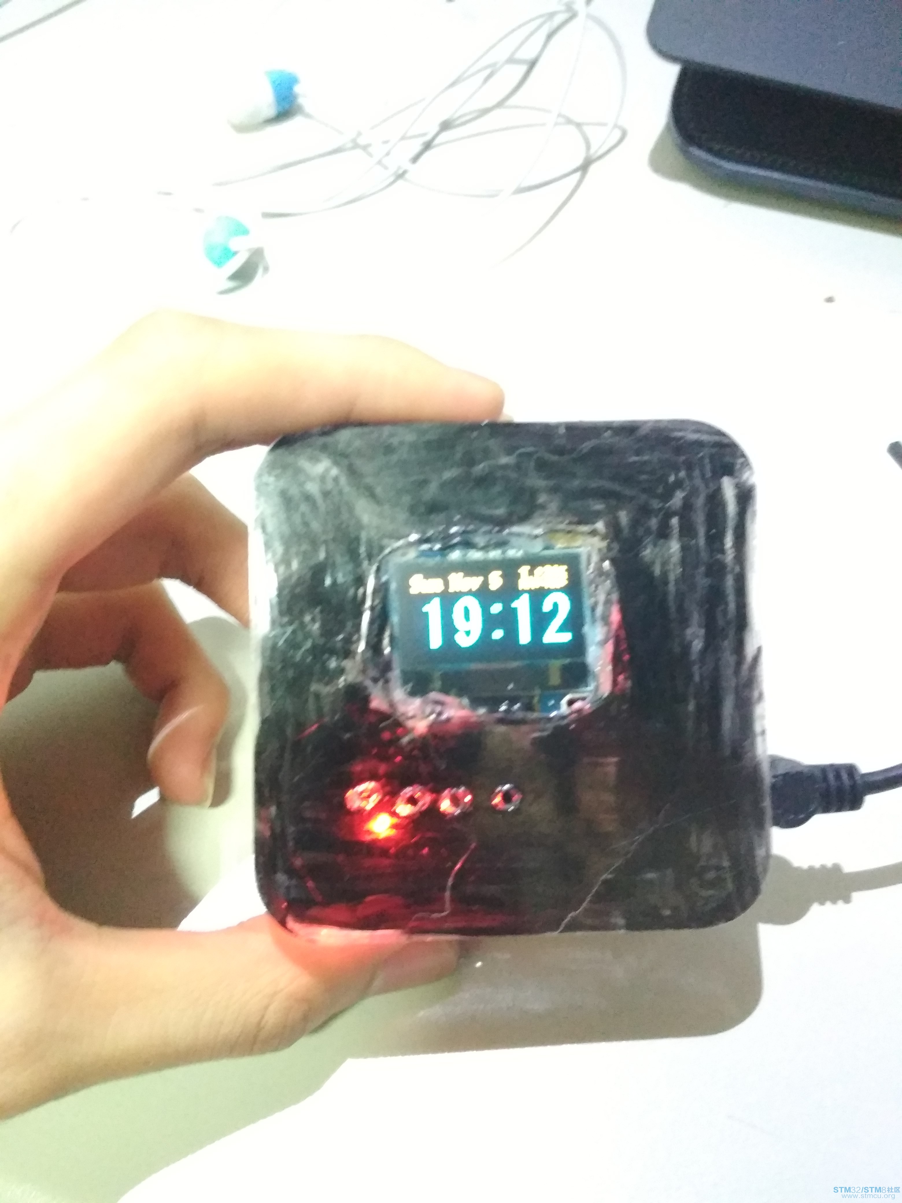

3. 给MCU 写程式
主要包括USART(用于和esp8266通讯) OLED(荧屏) DHT11程序(温湿度sensor) Timer(用于计算local time)
程式的大致思路是inital hardware->get time from NTP server->把网路时间换算 并且赋给当地时间->(timer IRQ)把local time累加->read DHT11->输出给荧屏时间和温湿度。
