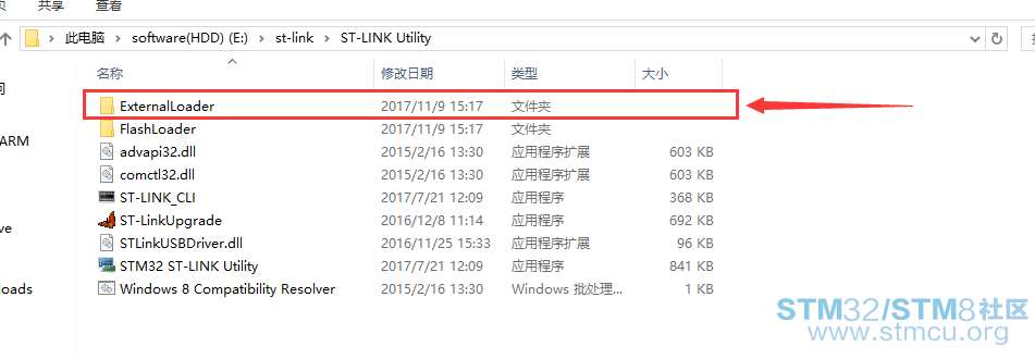

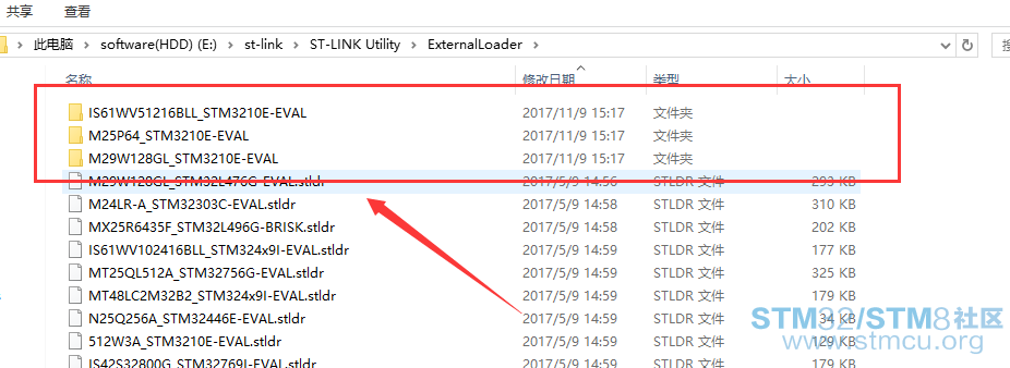

官方示例工程在软件安装路径下
一共提供三个示例

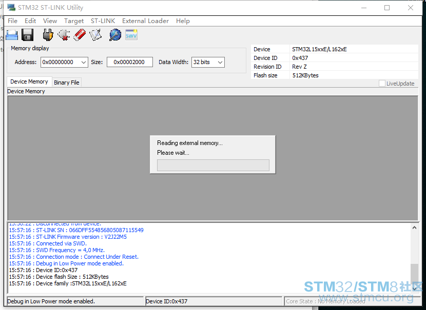

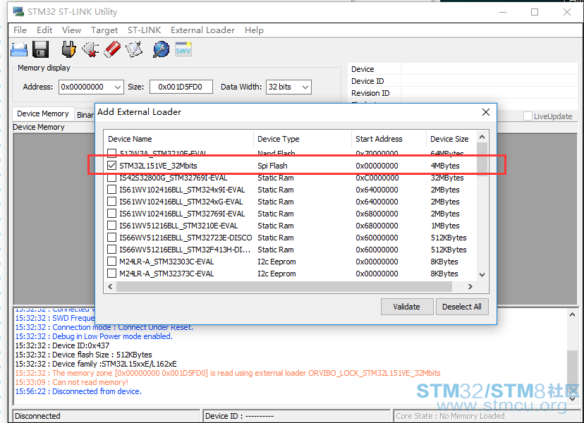

我自己编译的stldr文件已经能正确识别了
各种操作都是失败的
