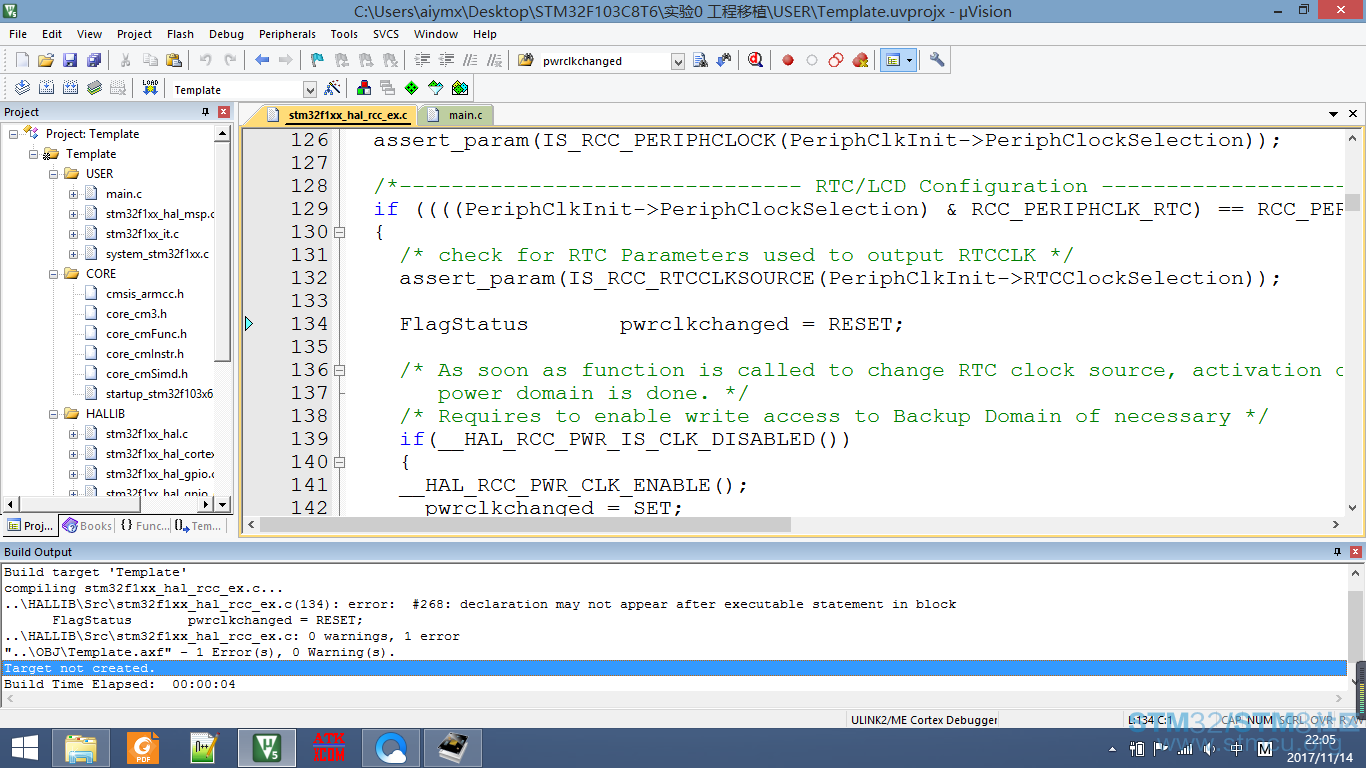

跟正点原子的阿波罗429学了一段时间,但到后期太难了,所以淘宝买了个最下系统版,打算练练手,在中文社区下了F1的cube包,1.6版的,但新建工程中出现了问题,一个错误找了我好久都没找到,特来求助于大家,帮我看看可能是哪里出问题了,是哪个宏定义没开,还是移植错误,又或者什么别的情况

C里面不支持在代码后面加定义,把这行定义放到代码入口。

废鱼 回答时间:2017-11-14 22:07:24

molx 回答时间:2017-11-15 17:39:04
感谢,没考虑过官方的HAL库还能有什么差错,还以为是自己哪个宏定义没打开呢,找了半天,现在工程编译没问题了,静等快递小哥,然后验证一下,谢谢指点

suox 回答时间:2018-12-4 19:02:17
把option里面的C99勾上
