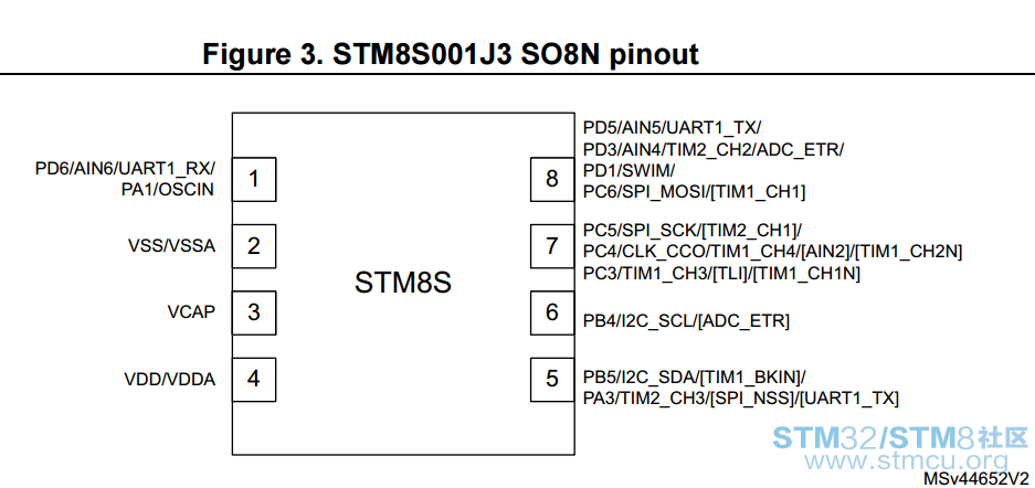

1、从引脚图看,只有SWIM口,没有NRST复位脚。哪么这个芯片接ST-Link下载仿真时,是不是不用接复位脚?
2、从引脚图看出,比喻8脚可作为(PD5、PD3、PD1、PC6)哪么是不是在主程序上配置为PD5的话这个8脚就作为PD5功能,配置为PD3就为PD3功能??

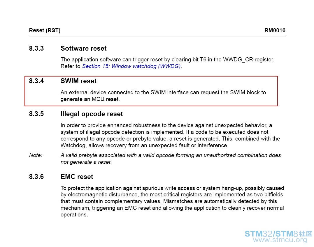

没用过S001,不过参考手册上说,有SWIN复位。
