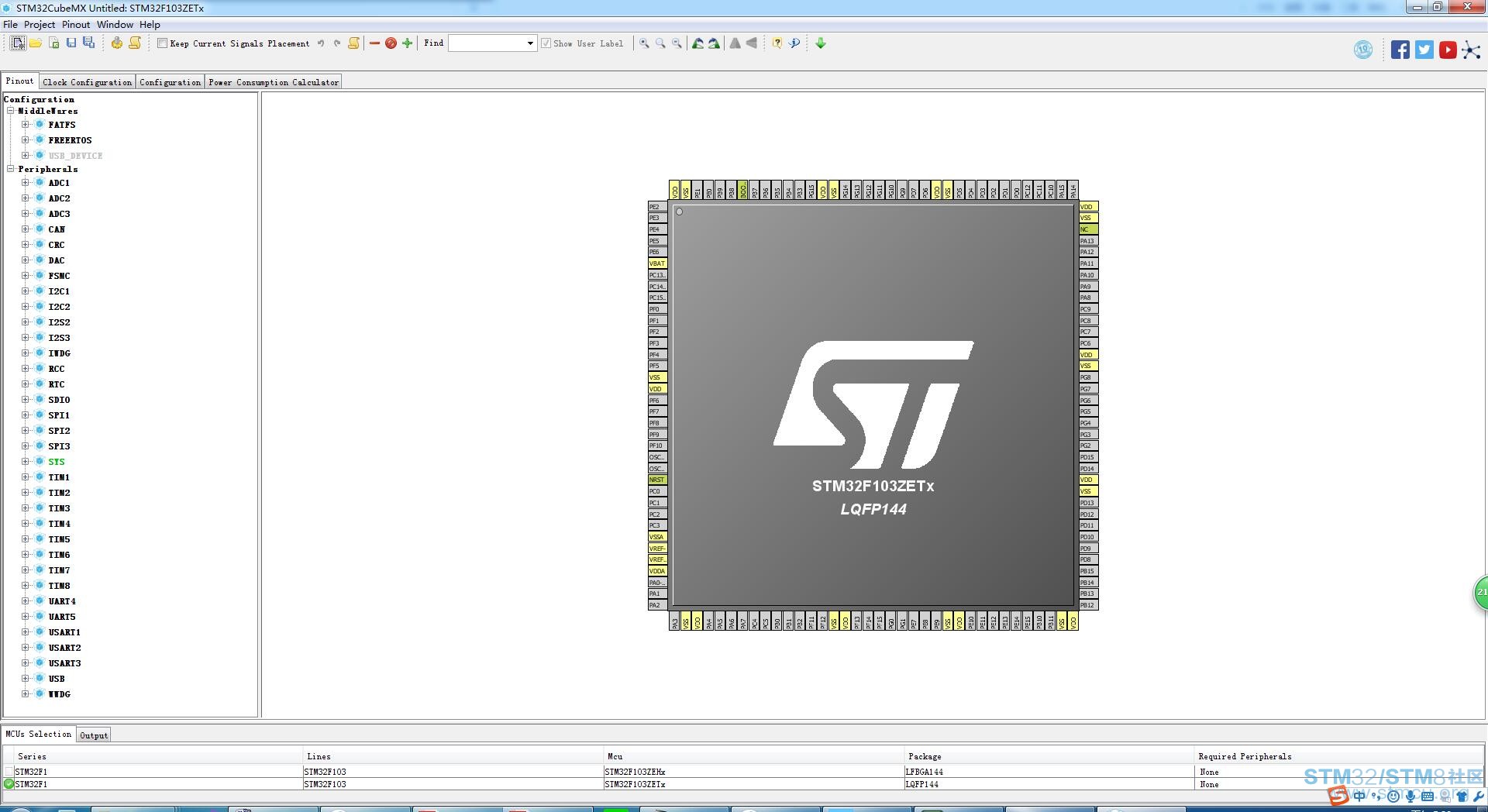

首先这个配置自己不会,向大神请教的,表示感谢,同事为了以后查看,配置如下:1 新建stm32cube工程,各位根据自己的芯片选择,楼主选的是STM32F103ZET6
0 \+ o8 g* b+ L1 G) `6 K; t

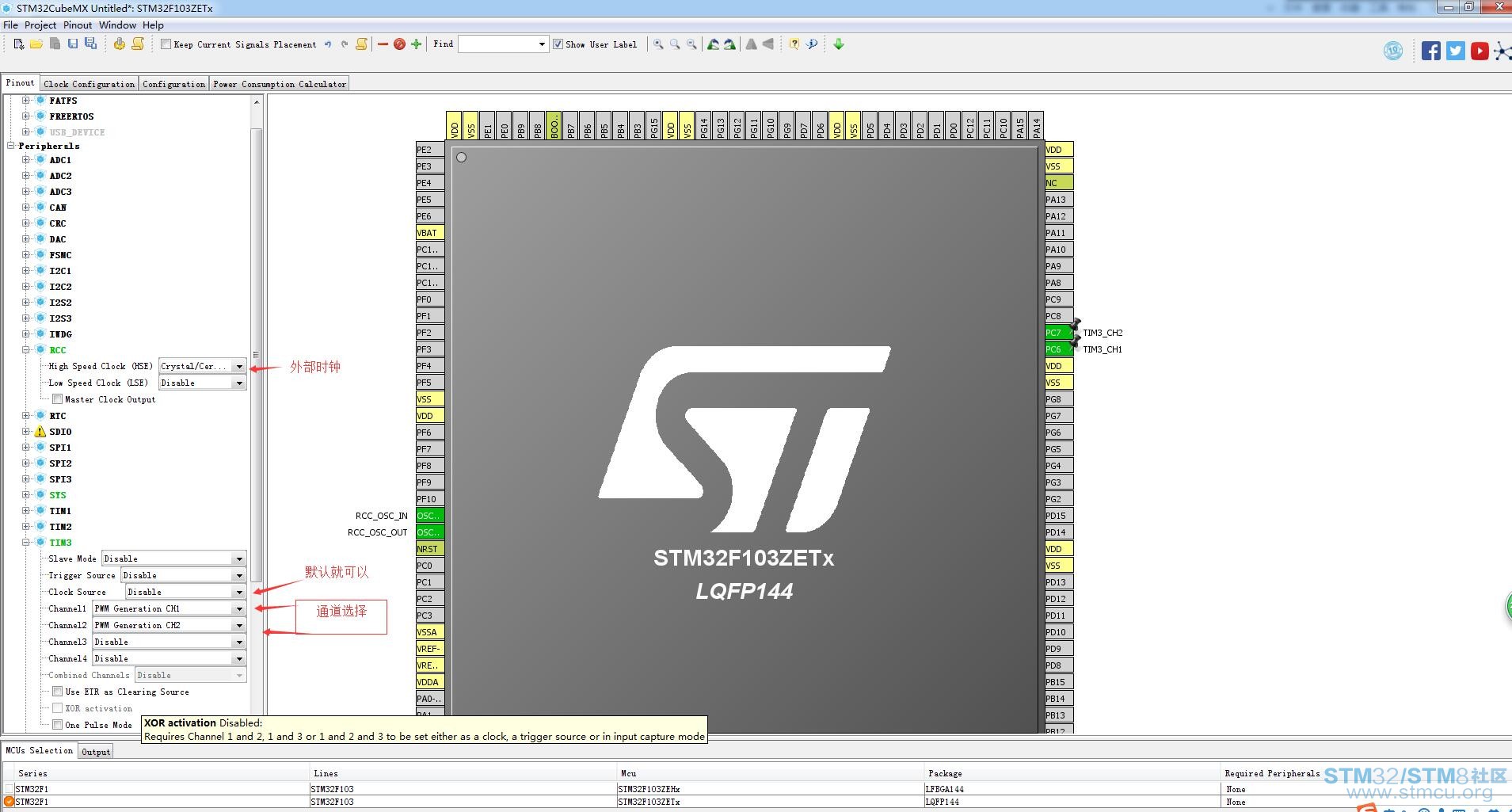

" X- h; |0 `- Y+ q  b, ?2 配置时钟 TIM定时器输出引脚。
: Z  c9 o9 L$ d, P' u: K' P* E) D, b$ O8 ^. B6 U7 }+ F5 U

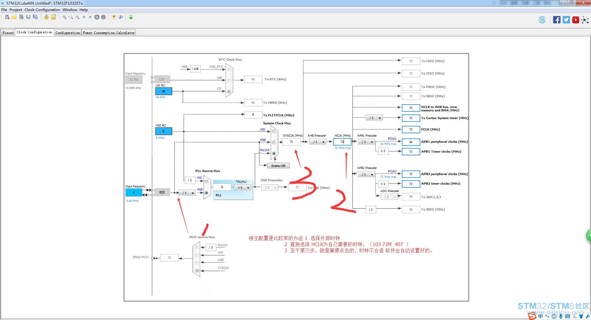

3.时钟树配置。5 N3 m# s4 r) }' |, U
: `6 V& r0 ]( L

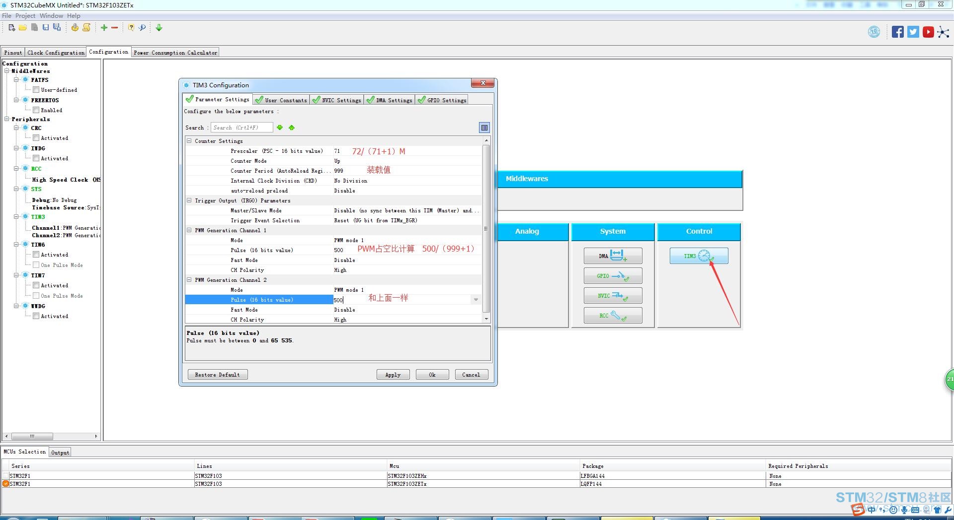

4. 就是频率和占空比的计算。- a. c/ G  |, y0 ^( \
2 h4 o0 J1 P5 I* H0 R/ a$ F

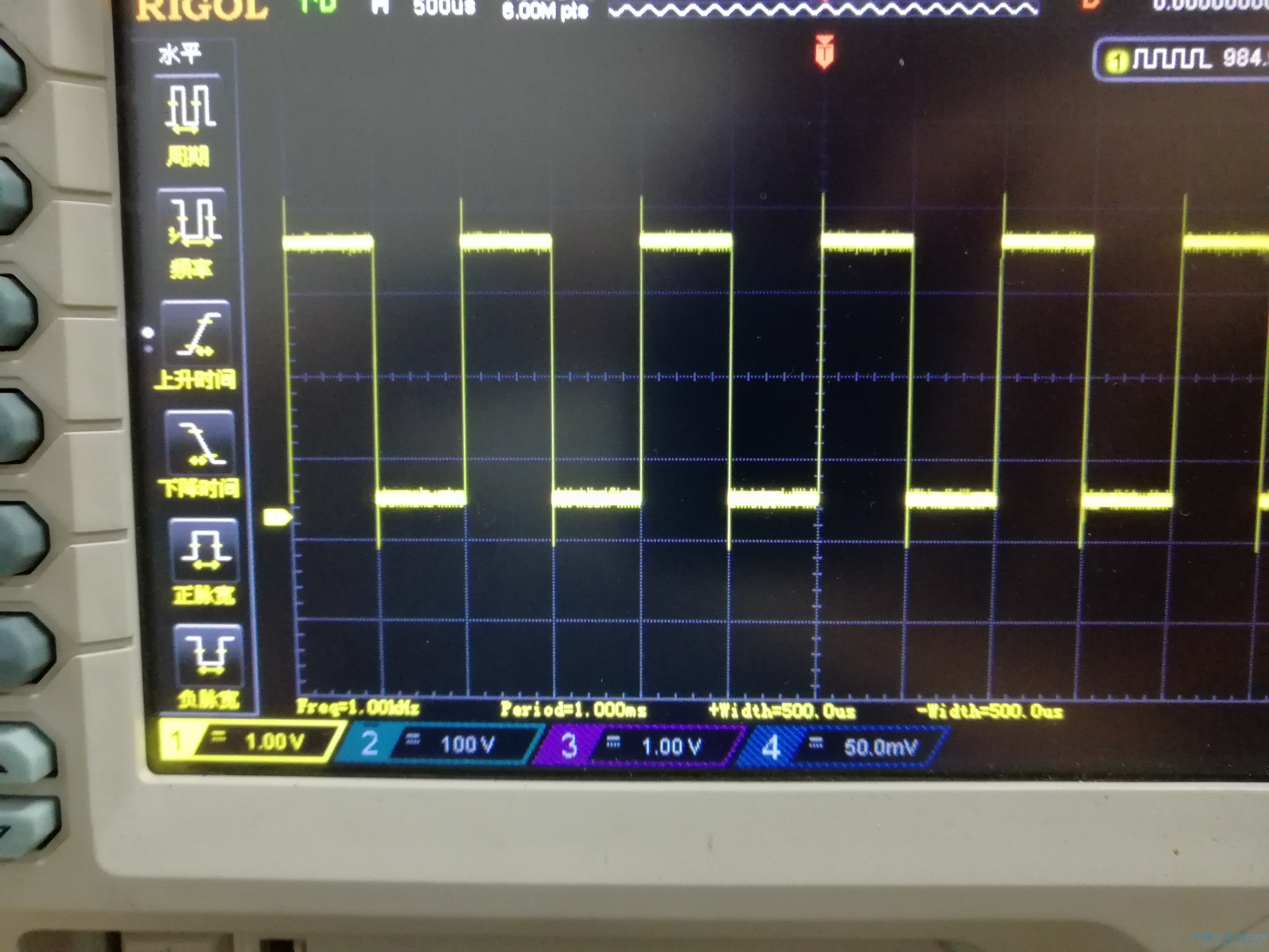

6.最兴奋的时候来了  5 e0 P* G6 O4 y: `0 H  _6 I# i
看结果2 q! K, [4 B. d' X0 `" R

楼组,请问最后输出的PWM频率是多少?看到你配置里面是72/(71+1)M,还有最终的示波器显示的频率又是1Khz,感觉就模糊了,所以麻烦解释下
寂寞,点燃一支烟 回答时间:2018-4-14 17:01:52
ccmm520 发表于 2018-4-14 11:436 M5 I; a7 @: M3 ^( z& {
楼组,请问最后输出的PWM频率是多少?看到你配置里面是72/(71+1)M,还有最终的示波器显示的频率又是1Khz ...
6 y! {6 m8 Y; y/Fpwm = 72M / ((Prescaler+1)*(Period+1))=72/((71+1)*(999+1))
