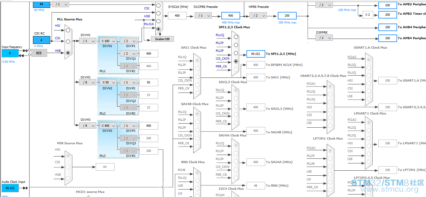

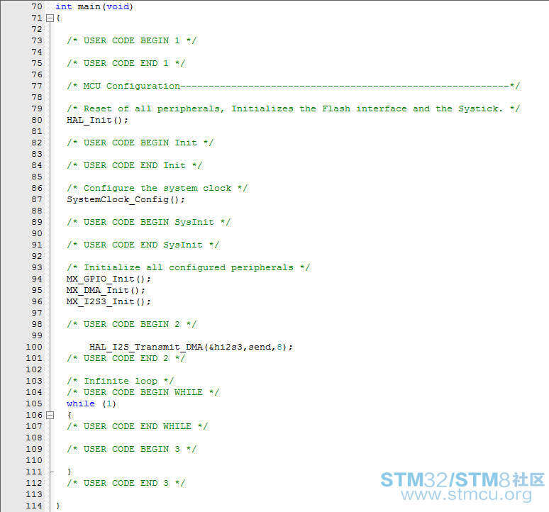

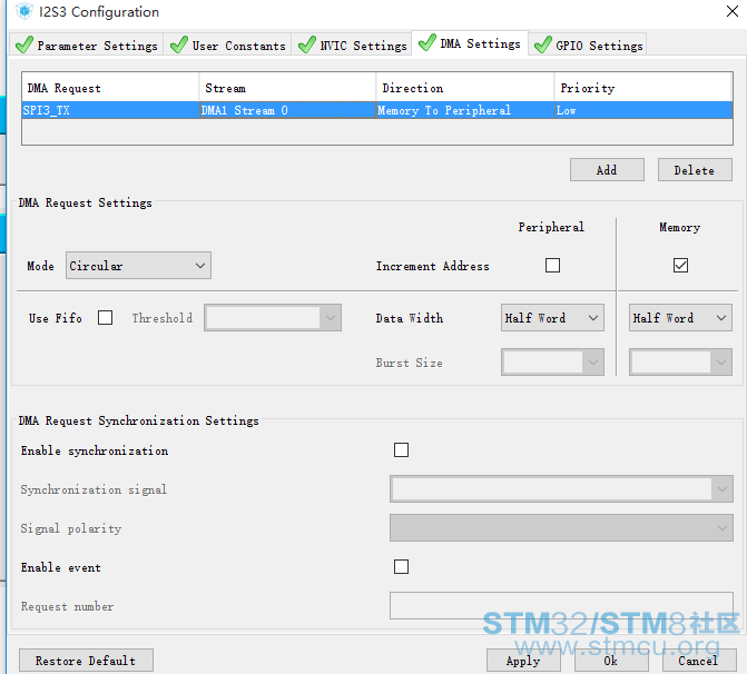

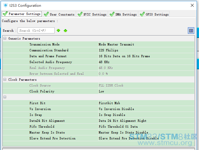

文件传不上来,那就描述下:想实现I2S+DMA最简单的数据传输,结果DMA没有进中断,当然也没有数据出来
I2S配置:使用外部时钟,I2S的时钟是I2S2_CKIN,看库里有说明引脚上拉,试了也不行,参考地址如下:http://www.360doc.com/content/15/0420/01/12109864_464498399.shtml
DMA配置:DMA1Stream0,循环模式
请大神帮忙看看是哪里的问题或者给出您的建议,已经在配置上修改很多次,仿真查看DMA,I2S寄存器值,以及总线访问路径上找问题,未果,help!help!help!还有什么资料不全的烦请说下,板子是H7
main函数
main函数
Cube时钟配置
Cube时钟配置
I2S配置
I2S配置
DMA配置
DMA配置

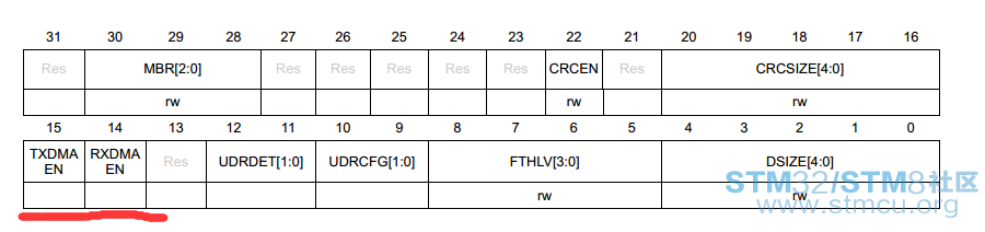

除MCK外,CK和ws没有,另外在看I2S的寄存器值是发现DMA没有使能,但是不能写,访问该寄存的读写方式也没标注,这是什么情况呢?图在下面C:\User\Desktop\5(PFH{9{%5D2MWV%00`C%BFSK
