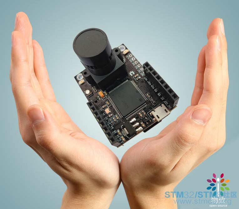

从一开始买来模块跟着玩,到后来的尝试去改进自己DIY玩,到现在的定版带大家一起玩。
这期间,经历了无数多的坑。
下面我来和大家分享一下我印象很深的一些坑,防止要上手或者自己DIY的小伙伴们走弯路。

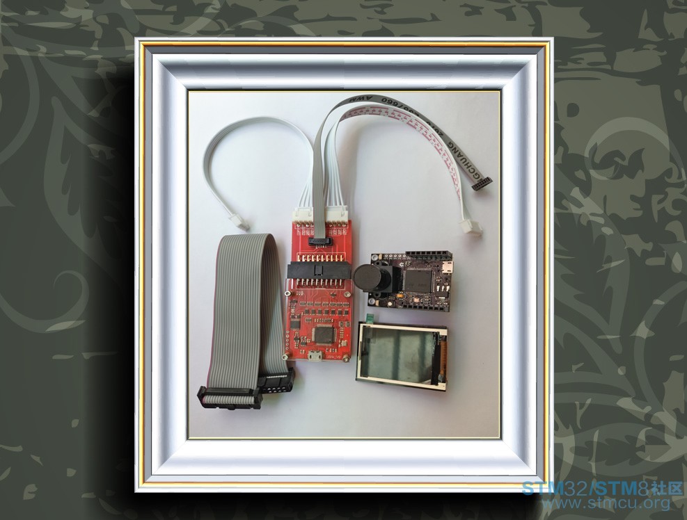

坑五:Openmv的硬件:
Openmv的硬件设计很有讲究,当然也有槽点。
Openmv的设计在外设选择和资源分配上是有过非常多的考量的~
他的外设选择:稳,准,狠! 他的资源分配恰到好处!
1,我们在早期设计的时候尝试更换过摄像头之类的外设,结果当然是放弃了。因为经过多次测试发现,更换摄像头之后的实际识别效果会大打折扣!
所以要自己DIY的小伙伴们建议针对应用选择摄像头,并做大量的环境实验去进行验证,不然会有坑。
2,其次是PCB layout,这里面也有坑,设计不好会出现漏光的情况,在一些环境中使用会出现光斑,直接影响图像识别效果!
以上两点算是给要自己DIY的小伙伴们的一个小建议,希望你们能少掉一些坑。
但槽点也要说一下:
1,stm32f765太贵了,一百多一片。所以如果想借鉴openmv图像识别方法的小伙伴们可以先熟悉之后,
再进行MCU的更换,做好固件移植,从而降低成本(这才是降低成本的王道!而不是牺牲性能!)。
2,小的SD卡套太坑了。。。玩的过程中出现过固定不到位的情况。
然后我们有一个小伙伴不幸掰断了一个SD卡(所以我们改进了SD卡的位置),我只能说,笑死我了!哈哈哈哈。
