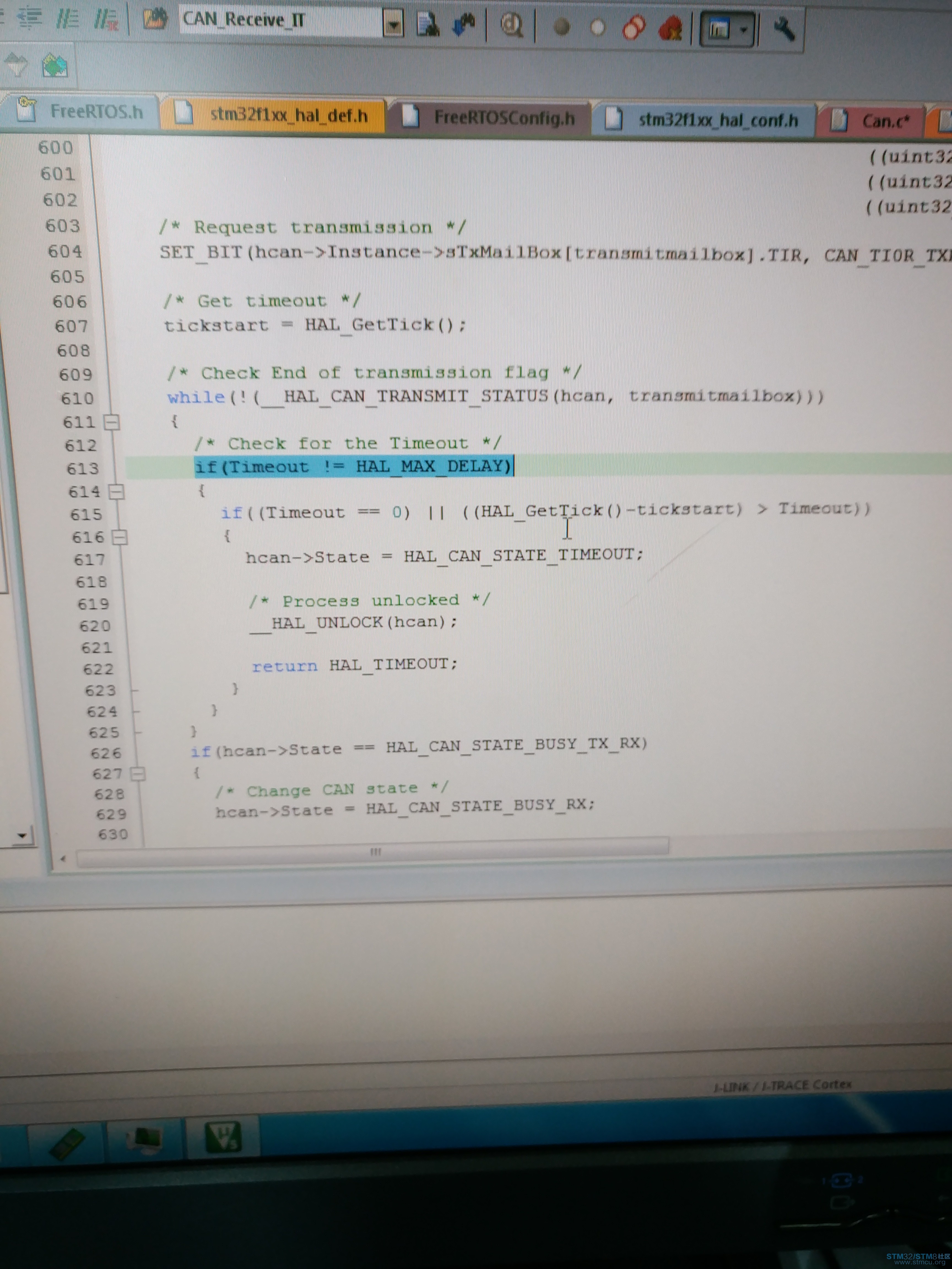

小弟最近在用CAN通信,在开发过程中发现了用HAL_CAN_Transmit发送数据时,如果把CAN的通信线断开时,程序会死在HAL_CAN_Transmit函数中的if(Timeout != HAL_MAX_DELAY)的判断中。我使用的是freertos,我也百度了一下,说是里面的_HAL_UNLOCK(hcan)的问题,看的有点一头雾水。或许也是我的CAN配置的问题吧,有哪位大侠知道麻烦告诉下小弟,感激不尽、、、
好像是你说的hal_gettick方面的问题,我现在该怎样处理呢?修改为rtos中的计时器怎么改呢?
uwTick没有增加
太感谢了,刚刚试了是可以的,又学到了新知识了、、、
把通信线断开是我在CAN数据传输过程中一旦断开数据线,设备就死机了。然后最终解决的方法是在hal_gettick函数中用了frertos的函数来替代本来的Hal库里的自带的函数。
