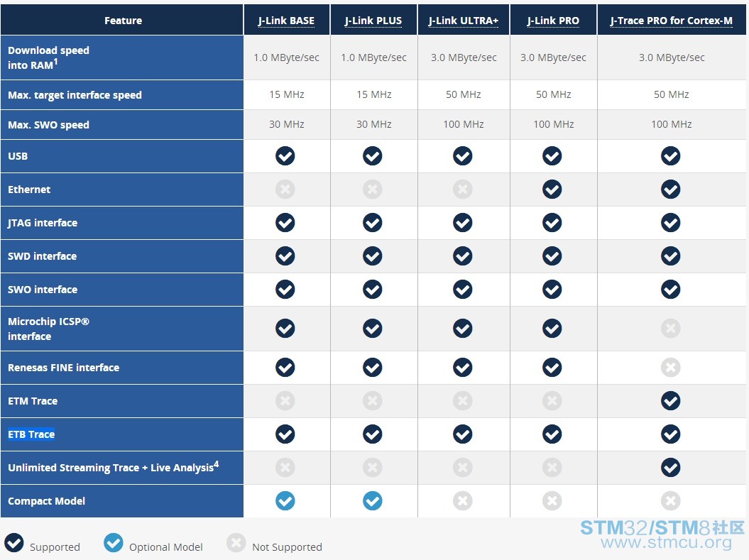

ETB功能是不存在EDU版本里面的,所以某宝的V9只能是一般玩玩。

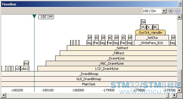

以时间轴显示的函数调用关系图,口水啊!
而且是直接支持MDK生成的axf可调试文件,调试功能远超MDK,支持变量断点。

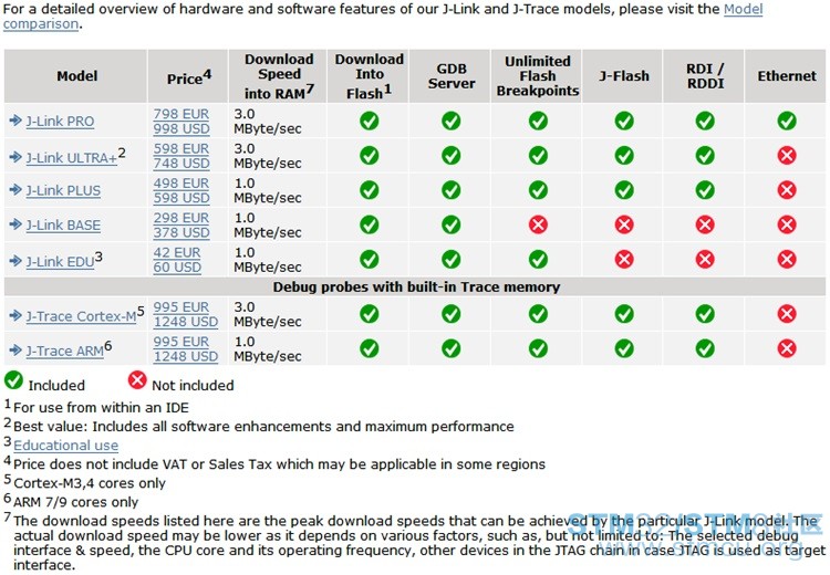

官方新出V10.1的仿真器用了NXP LPC4322JBD144的MCU,1 MB的闪存和136 kB SRAM,据说支持ETB,目前都是正版要500~600一个。
目测D版后不会低于120。

以时间轴显示的函数调用关系图,这个功能真是屌爆了。
看官网说“J-Trace PRO”是支持ETM,请问楼主,这个和你说的ETB有什么差别?
对这两个概念没多少接处。

500-600一个??segger jlinkV10不会这么低价吧

ETM需要给额外的1~4个trace脚,是给A7~9系用的,M系似乎没有trace脚(也许大封装的会有),所以这要看你的硬件支持。st-link弱到爆,入门玩一玩,或者做生产下载用还行,为啥segger有分这么多档次的调试器,一分钱一分货。国内遍地卖80左右的V9全是segger的旧EDU版本,就是学生试用版。

某宝的V10.1 EDU版,你可以搜一下。EDU版一直不算贵的。

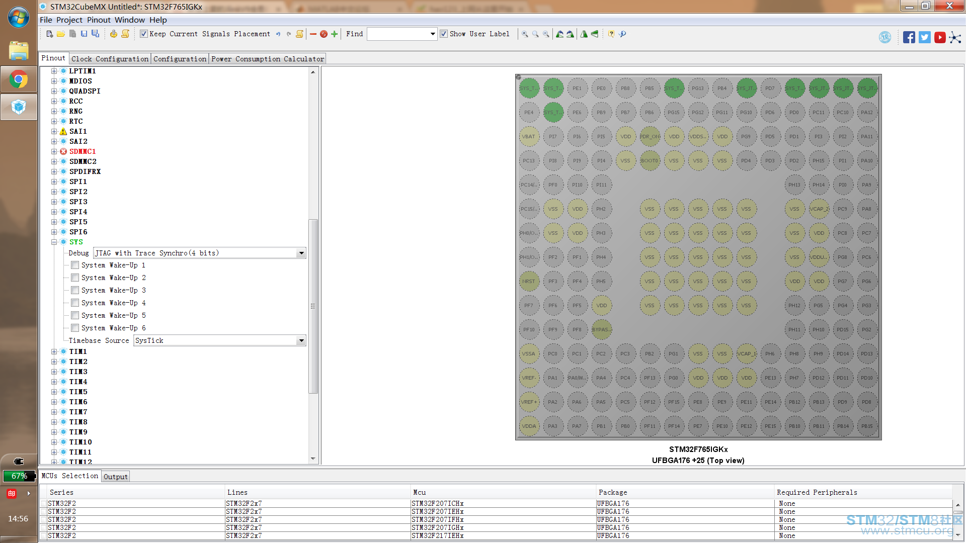

ETM需要给额外的1~4个trace脚,是给A7~9系用的,M系似乎没有trace脚(也许大封装的会有),所以这要看你的 ...
cube里面debug选项中的内容是你说的额外的几根线吗?

请教一下,你在做调试的时候,是使用编译器上的调试功能,还是用segger的软件来调试?有什么比较酷的调试功能(比如上面看函数调用时序)介绍一下呗,多谢!
kylongmu 回答时间:2017-11-30 15:47:03
uwyciw100 发表于 2017-11-30 15:02
请教一下,你在做调试的时候,是使用编译器上的调试功能,还是用segger的软件来调试?有什么比较酷的调试 ...
是这个配置有额外引脚的trace功能,可以有ETM支持,主要是监测数据与jtag流分离,能持续统计函数调用情况,特别对于很难调试的函数调用问题非常有效。
另外有变量断点模式,就是说你的断点是以变量值被改变,或者改变为你设置的条件后触发断点,出现断点时还能显示该变量前4次的值。
只需要MDK编译出带调试信息的axf即可丢掉MDK的调试器。
还有很多高级功能,比如堆栈统计等,对于发现堆栈溢出类错误是一针见血。
具体自己看网站介绍吧,软件免费,贵在segger的正版调试器上,但这确实物超所值,能节约大量的调试时间。
