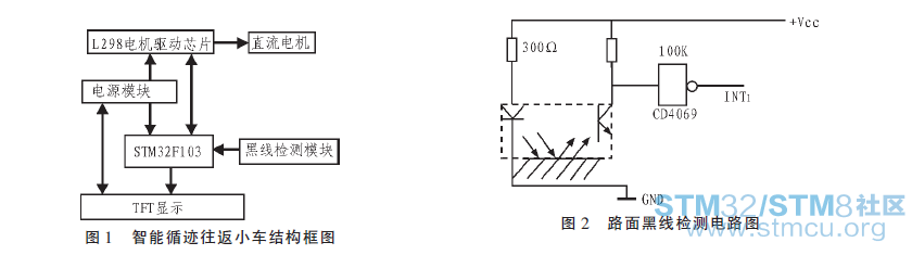

      根据题目中的设计要求, 本系统主要由主控单片机模块、电源模块、电机驱动模块、黑线检测模块、液晶显示模块以及电源模块构成。本系统的方框图如图1 所示。

      该智能小车在贴有黑线的白纸“路面”上行驶,因此本模块设计需要检测铺在行驶区的黑胶带,由于黑线和白纸对光线的反射系数不同, 可根据接收到的反射光的强弱来判断“道路”———黑线。本文采用的是简单实用的检测方法,即红外探测法。采用红外线控制的反射式红外对管,红外对管只对红外线具有较高灵敏度, 从而避免了外界光线的干扰;跑道黑带能够吸收红外线,而白色跑道能够反射红外线,从而检测到跑道黑带。
     采用反射式光电开关来识别轨迹上的黑线标记信号,这种光电开关的红外发射管和接收管位于同一侧[3],光敏三极管只能接收反射回的红外光。当车身下面是黑线时,由于黑线吸收部分光,光敏三极管接收到的红外光不能使光敏三极管导通,光电开关输出高电平,经非门输出低电平。反之,当车身下面是白色的地面时, 红外发射管发射的光经其反射后,被接收管接受,光电开关输出低电平,经非门整形后输出高电平。将非门的输出接至单片机IO 口。车在前进和后退过程中,小车每过一道黑线,便产生一次电平变化,主程序从而调用相应的子程序,随着小车的不断行驶,相应的程序依次被调用执行,使小车在跑道上按设计要求时快、时慢、时前进、时后退。

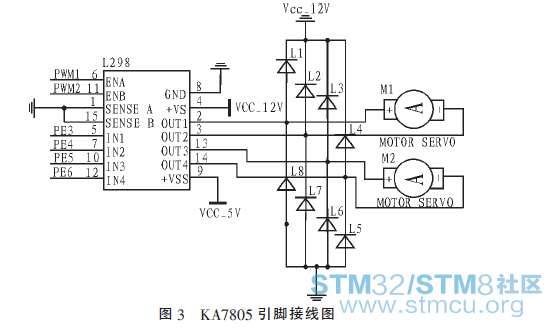

      采用双H 桥驱动芯片L298。其内部包含4 通道逻辑驱动电路,可以方便的驱动两个直流电机,或一个两相步进电机。控制芯片的驱动使能端就可以控制驱动电机的速度。L298 芯片采用5 V(VSS)与12 V(VS)直流供电,EN A 和ENB 分别用STM32F103 主控芯片的TIM3_CH3 和PB1/ADC_IN9/TIM3_CH4 控制, 产生PWM1 和PWM2 两路PWM波输出,IN1-IN4 分别用PE3-PE6 实现I/O 输出控制电机转动方向。在L298 与电机之间加入二极管,以保护电路。
      其基本电路图如图3 所示。
      如图2 所示,小车运动状态通过电机A 和B 的不同方向转动来实现,电机有正转、反转和停止3 种状态,每个电机由一对I/O 口进行控制。表1 是I/O 端口状态与电机制动对照表。

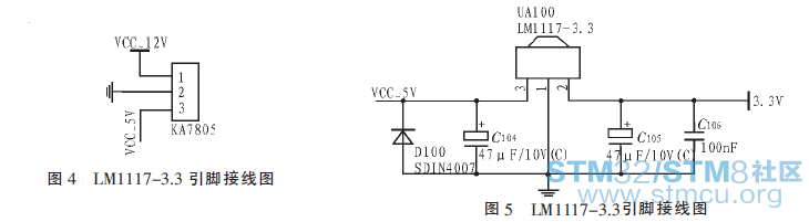

      1)采用KA7805 芯片实现12 V 到5 V 的转换。KA7805的作用是输入大于5 V 的直流电压, 输出5 V 的直流电压,且管脚较少,易于连接和实现,稳定性高。图4 为KA7805 芯片引脚接线图。
      2)本设计采用LM1117-3.3 芯片将5 V 转换为3.3 V,具体电路设计如图5 所示。

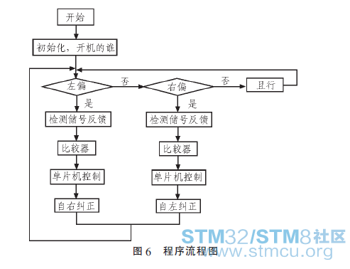

% Q7 ~% `, @3 t1 i3 ^- I1 t      系统软件设计采用C 语言编程实现, 利用单片机PWM输出模块和普通I/O 模块,根据系统需求,对各个模块进行初始化配置,以实现其相应功能。主程序流程如图6 所示。
