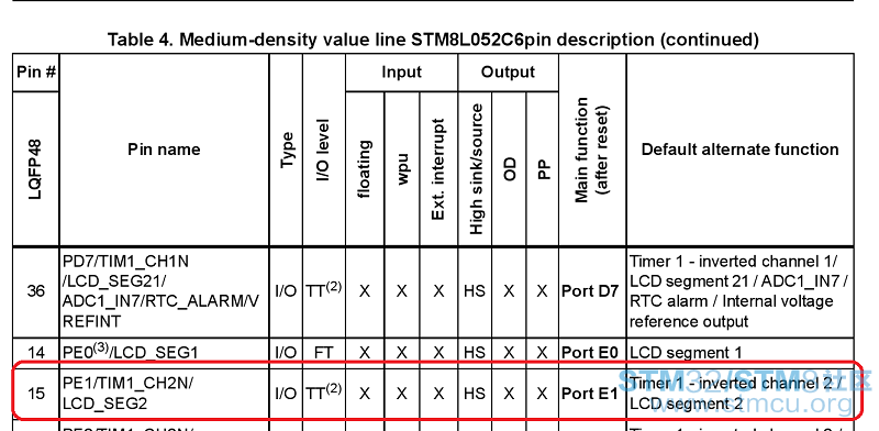

wenyangzeng 回答时间:2018-2-23 09:49:41
参考ST官方手册:PE1是LCD的段码Segment2,楼主既然使能了片子的LCD功能,PE1当然不能再当普通IO口使用了。楼主应该仔细阅读手册,找到与LCD驱动无关的IO口来充当按键使用。

Tcreat 回答时间:2018-2-23 09:57:58
LCD_CR3_LCDEN 是LCD控制器使能控制位  就像6楼说的  你开启了LCD时钟或者使能了LCD控制器 那么单片机默认就把PE1当成LCD控制引脚了  你外部上来只是强制拉高了    LCD段码屏默认是1/3电压   供电在3.3V左右的话  所以PE1口的电压在1.2左右到0V之间跳动 也是正常现象

nyszx 回答时间:2018-2-23 10:12:12
PE1是LCD_SEG2,所以看看是不是哪里有把它设置为跟LCD有关了
