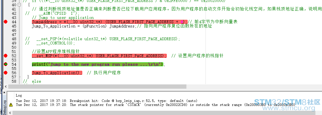

你好,我现在貌似可以跳转了,但是跳转 后,用户的 app 程序不能够运行,但是如果使用 jlink 直接下载用户 app 程序到板子里面是可以正常运行的,
iap 程序如下:
#define  USER_FLASH_FIRST_PAGE_ADDRESS   0x08080000
void Jump_To_APP(void)
  __set_PRIMASK(1);// 关闭全局中断。注意,在跳转前,必须先关闭全局中断,进入用户程序后,在中断向量表地址设置完成后再开中断。
    // 通过判断栈顶地址值是否正确来判断是否已经下载用户应用程序。因为用户程序的启动文件开始会初始化栈空间,如果栈顶地址正确,说明用户程序已经下载
//    __ASM("CPSID  I");
   printf("Jump to the new program.\r\n");
    JumpAddress = *(__IO uint32_t*) (USER_FLASH_FIRST_PAGE_ADDRESS + 4);// 前4字节为中断向量表
    Jump_To_Application = (pFunction) JumpAddress;// 指向用户程序复位函数所在的地址
    //设置APP程序堆栈指针
    __set_MSP(*(__IO uint32_t*) USER_FLASH_FIRST_PAGE_ADDRESS);  // 设置用户程序的栈指针,程序貌似在这个地方执行后就没有返回,????
    Jump_To_Application();  // 执行用户程序

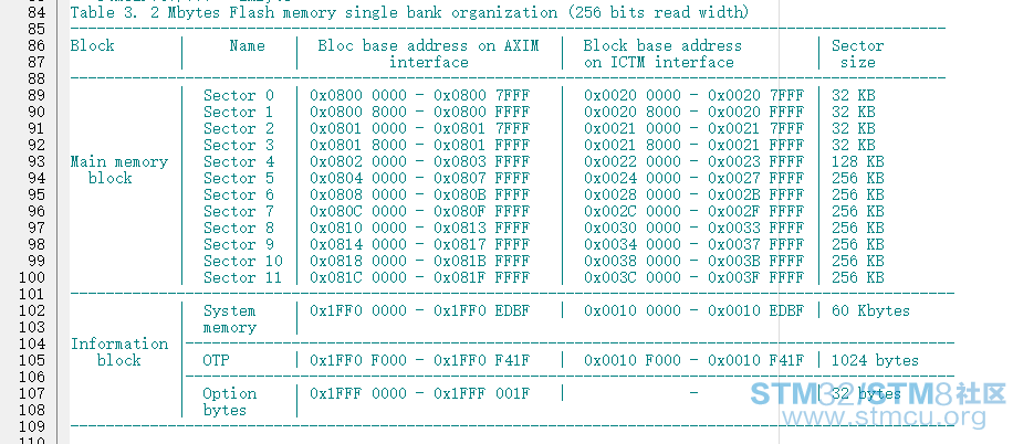

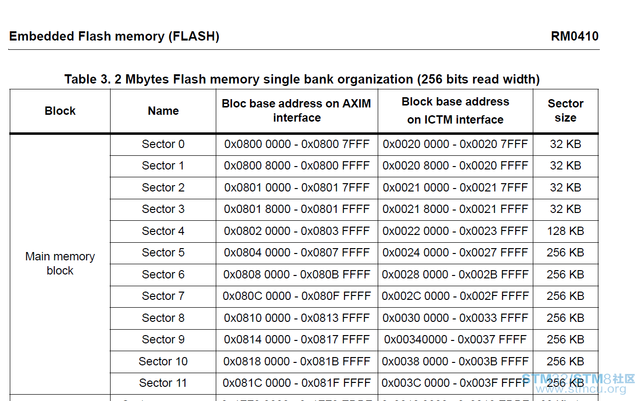

wofei1314 回答时间:2017-12-13 11:40:13
  1. /**
  2.   ******************************************************************************

  38. /* Includes ------------------------------------------------------------------*/
  39. #include "main.h"
  40. /** @addtogroup STM32F7xx_HAL_Examples

hpdell 回答时间:2017-12-12 19:52:41
wofei1314 发表于 2017-12-12 14:29
M7的不需要这么操作,设定程序执行地址就行了吧
你好,现在最新进展情况,
貌似执行了第 52 行的代码后就出现 什么  The stack pointer for stack 'CSTACK' (currently 0x20022CD8) is outside the stack range (0x200003B0 to 0x200043B0)
这个是怎么回事啊 ???????????
是不是我 的 iap 程序分的太大了啊 ? 我目前分配的是 256KB/512KB 结果也得是一样的不行
程序擦除函数如下:
int8_t FLASH_If_Erase(uint32_t StartSector)
  uint32_t FlashAddress;
  FlashAddress = StartSector;
  /* Device voltage range supposed to be [2.7V to 3.6V], the operation will
     be done by word */
  if (FlashAddress <= (uint32_t) USER_FLASH_LAST_PAGE_ADDRESS)
    FLASH_EraseInitTypeDef FLASH_EraseInitStruct;
    uint32_t sectornb = 0;
    FLASH_EraseInitStruct.TypeErase = FLASH_TYPEERASE_SECTORS;
    FLASH_EraseInitStruct.Sector = FLASH_SECTOR_5;                          //  单片机是2MBflash大小
                                                                            //前面的256KB留给bootloader使用,所以
                                                                            //此处是扇区5开始
    FLASH_EraseInitStruct.NbSectors = FLASH_SECTOR_11 - FLASH_SECTOR_5 + 1;
    FLASH_EraseInitStruct.VoltageRange = FLASH_VOLTAGE_RANGE_3;
    if (HAL_FLASHEx_Erase(&FLASH_EraseInitStruct, §ornb) != HAL_OK)
      return (1);
  else
    return (1);
  return (0);
扇区分配如下:
