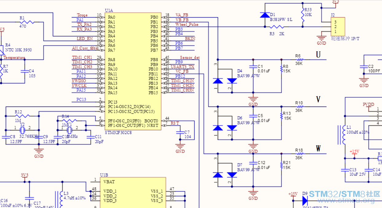

大家好。我刚开始接触 ST FOC 4.3。 正在搞一个电动自行车项目, 无刷电机 FOC 无传感器方案。现在遇到一个难题: 电路设计是有 3 个反电势信号,需要接到 STM32F302C8 的 3 个 ADC 通道, 可是在 ST MC WB 里面,却没有找到设置这 3 个 ADC 通道的界面。
遇到这种情况该怎么办?
附图中, U、 V、W 是3相输出,接马达。R6、R8、R10 提供反电势信号,分别经 R8、R13、R21 分压,C1、C5、C12平滑滤波, D4、D6、D7限幅之后,接到 STM32F302C8 的 Pin 18、19、22,用作反电动势的过零检测。

在ST的SDK中,如果采用FOC的方式,那么反电动势是采用Luenberger观测器观测出来的信号,是通过采集相电流和相电压得到反电动势的,然后进行反正切计算或者PLL的方式获得位置角和转速的。是有ADC通道配置的。 STM32 PMSM SDK V4.3 Training_201708.pdf (10.06 MB, 下载次数: 181)
