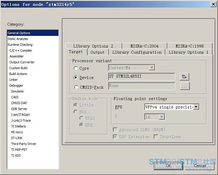

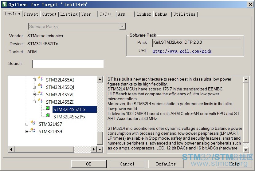

这是一个比较麻烦的事情,看了已下载的工程文件,有的在Keil[手中的Keil为5.23版]中可以打开,但找不到对应的设备型号,所缺的设备文档为:STM32L4xx_DFP 1.6.0的,无法下载,直接登录KEIL官网也无法下载此文档;只好从IAR想办法,手中已有IAR8.1版本的,结果也没有此款芯片的设备,最后只好下载了最新版的IAR8.20版的,还是不行。结合网上介绍的先安装STM32CubeMX 4.23.0,在这里生成基于STM32L4R5的项目工程文档之后——当中可能还有其他操作——至于在项目选项中可以选择STM32L4R5这款芯片了。实际上由STM32CubeMX 4.23.0生成的项目工程 for keil在Keil中打开,在项目设置上也可以找到此芯片,至此开发工程准备算是过了第一关了。

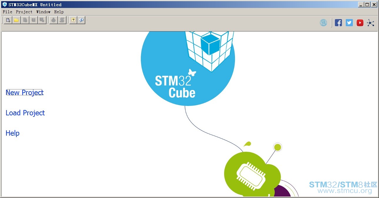

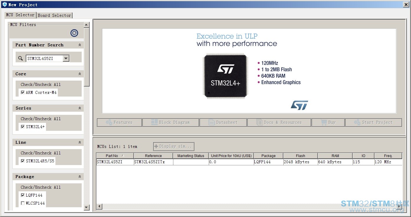

打开STM32CubeMX 4.23.0后勾选New Project;接着按照产品编号、核、系列、检查、产品线、封装,右边就剩下1个了,双击右边的型号结束芯片选择
。见截图21-1,21-2。

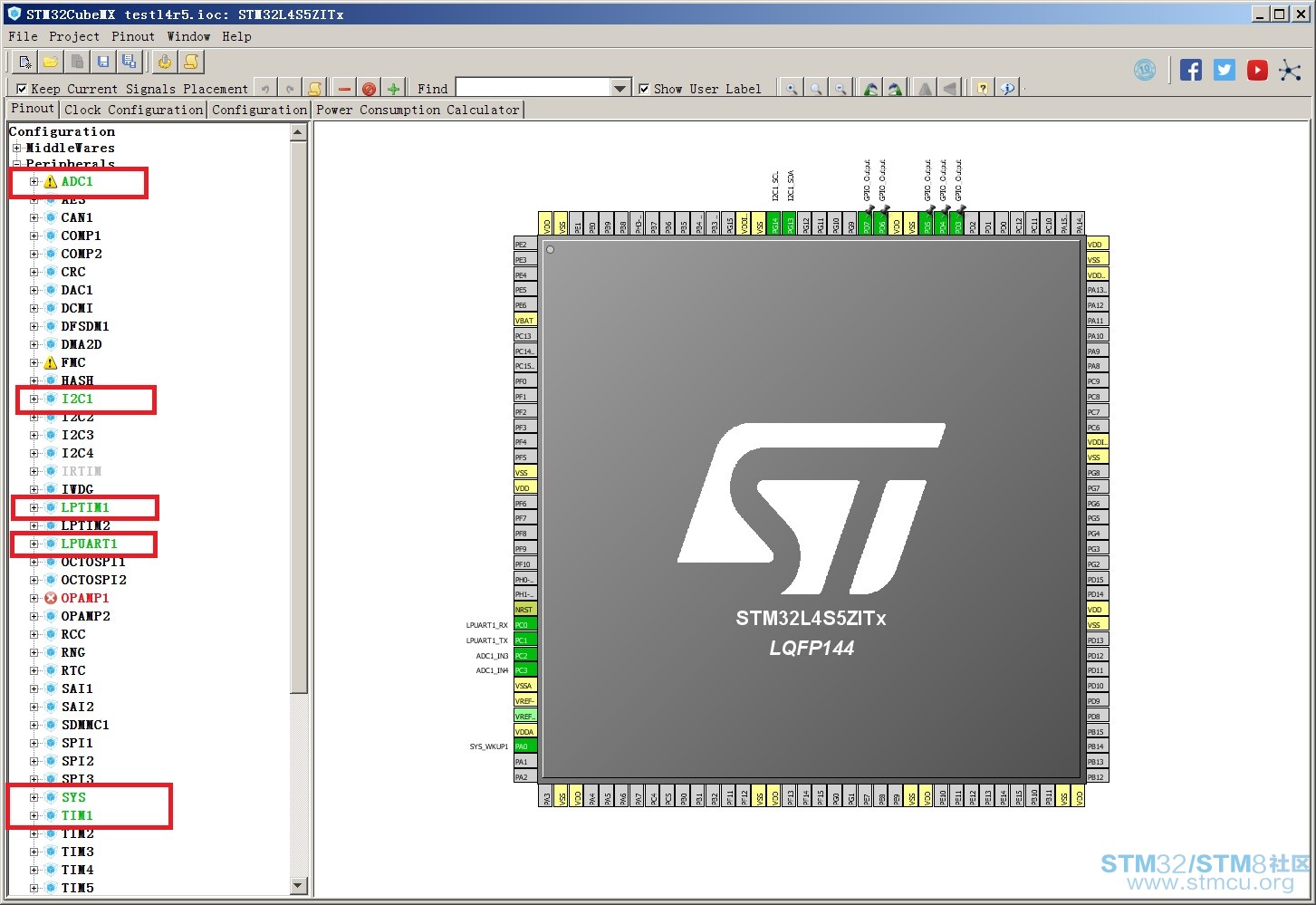

首先是标签:PinOut,选设见截图22-1;

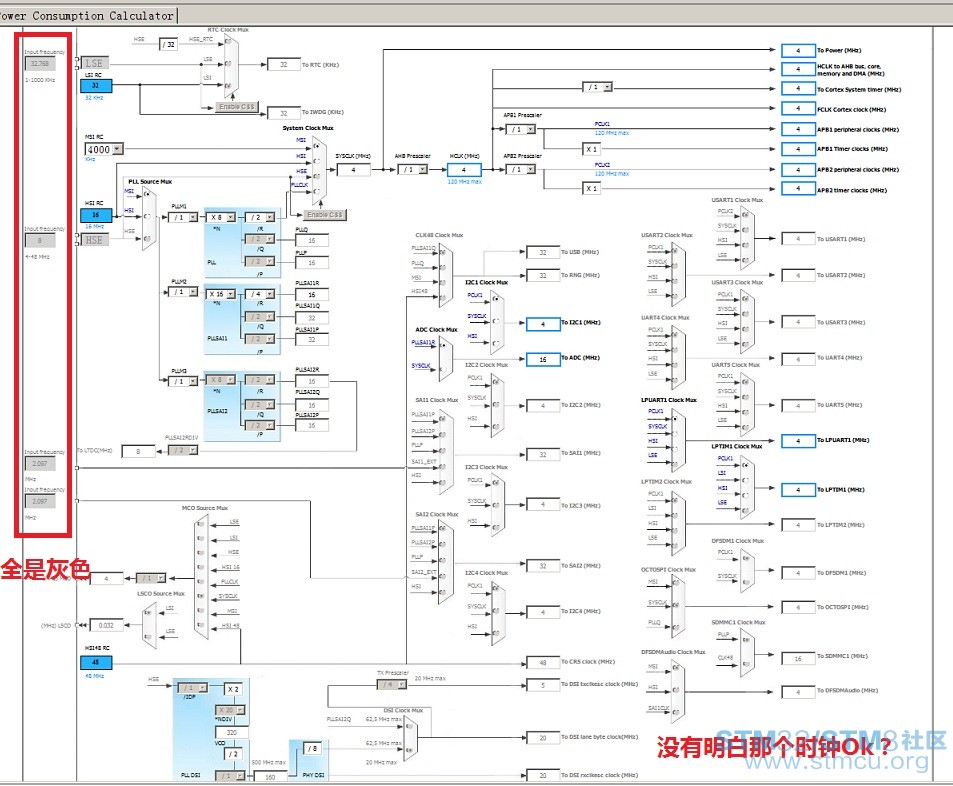

系统时钟配置:Clock Configuration,见截图22-2;

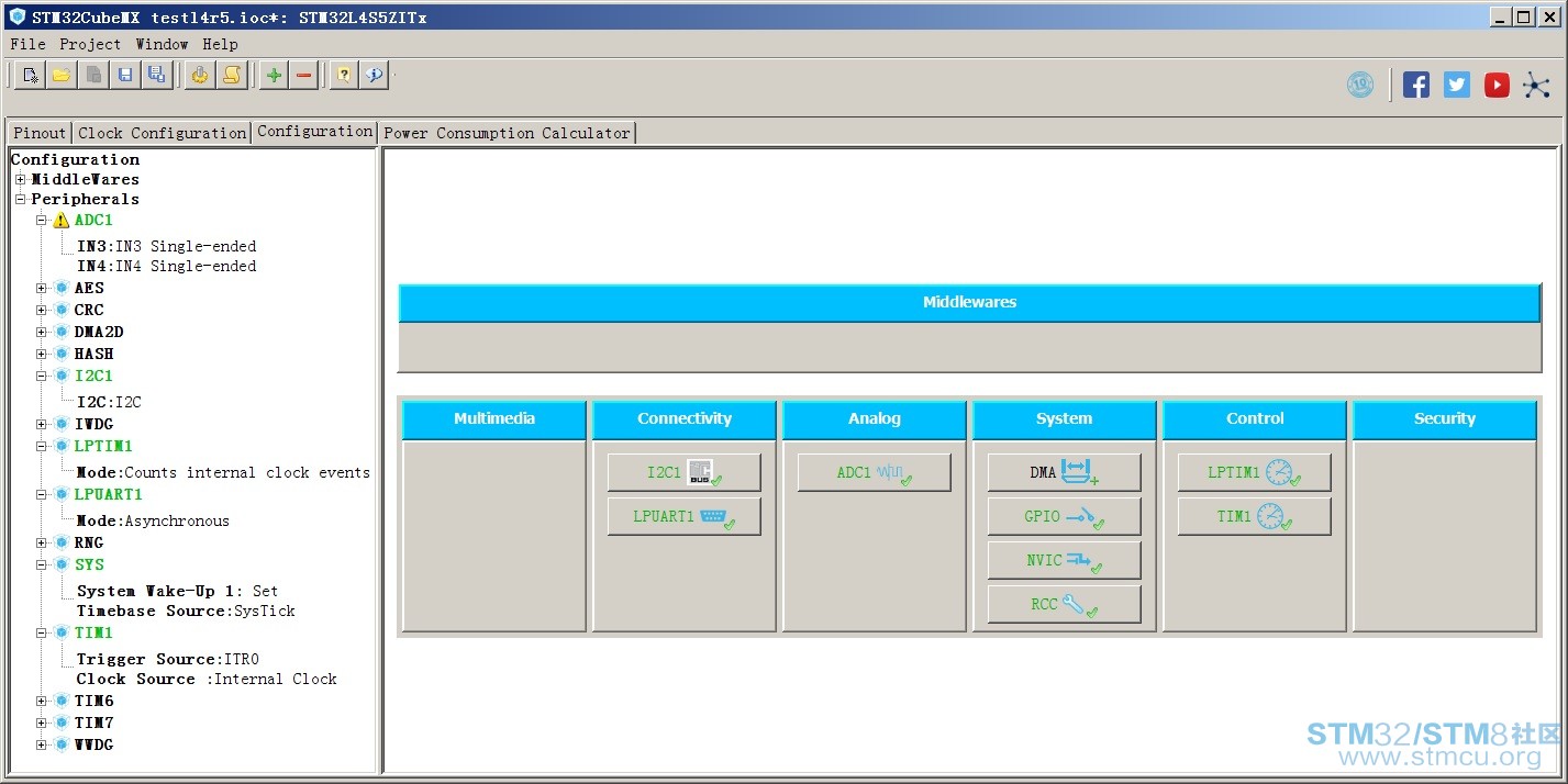

配置列表:Configuration,见截图22-3;

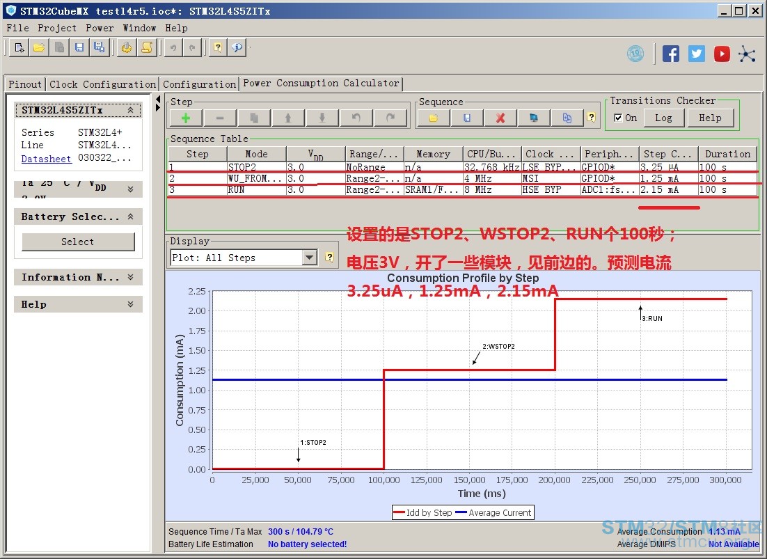

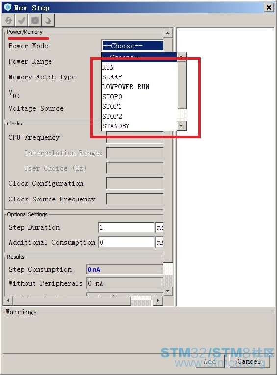

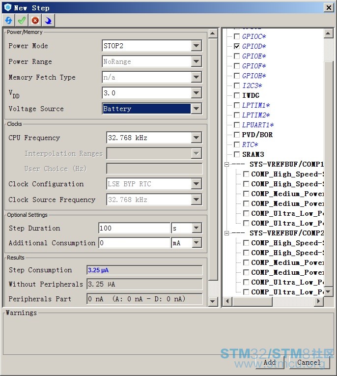

电源功耗计算:Power Consumption Calculator见截图22-4以及23-1,23-2几种电源选项和对应的功耗计算模型;

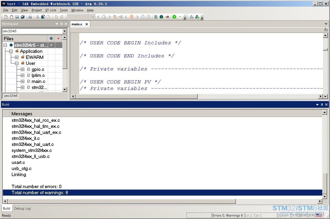

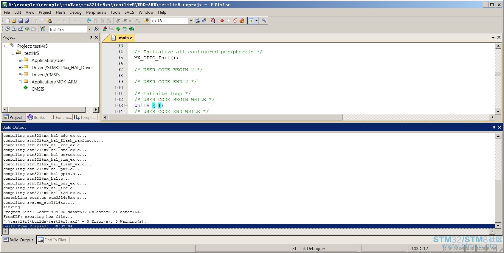

打开Keil5.23,在项目选择中可以找到芯片,见截图24,并且编译无错编见截图25;打开在IAR8.20,在项目选择中冶可以找到芯片设备见截图26,编译后有8个警告,但编译成功,见截图27。

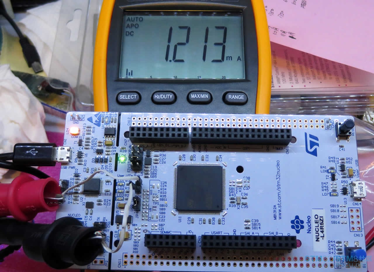

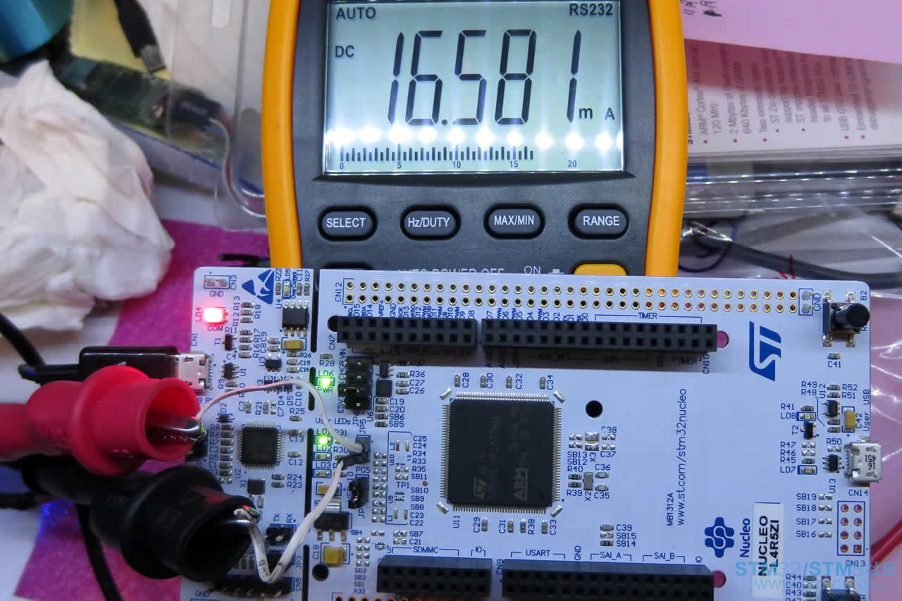

首先介绍参与测试的万用表,手头有一款胜利86E万用表,最高电流可以测0.01uA也就是最小的数显示为10nA,实际上已经是他的误差范围了。按照测试低功耗的方法,断开开发板上IDD跳线帽,将电流表连接到这两个插针上检测电流。首先不下载代码,直接监测源代码——3个LED闪烁的IDD电——这不是整板电流,仅仅是芯片的电流大约16.581mA,不算大,见照片28。之后下载前述的STM32CubeMX的选设商城的代码编译下载后检测的电流为1.213mA,见照片29。至此STM32CubeMX算是走了一遍。
