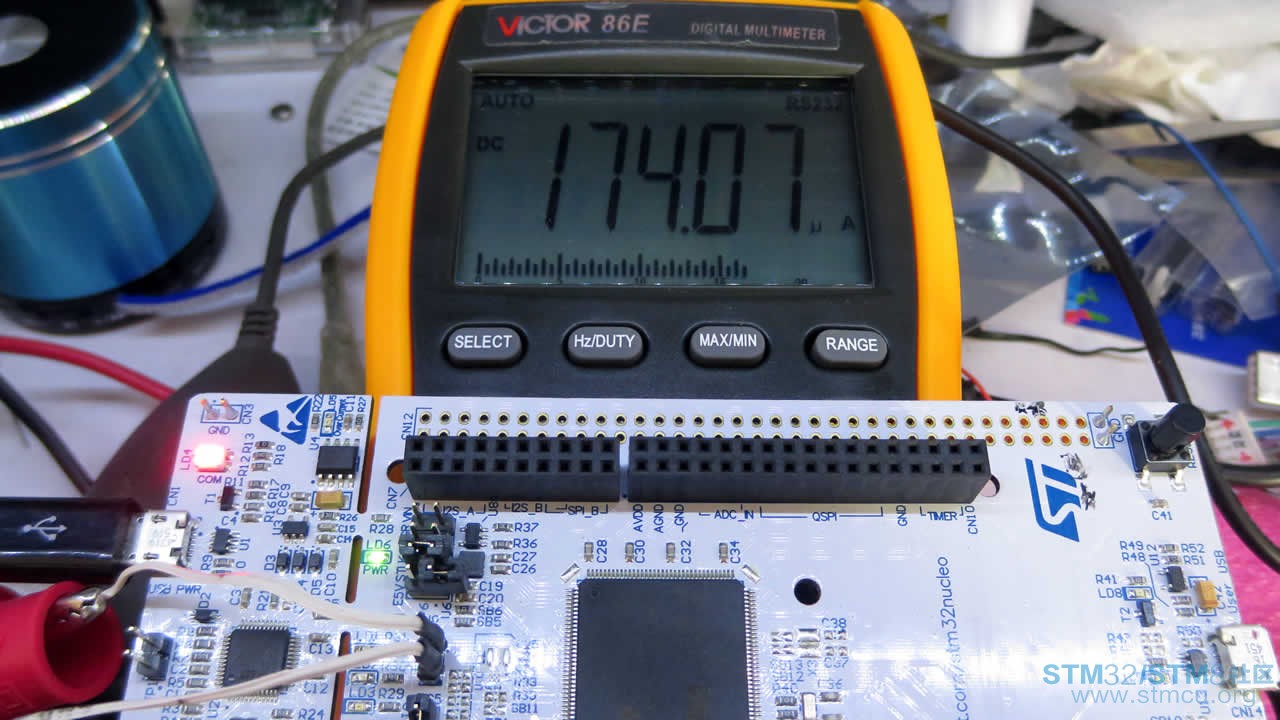

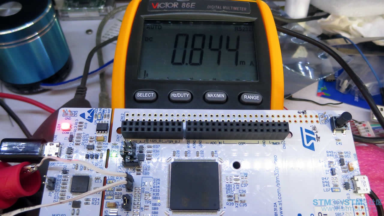

自己钻牛角尖是十分费力的,几天来在WEB之间游走只是看到个别的好消息,昨天看了网友元老@wenyangzeng的发文测试,感慨颇深,实际上在官方提供的STM32Cube_FW_L4_V1.10.0压缩包里确实存才一个文件夹pwr,里面有测试低功耗的代码,分放在12个文件夹中,这就不一一列举了。采用IAR测试了其中的几个,只要将创建项目设置的默认文件夹重新设好,就没有任何问题了[实测,只要项目默认路径重新设置对了,KIEL和IAR都能成功!]。而看元老的方法,更为简单,于是将元老提供的“PWR_ModesSelection.rar”下载下来,并且按照元老的说明安装指定路径,实际上这个路径还是不对,也必须在项目中重新定义路径,只要这步作成了,代码将能正确编译下载的。

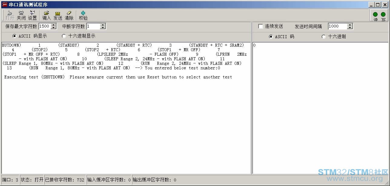

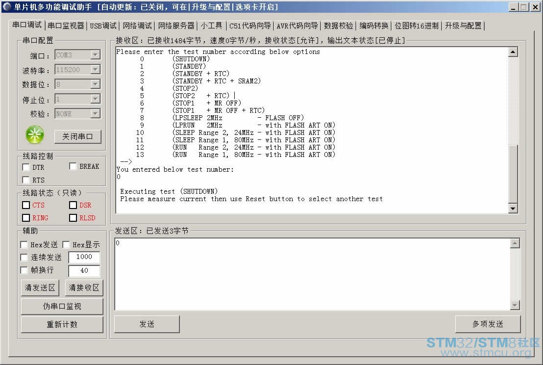

代码下载成功了,超级终端就成了问题,久不用Telnet,HTTY已经非常生疏,网上搜了几个下来后总是不成功,最后只好采用手头已有的串口助手类的软件尝试,结果如何一款串口软件都可以测试成功,需要说明的是:在发送区输入的数字,必须有个回车键。

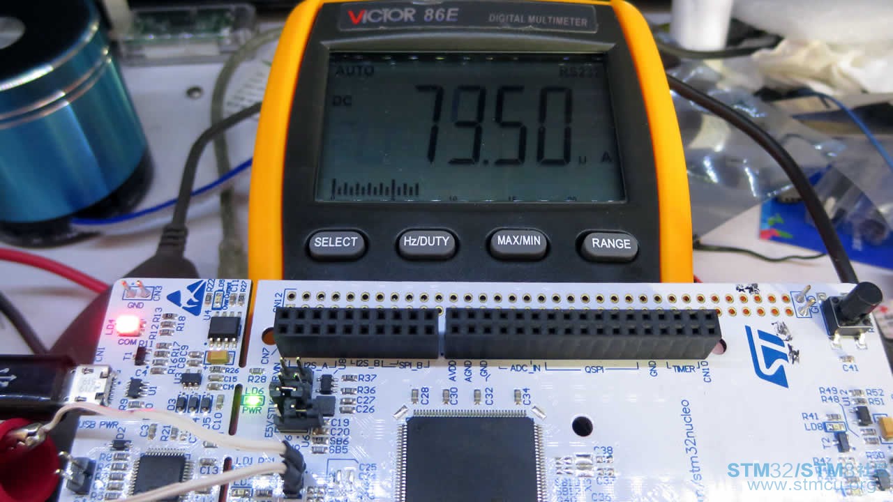

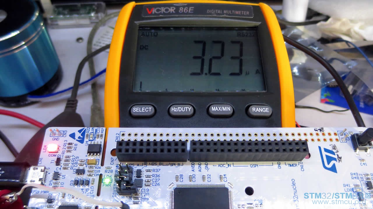

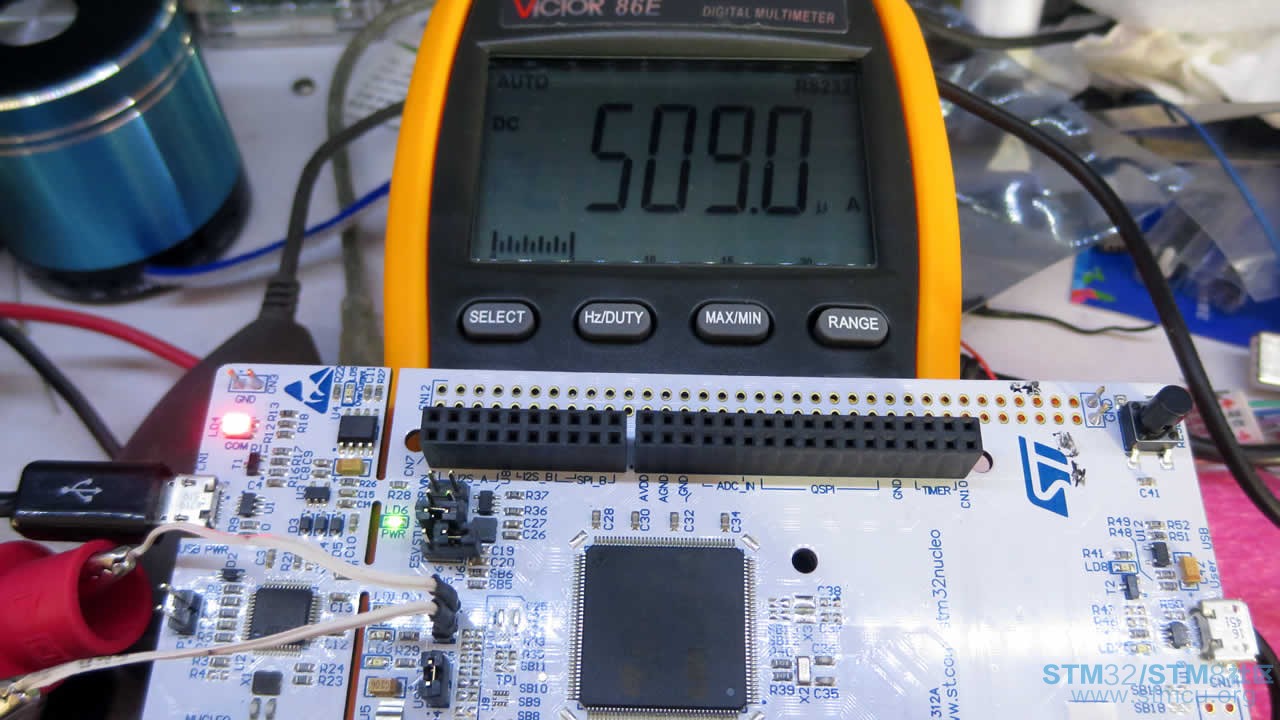

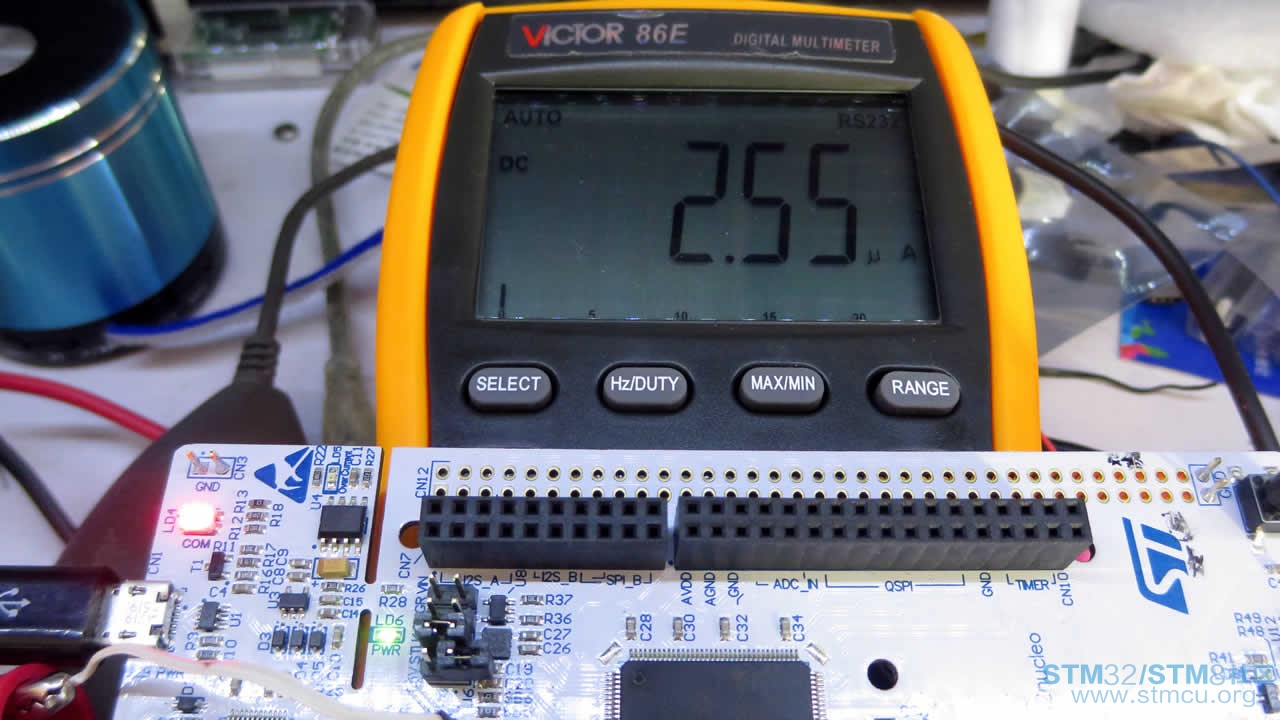

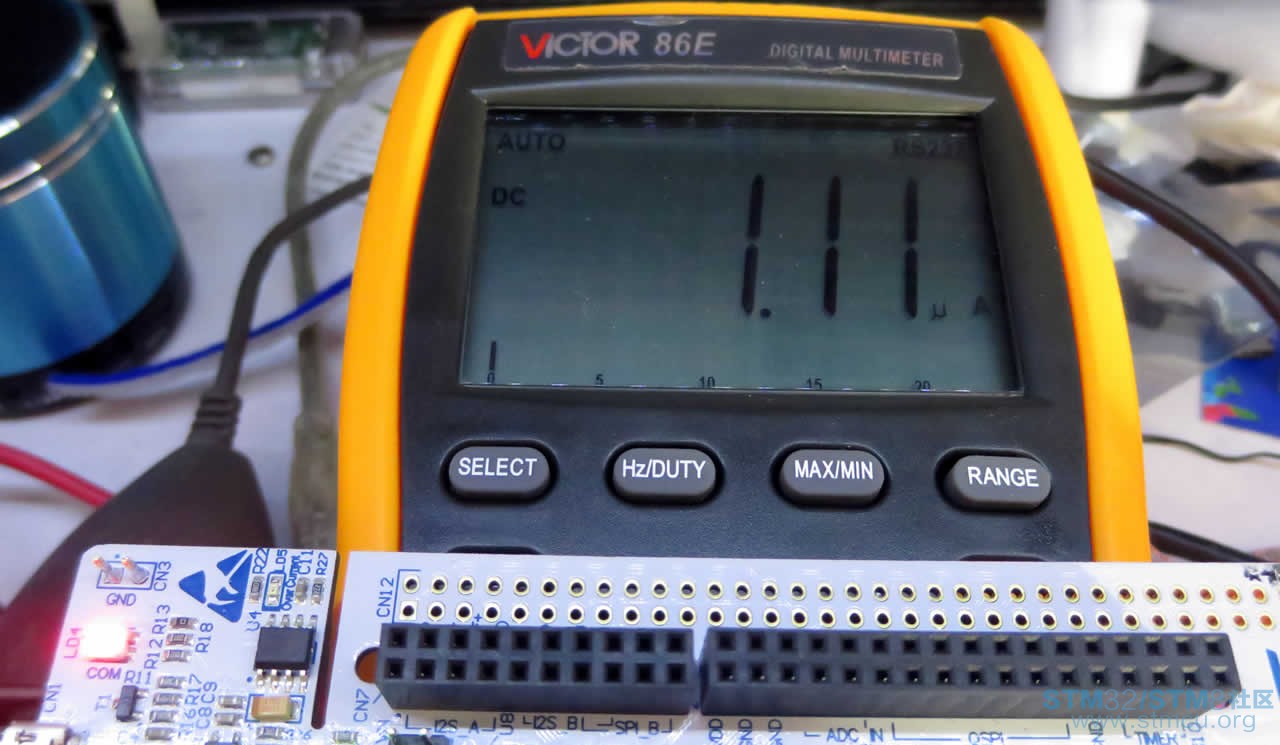

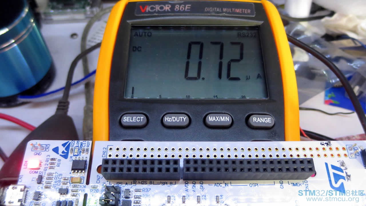

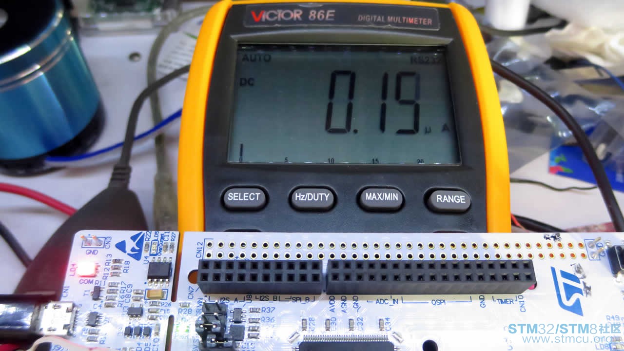

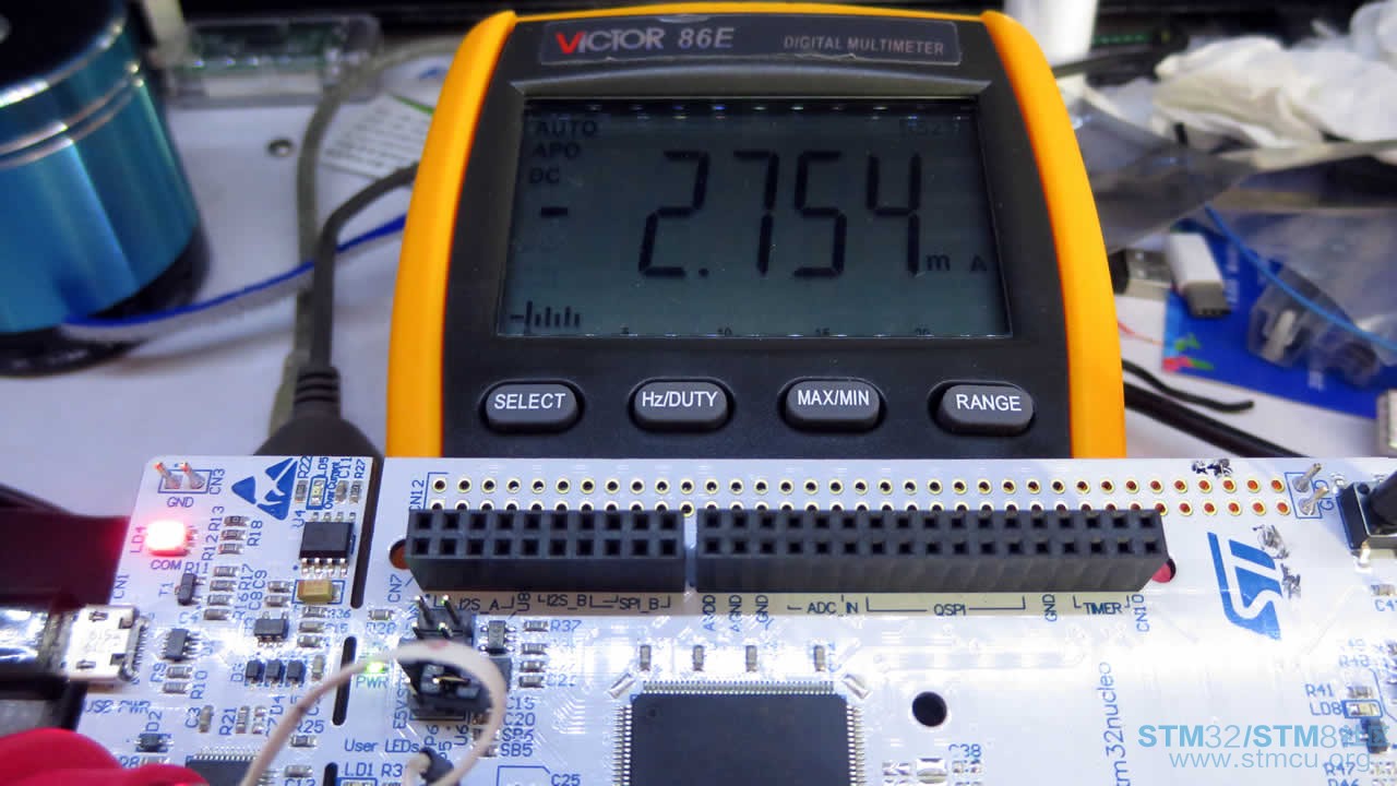

测试的顺序是从串口显示的下拉列表中的13#开始依次递减,测试方法是:先按下Reset键,串口重新显示列表,在串口软件输出端输入测试数字+回车,就可以看到结果,拍照片;如此循环直到测试最后一个Shutdown。需要说明的是当测试电流低于uA时——nA,电线的震动和敲键盘工作台的轻微震动都使得表头数据变化,因此照片的数值[小于uA时]在有效10个内是正常的。为了数据的准确性,许多点的测试是重复了多次,当然为了省时间,没有做多次测量取平均的科学方法。照片的数值有“-”号的就是最后一次验证测试的结果。照片序号就是测试的顺序号与串口上的号是对应的。

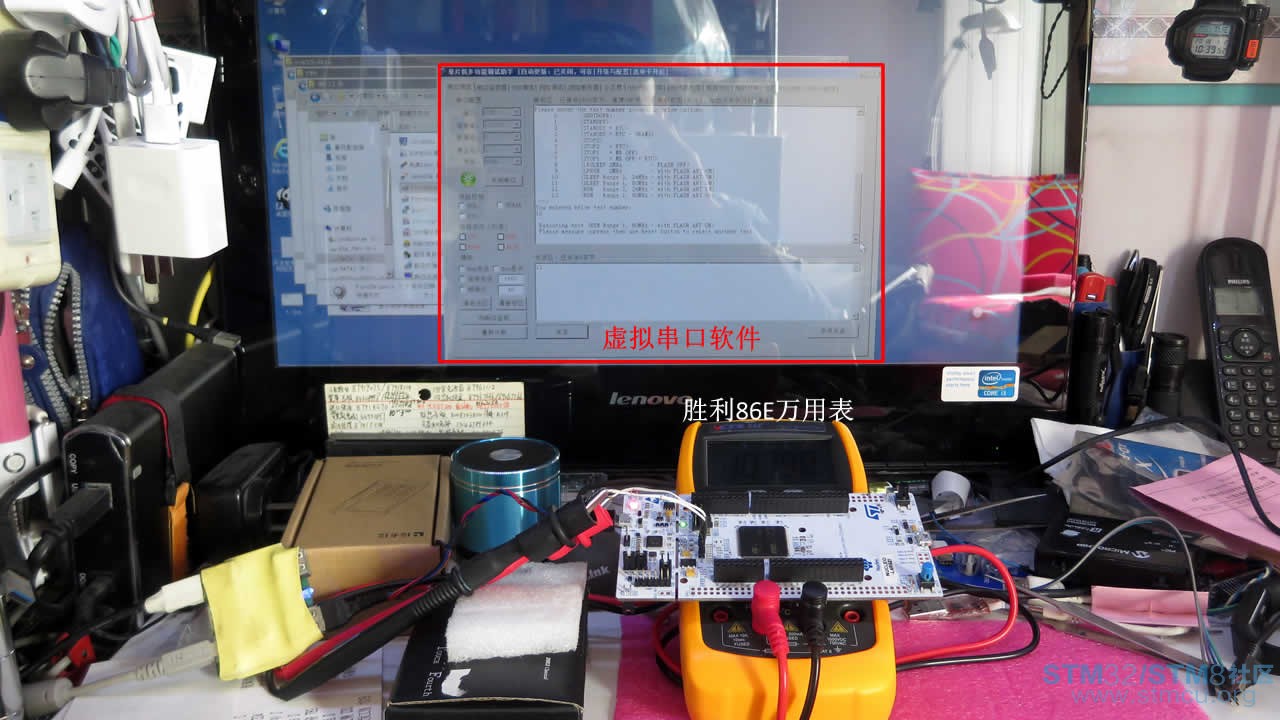

截图52和53是两种不同的虚拟串口软件,本次实例测试采用截图53这款串口软件。照片514为Reset后的电流,照片500~513是测试功耗的顺序,00——菜单的00项,依次类推。长话短说,下边将实验结果呈现给大家,照片有说明省了文字:增加一张图为硬件检测环境的照片51。

00
00

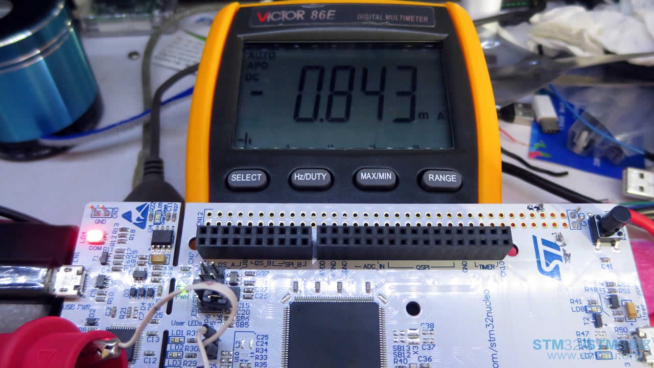

01
01

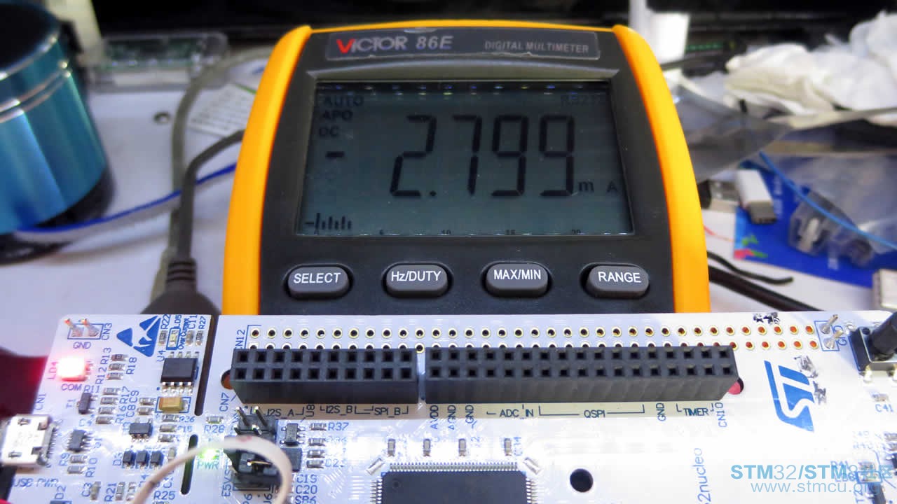

02
02

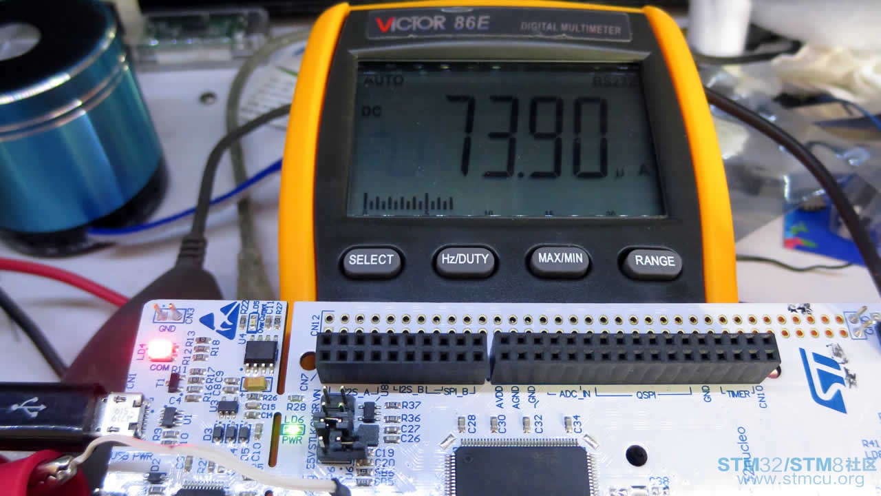

03
03

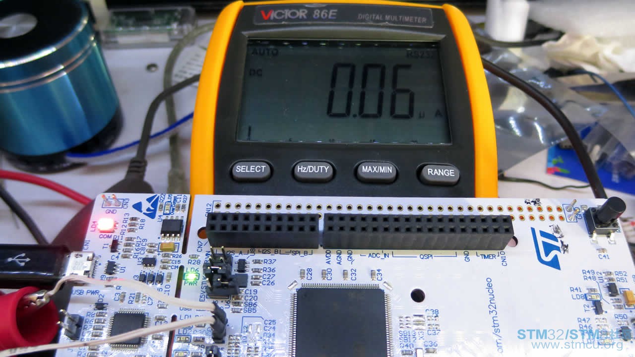

04
04

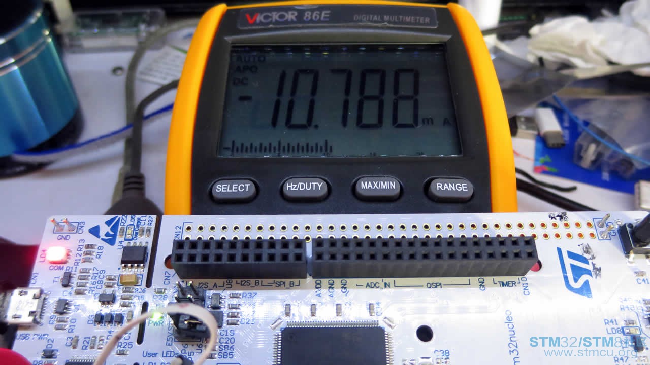

05
05

请问楼主 你的电流表是串联那个地方?stm32的供电电源的地方?
zhjb1 回答时间:2018-6-1 14:56:18
不是电源,是在芯片上方有一个ID短接帽,拔掉串接电流表——测试的仅仅是芯片的电流。看照片514两根白线连接的地方。
