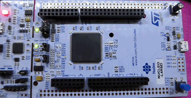

编译下载后,程序正常运行LED1~3轮流闪亮,最后全灭,见动画61。

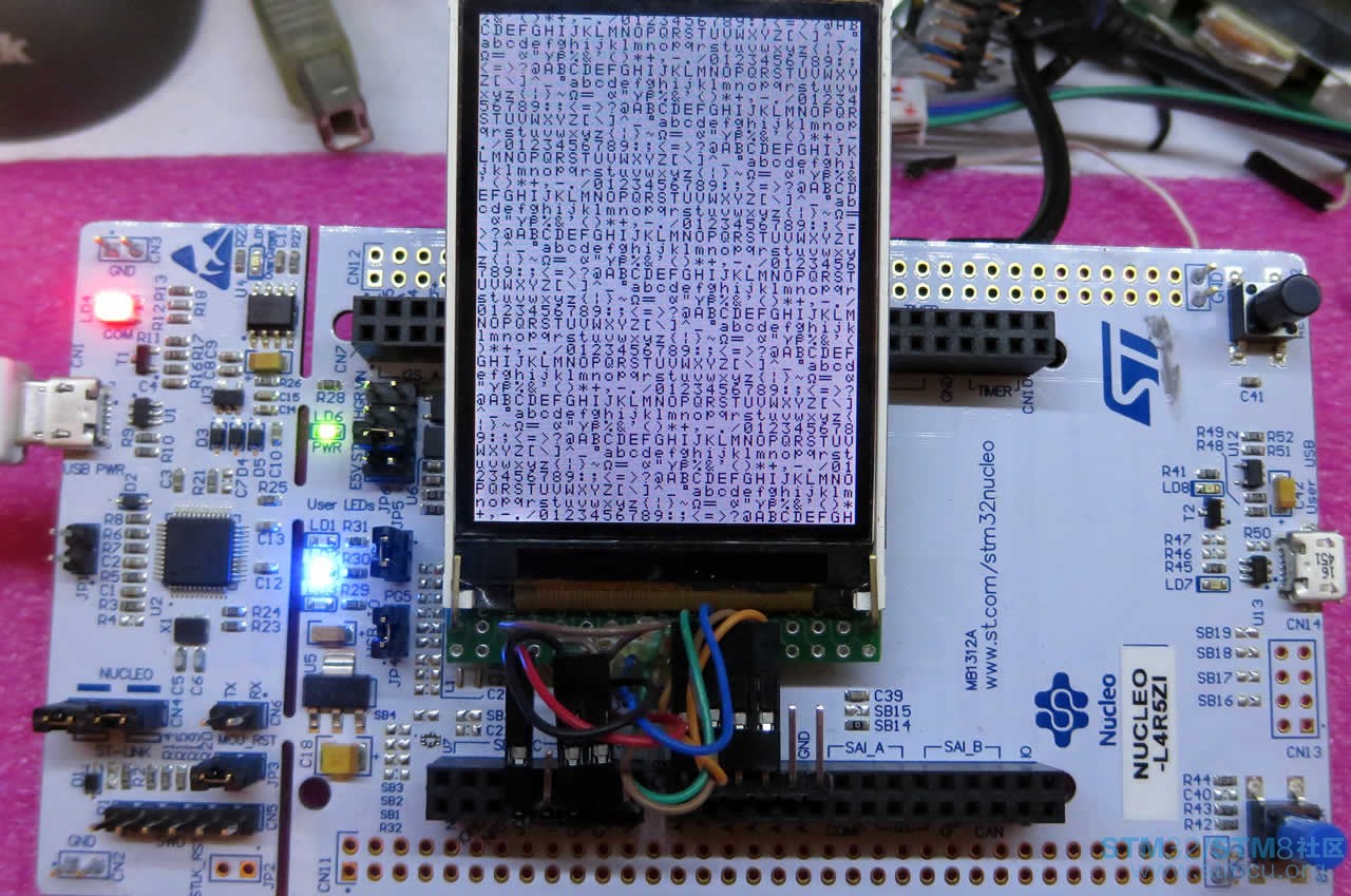

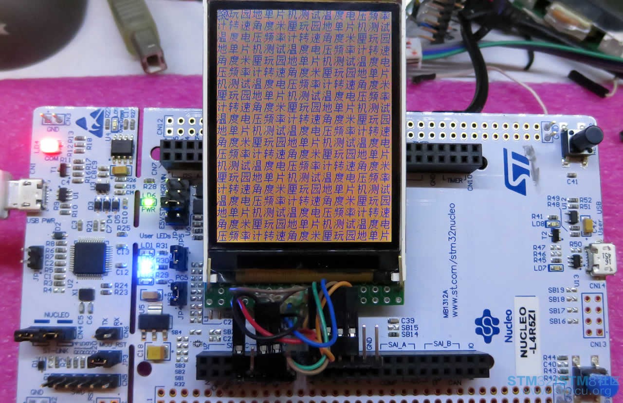

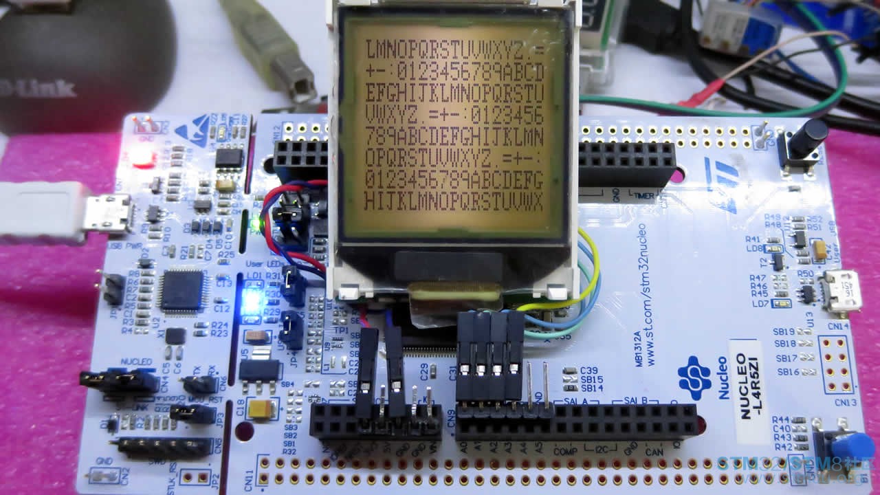

编译下载结果见照片62。至此先期实验告一段落。看咱网站用串口TFTLCD驱显,一激动翻出老底也驱显一下,照片63、64 就是驱显2.4寸串口LCD刷屏ASCII码和自编点阵汉字的。代码就不上了,很简单。只是驱动是彩色的,型号为:LI3925/6,屏幕为2.4,320x240点阵,最大262K色,因为是串口,刷满一屏大约需要1秒左右。显示方式是正显正色,取反是背景色。这也是为了以后不再针对显示屏做功课了。

zhjb1 回答时间:2018-1-4 21:31:34
谢谢夸赞,这款是老掉牙的的黑白显示屏,102X65点阵,为了省电,将他降为一个LED的压降——大约2.2V工作,所以背光也较暗。但一共只有1mA多点。
