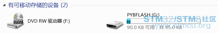

4 J# n2 q1 y; s' ^5 ?3 j第二步:连接USB接口(CN1)到电脑,通过STM32 ST-LINK Utility软件将固件库下载到板子8 A+ t1 ^% Q3 A9 C
此时会多出一个PYBFLASH盘符,说明固件移植成功,如下图所示:
6 H( S2 i, ]; o! h# l& C2 b 1.PNG ' P# Q( ?- {, j/ _0 J/ H

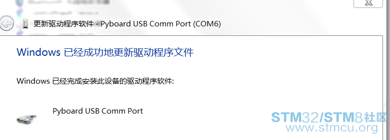

第三步:安装Pyboard USB Comm port驱动
) x& m* w$ C2 D8 a( H# S) \$ [系统会自动安装Pyboard USB Comm port驱动,如果没有安装成功,就手动将路径选择为PYBFLASH盘符,安装成功后,如下图所示:
7 B) D. l! X  _+ D& T4 i. q 3.PNG $ d1 Z! |7 u  [! p0 j! A

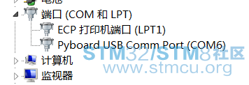

此时,打开设备管理器,可以看到端口中多了个Pyboard USB Comm port# G( D. l4 U9 @$ o6 C

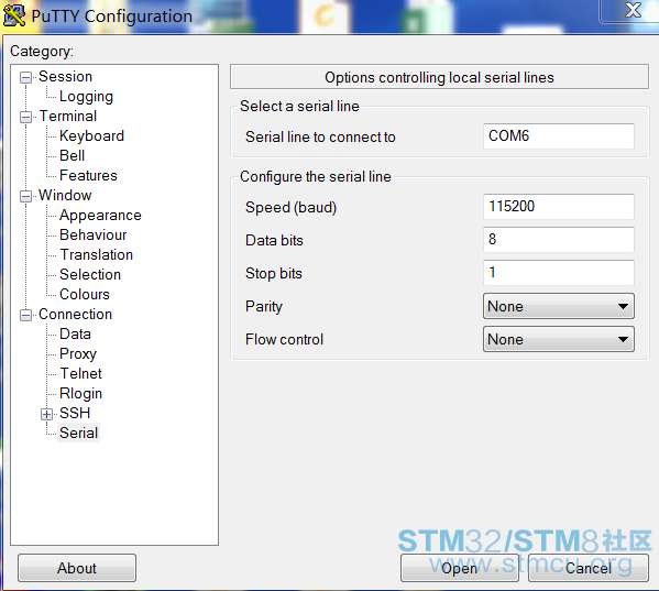

! T; ]. F( z$ {/ u第四步:下载putty软件,并进行如下的配置,其中注意端口号要和设备管理器中的一致,波特率为115200,没有数据流
+ U+ Z& B. a2 f5 p/ w% a" i 1.PNG

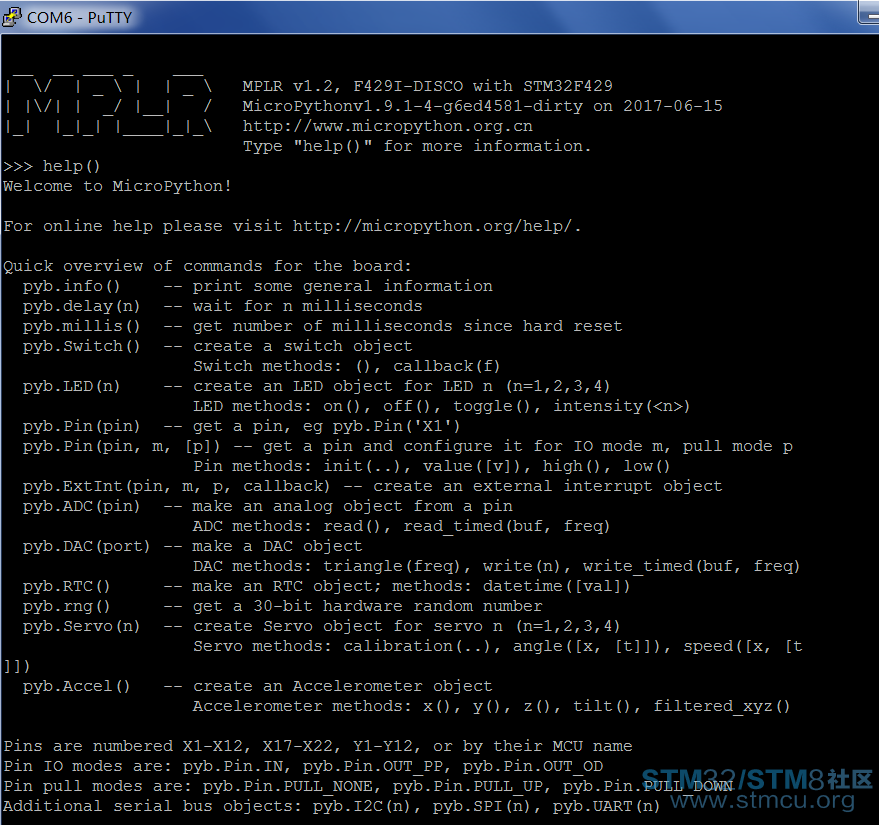

3 G# P4 P: J! I+ r" I3 f; S首先输入"help()",查看帮助如下图所示:- j8 S  V/ z  ~0 }
5.PNG ( S" K# o- e; Q( i" i6 H

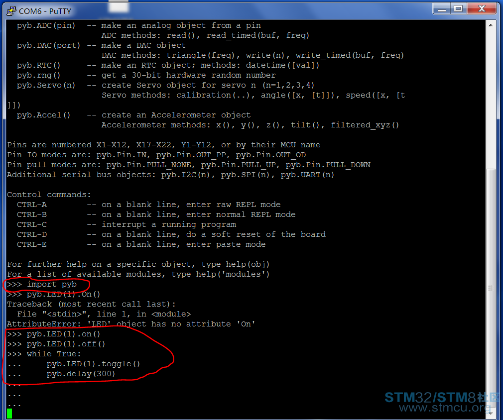

然后开始尝试的编程试试让LED1闪烁& ?( y% m) o  y' _: {5 K
6.PNG 6 g- w# j/ U& j
此时板子上的红色灯闪烁,说明已经移植成功,并且可以开始编程了。
