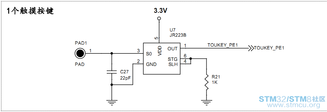

2 ]6 c6 _9 b) U& a4 i        利用艾克姆IK-ZET6开发板通过STM32CubeMX开发实验。        本次测试板载电容触摸按键,利用其控制四个LED的亮、灭状态。这颗电容触摸芯片原理图中标识为JR223B,目前还没找到资料,但与TTP223应该是兼容的(详附件)。该芯片的Pin1为输出,默认为低电平状态,当其Pin3引脚检测到有触摸时Pin1翻转为高电平状态。开机时Pin1输出为低电平,D2、D4点亮、D1、D3熄灭;当用手指触摸按键时LED状态翻转;手指松开后LED状态再次翻转。! U' _3 j" u: {: W4 T

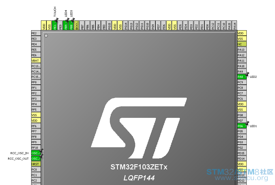

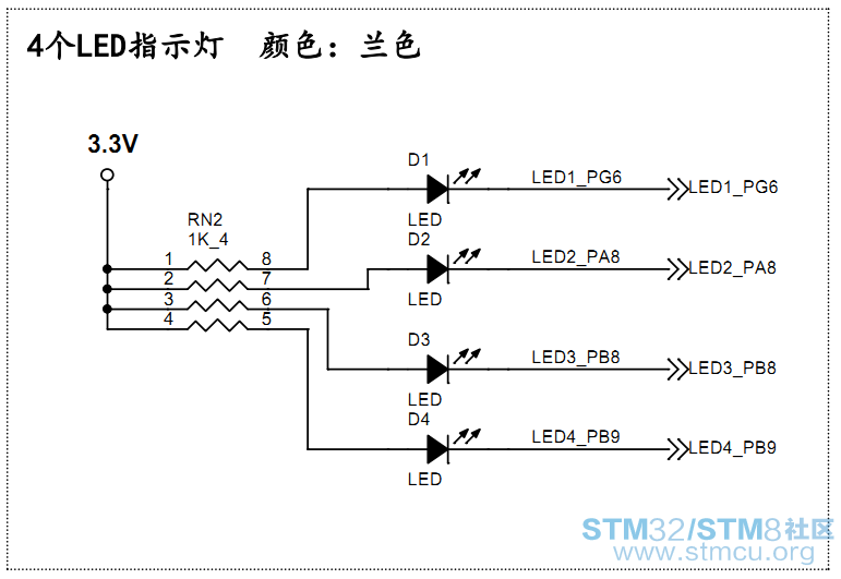

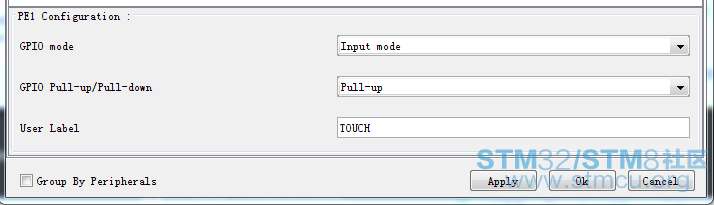

" Q8 o) _7 K5 w" ], I; T/ l( l1、按开发原理图在Cube中配置相应管脚,触摸按键(PE1)配置为上拉输入;LED均为推挽输出;8MHz外部晶振。; e  B/ A/ [/ @9 z$ R: {
/ W3 B6 m; S3 A" D* r QQ截图20180119104011.png " t+ E9 i, t/ ~& ^
QQ截图20180119104109.png , V  [3 y) [9 n6 f0 r3 m9 g

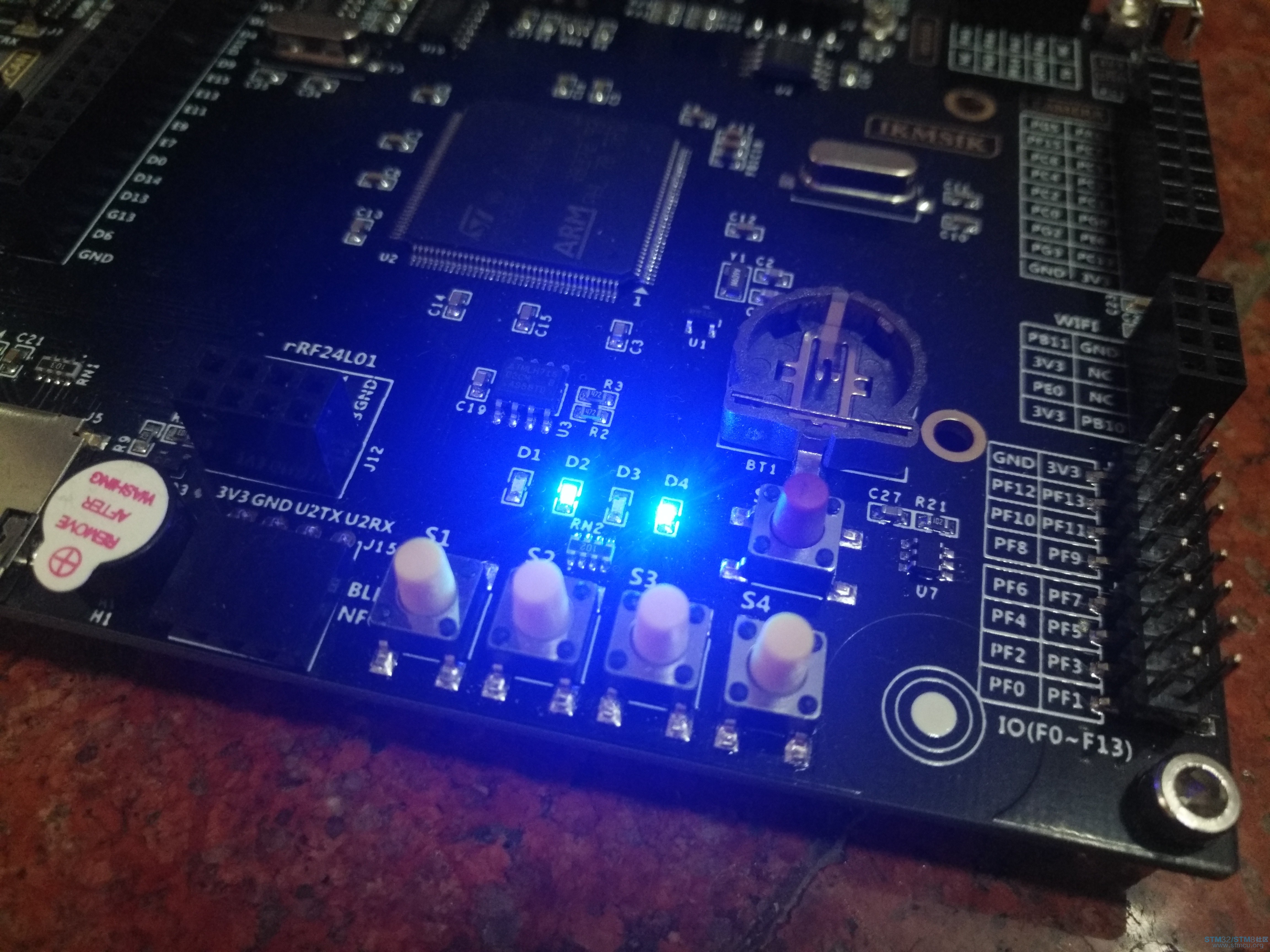

7 \3 j. p/ z+ m# W2、开机状态:8 a# v* |% B# p# z' o

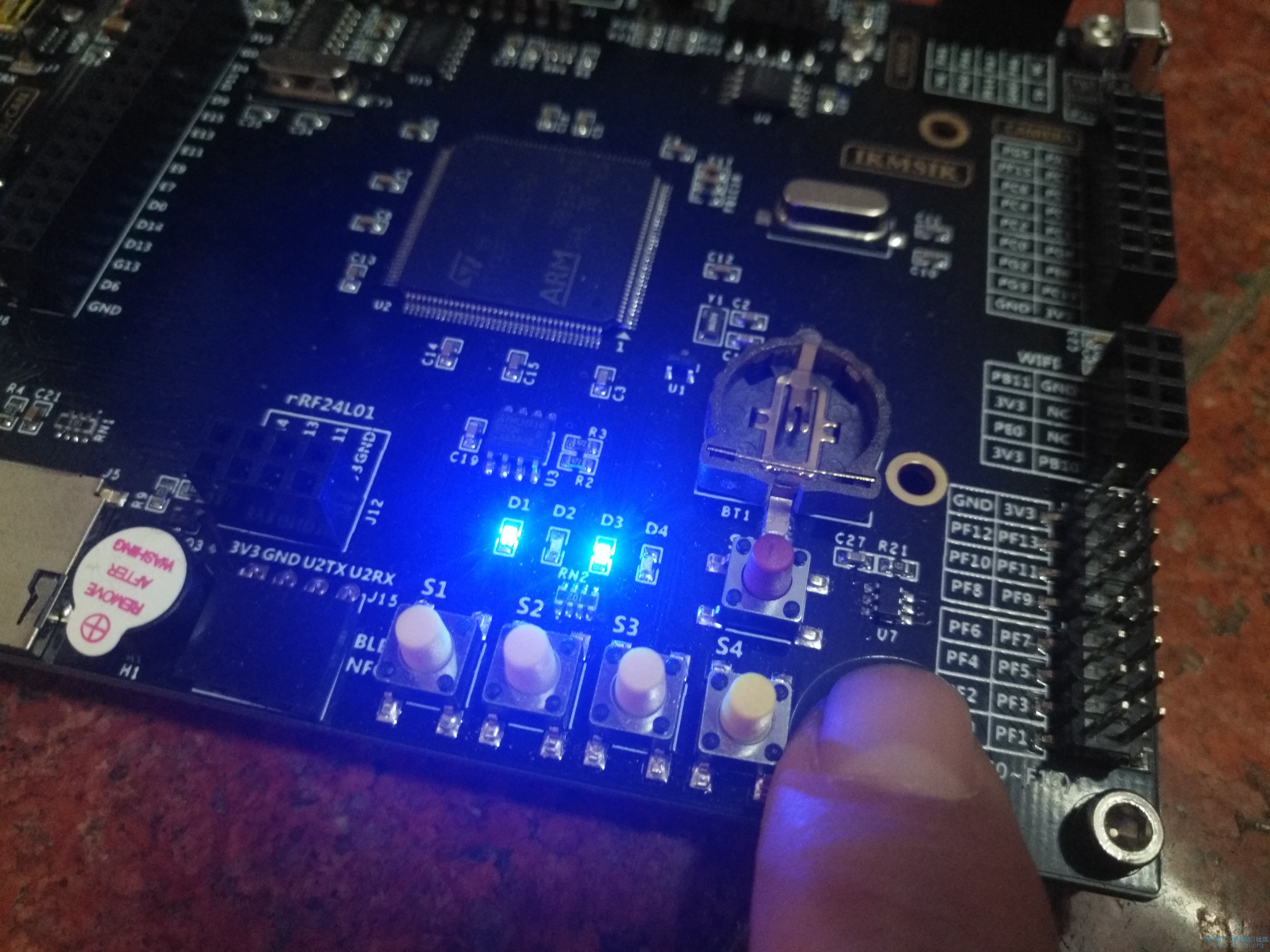

0 n7 s+ Y+ E8 W6 a$ l3、触摸状态:! Q2 J5 u& Z, |$ Z3 m
